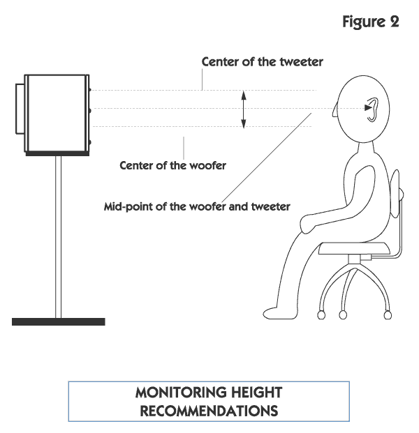

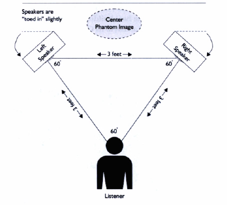

Για να μη σε βάλω, να διαβάσεις τα άπειρα άρθρα που έχουν γραφτεί για τη σωστή τοποθέτηση, για desktop/nearfield χρήση :P , θα σου πω, πως έχω καταλήξει εγώ εμπειρικά μετά τόσα χρόνια ακρόασης σε γραφείο ΗΥ.
Το ιδανικό είναι, το tweeter να "σημαδεύει" τα αυτιά σου, και καλύτερα στο ύψος των αυτιών, όχι υπό γωνία. Απόσταση περίπου ένα μέτρο το καθένα από το αυτί, συμμετρικά φυσικά τοποθετημένα(την απόσταση βέβαια τη ρυθμίζεις και εμπειρικά). Στην περίπτωση σου λοιπόν, αν θες να τα έχεις πίσω απ' την καρέκλα, αγοράζεις ή φτιάχνεις(είναι πιο εύκολο απ' ότι ακούγεται, υπάρχουν άπειροι οδηγοί/δείγματα) βάσεις. Απλά να μετρήσεις το ύψος που έχουν τα αυτιά σου, όταν κάθεσαι στην καρέκλα αν πάρεις σταθερές και όχι ρυθμιζόμενες(περίπου 1-1.2μ συνήθως). Εγώ προτίμησα να τα βάλω στο γραφείο, και έφτιαξα μόνος 2 βάσεις 20εκ περίπου, για να τα φέρω ακριβώς στο ύψος που θέλω, αλλά το γραφείο μου, μάλλον έχει περισσότερο βάθος απ' το δικό σου. Οι εικόνες, νομίζω θα σε βοηθήσουν

Το ιδανικό είναι τα ηχεία να βρίσκονται α) στο ύψος των αφτιών σου, β) μπροστά από εσένα και γ) να σε κοιτάνε διαγώνια.  Όχι το ένα μπρος και το άλλο πίσω που τα έχεις βάλει εσύ λες και είναι surround...
