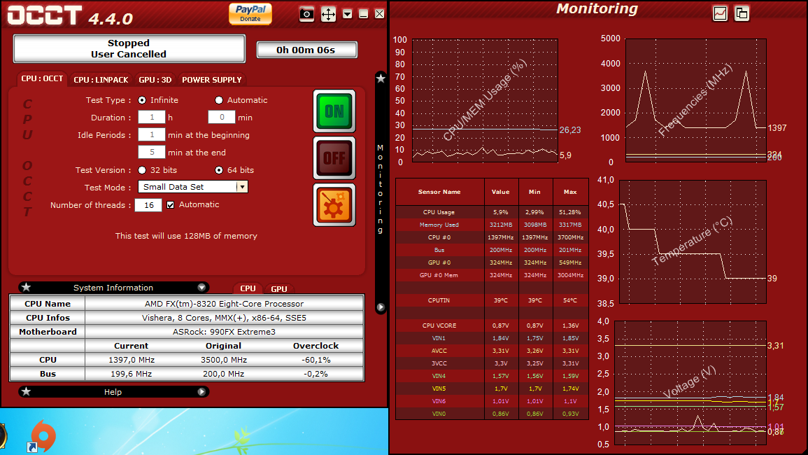

Για σας Επειδή θελω και εγώ στο club να μπω έχω τον amd fx-8320 και θελω νΑ του κανω overclock αλλά νΑ μην παθει καμιά βλάβη για ψυκτρα έχω την evo 212

Αν γνωριζεις πως να κανεις, ξεκινα σιγα σιγα και εχε το νου σου στις θερμοκρασιες..Γενικα να μη πηγαινεις πανω απο 60.

http://www.insomnia.gr/topic/502667-8320-oc-%CF%84%CE%B9-%CF%80%CF%8E%CF%82-%CE%BA%CE%B1%CE%B9-%CE%B3%CE%B9%CE%B1%CF%84%CE%AF/ ξεκίνα και αν κολλήσεις εδώ είμαστε. Γενικά μέσες άκρες με την 212 και αν έχεις και καλή μητρική τα 4.4-4.5 πρέπει να τα έχεις.

ε τότε διάβασε λιγάκι και το thread που έγραψα ποιο πάνω και με τις ανάλογες ρυθμίσεις δες που μπορείς να φτάσεις.
4,4 τον πήγα με την μαμά με τρελές θερμοκρασίες βέβαια οπότε εσύ με την 212 και το ανάλογο ρεύμα-ρυθμίσεις κοίτα να τον πας όσο ποιο ψηλά αλλά μην ξεπερνάς τους 62 μάξ!
Βέβαια θα τρέχεις και κανένα OCCT παράλληλα να ελέγχεις αν είναι σταθερός κτλ.!

ok μετα απο πιο προγραμα θα δω?
   πριν κανω τιποτα να στη φωτωγραφια το προγραμα επειδη δεν ειμαι και πολυ σαινι θελω να με βοηθησεται εσεις τι να κανω

Τι ρυθμίσεις έβαλες στην asrock? Με το ρεύμα στο 1.36 θα πρέπει να μπορείς να φτάσεις τα 4.4 αλλά πες τι ρυθμίσεις έχεις βάλει για να δούμε και με τα άλλα παιδιά τι και πως?
Δεν χρειάζονται ευχαριστίες, για αυτό είμαστε εδώ, απλά εγώ θα αργήσω να απαντήσω γιατί είμαι εκτός πόλης και γράφω από net cafe τώρα. Όταν επιστρέψω, θα τα δούμε ποιο αναλυτικά. Μέχρι τότε ρώτα και τον Thanos1972 να σου δώσει και αυτός τα φώτα του και τους υπόλοιπους βέβαια!
