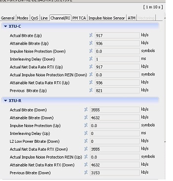

poulinos Δημοσ. 26 Οκτωβρίου 2014 Δημοσ. 26 Οκτωβρίου 2014 poulinos, μήπως γνωρίζεις αν το INP (DMT symbols) και το Interleave Delay (ms) είναι επιλέξιμα ή ορίζονται dynamically. και ποια είναι η μονάδα μέτρησης του interleave depth???.....το οποίο σίγουρα είναι επιλέξιμο (τουλάχιστον στην WIND). δηλαδή όταν λέμε depth=64 εννοούμε bits, bytes, codewords, dmt symbols.....?? λογικα πρεπει να οριζονται πανω στο Profile.οτι το fast Θα εχει αυτο το Interleave θα εχει αυτο.συνηθως οτι ειναι απo profile μπορεις να το φτιαξεις και εσυ αν και συνηθως ερχονται και ετοιμα καποια defaults. η on οσο θυμαμαι εδινε και Fast και interleave αλλα και ενα ενδιαμεσο. attach μια φωτογραφια που ισως βοηθησε ειναι απo alcatel dslam.και σε siemens Που κοιταξα το Interleave delay παλι ηταν σε Ms. στο siemens ειχε και Rs symbols,rs depth,rs redunduncy χωρις να λεει κατι παραπανω.
costaskalas Δημοσ. 26 Οκτωβρίου 2014 Μέλος Δημοσ. 26 Οκτωβρίου 2014 ωραία φωτο, ακριβώς αυτό χρειαζόμουν για να καταλάβω! είναι από την διαχείριση του dslam?? η καρτέλα αυτή δεν έχει μέσα το interleave depth, για να δούμε σε τι το μετράνε..... στην wind όταν ζήτησα depth=8 μου είπαν αυτό είναι το default, σε επόμενη αλλαγή όταν τους είπα απλά βάλτε Interleave mode έβαλαν το depth=128 (τραγικό - τεράστιο latency).... όταν λες profile εννοείς default ρυθμίσεις?? και όταν λες "μπορείς να το φτιάξεις εσύ" εννοείς τα παιδιά από το τεχνικό τμήμα φαντάζομαι?? αν μπορούσες να κάνεις attach και τις άλλες καρτέλες να έχουμε συνολικά μια εικόνα για το τι είναι διαχειρίσιμο..... ευχαριστώ και πάλι για τον χρόνο σου!
poulinos Δημοσ. 26 Οκτωβρίου 2014 Δημοσ. 26 Οκτωβρίου 2014 ωραία φωτο, ακριβώς αυτό χρειαζόμουν για να καταλάβω! είναι από την διαχείριση του dslam?? η καρτέλα αυτή δεν έχει μέσα το interleave depth, για να δούμε σε τι το μετράνε..... στην wind όταν ζήτησα depth=8 μου είπαν αυτό είναι το default, σε επόμενη αλλαγή όταν τους είπα απλά βάλτε Interleave mode έβαλαν το depth=128 (τραγικό - τεράστιο latency).... όταν λες profile εννοείς default ρυθμίσεις?? και όταν λες "μπορείς να το φτιάξεις εσύ" εννοείς τα παιδιά από το τεχνικό τμήμα φαντάζομαι?? αν μπορούσες να κάνεις attach και τις άλλες καρτέλες να έχουμε συνολικά μια εικόνα για το τι είναι διαχειρίσιμο..... ευχαριστώ και πάλι για τον χρόνο σου! δεν βρηκα κατι αλλο σε καρτελλα που να εχει χρησιμα στοιχεια.ναι απο διαχειριση dslam.στο siemens ειχε λιγοτερα πραγματα.βεβαια μπορει να εχει και κατι αλλο που να μην το ξερω ή να ειναι απο cli. οτι λογικα πρεπει να υπαρχουν καποια defaults profiles μεσα πχ fast,interleave,inp,rfi,(profile Με διαφορετικο Margin) κτλ.απο εκει και περα αν δεν σε καλυπτουν αυτα μπορει καποιος να φτιαξει και καποιο δικο του profile(που γενικα το αποφευγουν διοτι δεν ειναι λυση για τον καθενα να φτιαχνεις κατι διαφορετικο).οχι το support δεν μπλεκει με τετοια.το support απλα μπορει να αλλαξει τα ηδη ετοιμα πο υπαρχουν.αλλο τμημα εχει την διαχειριση για να φτιαξει κατι παραπανω.θα κοιταξω ξανα τις καρτελλες να δω αν υπαρχει κατι αλλο χρησιμο και να στο κανω ενα print screen.Οποτε tomorrow θα εχω νεα.

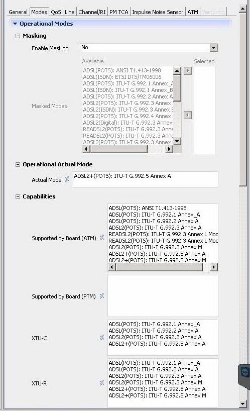

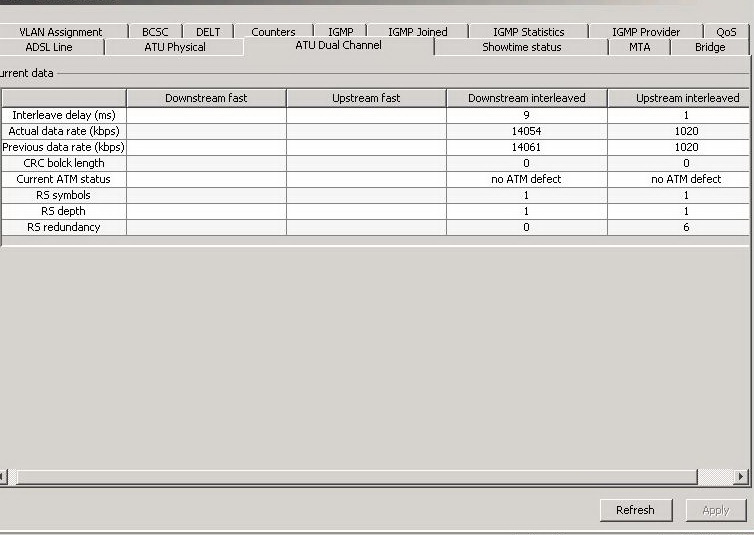

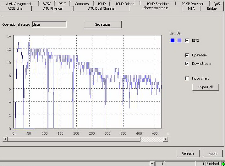

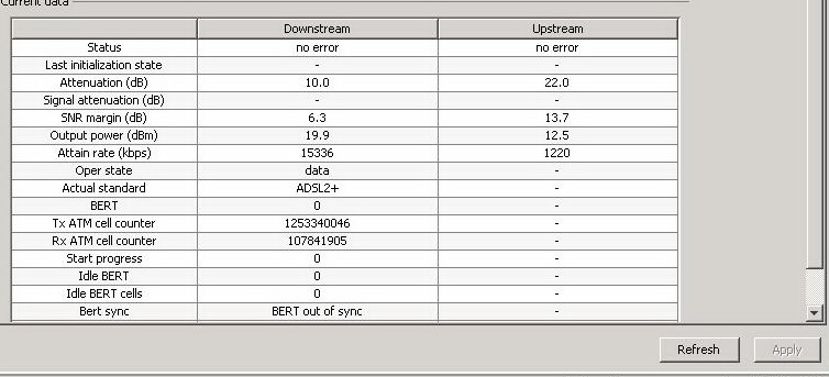

poulinos Δημοσ. 28 Δεκεμβρίου 2014 Δημοσ. 28 Δεκεμβρίου 2014 Παράλληλα βρήκα και το παρακάτω, το οποίο είναι κατατοπιστικότατο (σελ.13). Τελικά υπάρχουν πολλές ρυθμίσεις - προσαρμογές που μπορούν να γίνουν και τις οποίες ούτε που φαντάζεται ο συνδρομητής..... Σίγουρα δεν είναι εφικτό για τον πάροχο να κάνει ρυθμίσεις για τον καθένα, αλλά και από την άλλη όταν θέλουμε κάτι συγκεκριμένο με ποιον να συνεννοηθούμε, όταν στο support σου λένε "γιατί θέλετε να βγάλετε το fastpath, εγώ μια χαρά βλέπω την ταχύτητά σας"....... επανερχομαι σε αυτο το θεμα μετα απο τοσο καιρο μια που εχει ενδιαφερον και βρηκα λιγο χρονο. σιγουρα υπαρχουν απειρες ρυθμισεις αλλα δεν προκεται να γινουν για τον καθενα ξεχωριστα.καποια ειναι globally.εσυ απλα σαν τεχνικος στον provider θα παιξεις απο τα ετοιμα.δηλαδη εχουν φτιαχτει 10 profiles απο τα οποια μπορει να διαλεξει καποιος καποιο αναλογα με το θεμα που μπορει να εχει καποια γραμμη.δεν θα μπει καποιος στον κοπο να φτιαξει profile για τον καθενα.ειναι συγκεκριμενα οπως και συνδυασμος αυτων.μετα fast και interleave.ή το ενα ή το αλλο ή σε μερικους isp υπαρχει και ενδιαμεσο. τα profiles συνηθως παιζουν με margin μετα παιζουν rfi no rfi και Inp ή οχι.και καποια custom Που μπορει να ειναι masked.to ouput power ξερω οτι συνηθως ειναι max εκτος αν αλλαχτει profile.οποτε μην περιμενεις ο isp να κατσει να δει την γραμμη σου σε free profile να δει που ειναι καλη που πασχει ωστενα φτιαχτει κατι για σενα.θα σε ριξουν σε ενα profile που πιστευει ο αλλος οτι μπορει να σου μειωσει τις αποσυνδεσεις.αν παρεις πχ στο support απο 6 margin πχ θα σε πανε στο 8 αν εχεις αποσυνδεσεις.αν τους πεις εχω ακομα θα σε πανε πχ στο 11.αν θες καλυτερο ping σε fast.αν θες ταχυτητα σε interleave.αν εχεις αποσυνδεσεις μπορει πχ να σου πουν οκ να βγαλουμε το interleave.το Inp θα μπει σε συγκεκριμενες περιπτωσεις.το rfi παλι θα μπορουσε να μπει σε συγκεκριμενες περιπτωσεις.γενικα δεν γινεται να φτιαξεις custom για καθε πελατη. σιγουρα υπαρχουν απειρες ρυθμισεις που δεν μπορουμε να ξερουμε και που θα μπορουσαν να κανουν μια γραμμη καλυτερη απλα δεν ειναι 5 οι πελατες σου ειναι πχ 200.000 οποτε ολοι στον ιδιο κουβα.φτιαχνεις κατηγοριες.πχ καποιος που εχει voip μπορει να μην πρεπει να του δωσεις 6 margin οποτε λες η υπηρεσια ταδε που παιζει με voip να εχει 8 margin default. συν οτι καποια θα ειναι απο default να παιζουν λιγο αυτοματα οπως πχ output power για θεματα crosstalk ή καποια συμφωνια μεταξυ των isp.πχ οταν ο οτε δινει απο mini dslam adsl αλλα ο παροχος δινει απο το αστικο κεντρο δεν γινετια να βαλεις στο mini dslam το max output power διοτι σκιζεις τον αλλον.εκει που ο αλλος φτανει πιο αδυναμα εσυ περνας διπλα του με full power. οπως και δυστυχως δεν υπαρχουν και διαχωρισμοι στα καλωδια.οτι αυτα τα ορια θα ειναι isdn και θα ειναι σε αλλη δεκαδα απο τα pots.φαε μετα εσυ 97 volt διπλα στην δικια σου γραμμη.δεν μιλαω για φερεσυχνα κτλ.εκει ακομα χειροτερα. Σκαλίζοντας λίγο παραπάνω και σήμερα, κατάλαβα ότι γενικά ισχύει (ή θα έπρεπε να ισχύει) το εξής: Σε μια αγορά με Rate Adaptive Profiles (δηλαδή το γνωστό "δίνουμε ως 24mbps και όσο μπορεί να πιάσει η γραμμή του καθενός") οι Network Providers (για την ακρίβεια οι Tech Engineers που απαρτίζουν το Spectrum Management Center), με την βοήθεια των DSLAMs, δημιουργούν για κάθε γραμμή ένα DSL Line Profile συλλέγοντας εκεί πληροφορίες για την κατάσταση-απόδοση της γραμμής. Έπειτα με την βοήθεια του DSM L1 or DLM, προσαρμόζουν διάφορες παραμέτρους, όπως margin, interleaving delay, INP κλπ, αναλόγως με τα στοιχεία που έχουν συλλεχθεί στο DSL Line Profile. Η διαδικασία συνεχίζεται και σε δεύτερο επίπεδο, το DSM L2, όπου εκεί προσαρμόζονται διάφορες παράμετροι που αφορούν την συνύπαρξη όλων των γραμμών μέσα στο DSLAM (όπως ρυθμίσεις για το cross-talk κλπ). Στην δική μας αγορά οι providers λειτουργούν κατά αυτόν τον τρόπο, υπάρχει όλη αυτή η οργάνωση ή έχουν κάνει 3-4 γενικευμένα profile και εμπιστεύονται την εφαρμογή τους στις όποιες γνώσεις του support τμήματος....?? *DSM L1 or DLM = Dynamic Spectrum Management (DSM) Level 1 or Dynamic Line Management DSM L2 = Dynamic Spectrum Management (DSM) Level 2 απο το τι θα πρεπε μεχρι τι ισχυει ειναι μεγαλη διαφορα.αλλωστε ας ειχαμε καλυτερο χαλκο και κοιταγαμε και το optimization.εδω ακομα δεν παιζει τιποτα.εδω vectoring δεν παιζει ακομα δεν παιζει sra(seamless rate adaptation )ωστε να μην ειχες dc's. καλησπέρα, poulinos είχες κανένα νεότερο? καμιά άλλη εικόνα από επιλογές στην διαχείριση? πάντως αν "ανοίξει" κάποιος το zte, που όλοι απεχθανόμαστε για το wifi, θα δει πολλές-πάρα πολλές επιλογές για ρύθμιση παραμέτρων της γραμμής (physical layer), με τις περισσότερες από αυτές να μπορεί να τις πειράξει (εκτός από κάποιες - πιο εξειδικευμένες - που γίνονται μόνο από το dslam). ετσι ειναι και στο wifi πχ.βλεπεις 100 ρυθμισεις που κανεις δεν τις πειραζει.βλεπεις πχ τα κλασικα 802.11n/b/g βλεπεις ssid password ,channel badnwdith αλλα πολλες φορες βλεπεις και αλλες τοσες επιλογες που πολλοι δεν ξερουν τι κανουν και τις αφηνουν default.μια δυο εικονες ακομα απο dslam. η πρωτη με τις διαφορες καρτελλες με εξτρα ρυθμισεις για καθε port adsl της καρτας.στην παρουσα εικονα φαινεται και ενα status γραφημα μια γραμμης.στην δευτερη φωτογραφια χαρακτηριστικα γραμμης. τριτη φωτογραφια καποια χαρακτηριστικα επισης.φωτογραφια 4.καποια capabilities/operational modes
