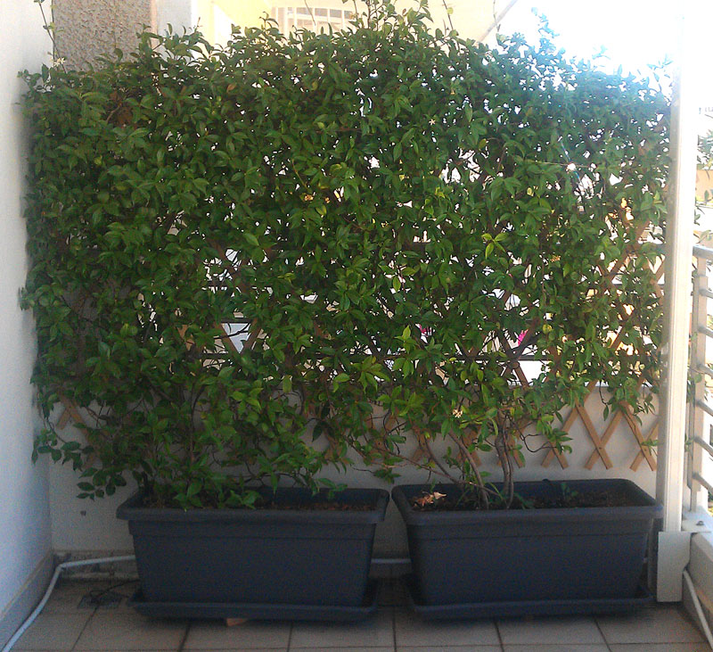

haris_216 Δημοσ. 13 Ιουλίου 2014 Δημοσ. 13 Ιουλίου 2014 Μια παρεμφερή λύση που έχω στο δικό μου μπαλκόνι είναι η εξής: Ζαρντινιέρα πάνω σε μεταλλική βάση με ροδάκια (υπάρχουν στο εμπόριο για γλάστρες αλλά και ζαρντινιέρες). Συνεπώς το θέμα της μετακίνησης λύνεται. Μετά έβαλα μέσα στη ζαρντινιέρα (στο πίσω μέρος της) ένα από αυτούς τους πτυσόμενους "¨φράκτες" από baboo που πωλούνται και αυξομειώνεται το φάρδος τους για να ταιριάξουν εκεί που πρέπει (στο εσωτερικό της ζαρντινιέρας). Το χώμα κρατάει τον φράκτη στη θέση του, το φυτό ανεβαίνει στο φράκτη και το όλο σύστημα είναι ένας κινούμενος πράσινος τοίχος. Ζαρντινιέρα + Ροδάκια + Φράχτης 2
