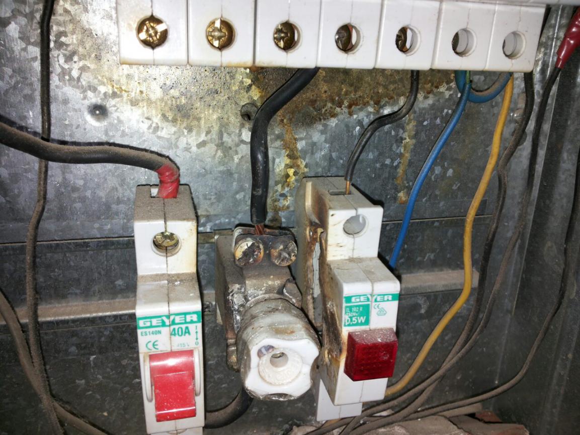

veteranos123 Δημοσ. 16 Οκτωβρίου 2014 Share Δημοσ. 16 Οκτωβρίου 2014 Το ότι είχαν γίνει κατάμαυρες μπορεί να έφταιγαν τυχών χαλαρές συνδέσεις και σπινθηρισμοί. Καλό θα ήταν ο ηλεκτρολόγος να κάνει ένα γενικό έλεγχο στον πίνακα. Pavloa οι ασφάλειες c20 και c25 να φανταστώ είναι για θερμοσίφωνα και κουζίνα ε? Κανονικά όταν τους κατεβάζεις πρέπει να απομονώνει φάση και ουδέτερο. Είναι έτσι γιατί αλλιώς δεν είναι σωστό. Επίσης καλό είναι να προσθέσεις ένα ενδεικτικό για την κουζίνα και ένα για το θερμοσίφωνα μιας και βλέπω ότι έχεις χώρο και δεν είναι ακριβά. panos0100 καλό είναι κάποια στιγμή να αλλαχτούν όλες γιατί δεν τις βλέπω και σε πολύ καλή κατάσταση. Συνδέστε για να σχολιάσετε Κοινοποίηση σε άλλες σελίδες άλλες επιλογές
pavloa Δημοσ. 16 Οκτωβρίου 2014 Share Δημοσ. 16 Οκτωβρίου 2014 Είχαν γίνει κατάμαυρες γιατί ο ηλεκτρολόγος που να είχε περάσει μάλλον πρέπει να το πήρε με λάδωμα το πτυχίο του...είχε φορτώσει τις ασφάλειες πάρα πολύ με συνέπεια να πέφτουν οι ασφάλειες συνέχεια με το παραμικρό φόρτωμα του δυκτίου και απο το ζόρι είχαν μαυρίσει ...τώρα έτσι όπως τα έκανε ο άλλος ηλεκτρολόγος που έφερα δεν έχω κανένα πρόβλημα....ναι έτσι όπως το είπες για κουζίνα και θερμοσίφωνα...για την φάση και ουδέτερο δεν ξέρω πως τα έκανε.....λαμπάκι εννοείς όπως αυτό που έχει είδη;; Συνδέστε για να σχολιάσετε Κοινοποίηση σε άλλες σελίδες άλλες επιλογές
veteranos123 Δημοσ. 16 Οκτωβρίου 2014 Share Δημοσ. 16 Οκτωβρίου 2014 Πάλι καλά που δεν πήρες και καμιά φωτιά. Ναι σαν αυτό που έχεις ήδη, καλό είναι να προστεθεί ένα στην ασφάλεια του θερμοσίφωνα και ένα στην ασφάλεια της κουζίνας για να βλέπεις πότε είναι υπό τάση. Συνδέστε για να σχολιάσετε Κοινοποίηση σε άλλες σελίδες άλλες επιλογές
pavloa Δημοσ. 16 Οκτωβρίου 2014 Share Δημοσ. 16 Οκτωβρίου 2014 Ευτυχώς να λες που δεν έγινε τίποτα....την μια την είχα κρατήσει ..άμα την βρω θα ανεβάσω φώτο να δεις πώς είχε γίνει, αφού και το πλαστικό είχε λιώσει.....θα τον πω αν είναι να έρθει να βάλει και στα δύο ενδεικτικό.....δηλ. μόλις σηκώσω την ασφάλεια του θερμοσίφωνα θα ανάβει; Συνδέστε για να σχολιάσετε Κοινοποίηση σε άλλες σελίδες άλλες επιλογές

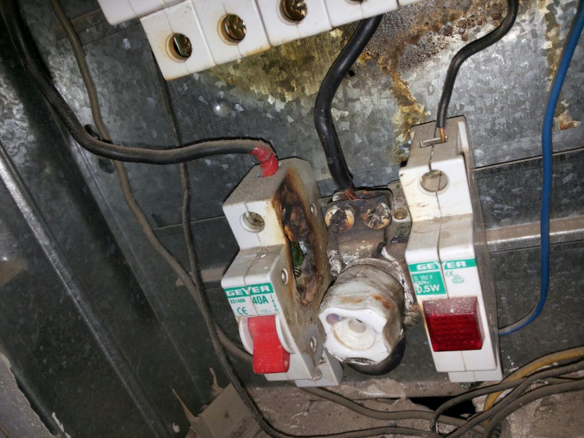

veteranos123 Δημοσ. 16 Οκτωβρίου 2014 Share Δημοσ. 16 Οκτωβρίου 2014 Αν την βρεις στείλε φωτο. Σωστά. Ρίξε μια ματιά σε αυτήν η οποία κυριολεκτικά έχει λιώσει. Συνδέστε για να σχολιάσετε Κοινοποίηση σε άλλες σελίδες άλλες επιλογές
pavloa Δημοσ. 16 Οκτωβρίου 2014 Share Δημοσ. 16 Οκτωβρίου 2014 κάπου την έχω χαντακώσει που θα πάει θα την βρω .....θα τον πω να έρθει να τα βάλει γιατί είναι πιο ασφαλές έτσι ... 1 Συνδέστε για να σχολιάσετε Κοινοποίηση σε άλλες σελίδες άλλες επιλογές
veteranos123 Δημοσ. 16 Οκτωβρίου 2014 Share Δημοσ. 16 Οκτωβρίου 2014 Δες την φωτογραφία από πάνω. Συνδέστε για να σχολιάσετε Κοινοποίηση σε άλλες σελίδες άλλες επιλογές
pavloa Δημοσ. 16 Οκτωβρίου 2014 Share Δημοσ. 16 Οκτωβρίου 2014 πωωωω αυτά είναι....εε οι δικές μου ευτυχώς ήταν σε καλύτερη κατάσταση :P Συνδέστε για να σχολιάσετε Κοινοποίηση σε άλλες σελίδες άλλες επιλογές
veteranos123 Δημοσ. 16 Οκτωβρίου 2014 Share Δημοσ. 16 Οκτωβρίου 2014 Όταν ο καθένας βάζει χέρι στον πίνακα χωρίς να είναι αδειούχος ηλεκτρολόγος αυτά συμβαίνουν. Συνδέστε για να σχολιάσετε Κοινοποίηση σε άλλες σελίδες άλλες επιλογές
