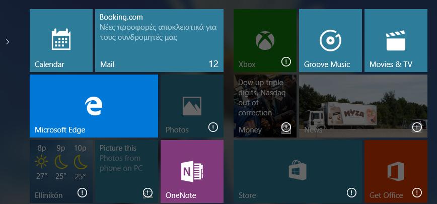

adi32 Δημοσ. 27 Αυγούστου 2015 Δημοσ. 27 Αυγούστου 2015 Εμενα εξαφανιστηκε το store ξαφνικα Το εικονιδιο εχασε την εικονα του και μολις το παταω παει να ανοιξει και σβηνει αμεσως Πως μπορω να το επαναφερω?
Losser Δημοσ. 27 Αυγούστου 2015 Δημοσ. 27 Αυγούστου 2015 Εμενα εξαφανιστηκε το store ξαφνικα Το εικονιδιο εχασε την εικονα του και μολις το παταω παει να ανοιξει και σβηνει αμεσως Πως μπορω να το επαναφερω? Δες αν έχεις διαθέσιμα updates να κάνεις, αν υπάρχουν θα φτιάξει απο εκεί. Αλλιως απo powershell εγκατάσταση όλων των default app
adi32 Δημοσ. 27 Αυγούστου 2015 Δημοσ. 27 Αυγούστου 2015 εκανα updates αλλα δεν εγινε κατι απο το powershell πως γινεται ?
Losser Δημοσ. 27 Αυγούστου 2015 Δημοσ. 27 Αυγούστου 2015 Go to search, type PoweShell Open PoweShell as administrator Now copy this code Get-AppXPackage | Foreach {Add-AppxPackage -DisableDevelopmentMode -Register "$($_.InstallLocation)\AppXManifest.xml"} Right click to paste it in PowerShell and then hit Enter to execute. Θα σου βάλεις όλα τα default app, αν είχες κάνει unistall καποιο app, πρεπει να το κανεις ξανα unistall (αν δεν το θέλεις)
panospc Δημοσ. 27 Αυγούστου 2015 Δημοσ. 27 Αυγούστου 2015 Εμενα εξαφανιστηκε το store ξαφνικα Το εικονιδιο εχασε την εικονα του και μολις το παταω παει να ανοιξει και σβηνει αμεσως Πως μπορω να το επαναφερω? Δοκίμασε να το βρεις από την αναζήτηση και ξανά κάνε το pin, το είχα πάθει κι' εγώ όταν είχε αναβαθμιστεί το store σε πιο καινούρια έκδοση
adi32 Δημοσ. 27 Αυγούστου 2015 Δημοσ. 27 Αυγούστου 2015 Ετρεξα το PowerShell αλλα δεν διορθωθηκε λεει Add-AppxPackage : Deployment failed with HRESULT: 0x80073D02, The package could not be installed because resources it modifies are currently in use.error 0x80004004: Unable to install because the following apps need to be closed Microsoft.Windows.ShellExperienceHost_cw5n1h2txyewy!App.NOTE: For additional information, look for [ActivityId] 167216d2-e0f4-0003-9f22-7216f4e0d001 in the Event Log or use the command line Get-AppxLog -ActivityID 167216d2-e0f4-0003-9f22-7216f4e0d001At line:1 char:28+ ... | Foreach {Add-AppxPackage -DisableDevelopmentMode -Register "$($_.I ...+ ~~~~~~~~~~~~~~~~~~~~~~~~~~~~~~~~~~~~~~~~~~~~~~~~~~~~~~~~~ + CategoryInfo : NotSpecified: (C:\Windows\Syst...ppXManifest.xml:String) [Add-AppxPackage], Exception + FullyQualifiedErrorId : DeploymentError,Microsoft.Windows.Appx.PackageManager.Commands.AddAppxPackageCommand Εβαλα και PIN αλλα το μονο που καταφερα ειναι να ζηταει PIN στην εκκινηση Γενικα δε θελω να βαζω ουτε password ουτε PIN ουτε τιποτα αλλα να μπαινει κατευθειαν στα win
Losser Δημοσ. 27 Αυγούστου 2015 Δημοσ. 27 Αυγούστου 2015 Στο search γραψε event viewer, ανοιξε το και βρες τι error βγάζει (για το store) Για το powershell κανε ενα restart στο pc, και δοκιμασε παλι
panospc Δημοσ. 27 Αυγούστου 2015 Δημοσ. 27 Αυγούστου 2015 Εβαλα και PIN αλλα το μονο που καταφερα ειναι να ζηταει PIN στην εκκινηση Γενικα δε θελω να βαζω ουτε password ουτε PIN ουτε τιποτα αλλα να μπαινει κατευθειαν στα win Εννοούσα να ξανά βρεις το store από την αναζήτηση στο start menu και με δεξί κλικ να το ξανακάνεις pin στο start menu (καρφίτσωμα στην έναρξη)

adi32 Δημοσ. 28 Αυγούστου 2015 Δημοσ. 28 Αυγούστου 2015 Μου δειχνει αυτο στο event Activation of app Microsoft.WindowsStore_8wekyb3d8bbwe!App failed with error: The application cannot be started. Try reinstalling the application to fix the problem. See the Microsoft-Windows-TWinUI/Operational log for additional information. Και στο μενου εχει απενεργοποιησει αυτα Καπου βρηκα αυτη τη λυση (1)Changed owner of WindowsApps folder to my account (2)Changed it back to nt service/trustedinstaller And ran "Add-AppxPackage -DisableDevelopmentMode -Register "C:\Program Files\WindowsApps\Microsoft.WindowsStore_2015.7.1.0_x64__8wekyb3d8bbwe\AppXManifest.xml"(in powershell) Store started and it had a 40 MB update. Now everything works fine. Ξερει κανεις πως ακριβως γινεται το 1 και το 2 ?
