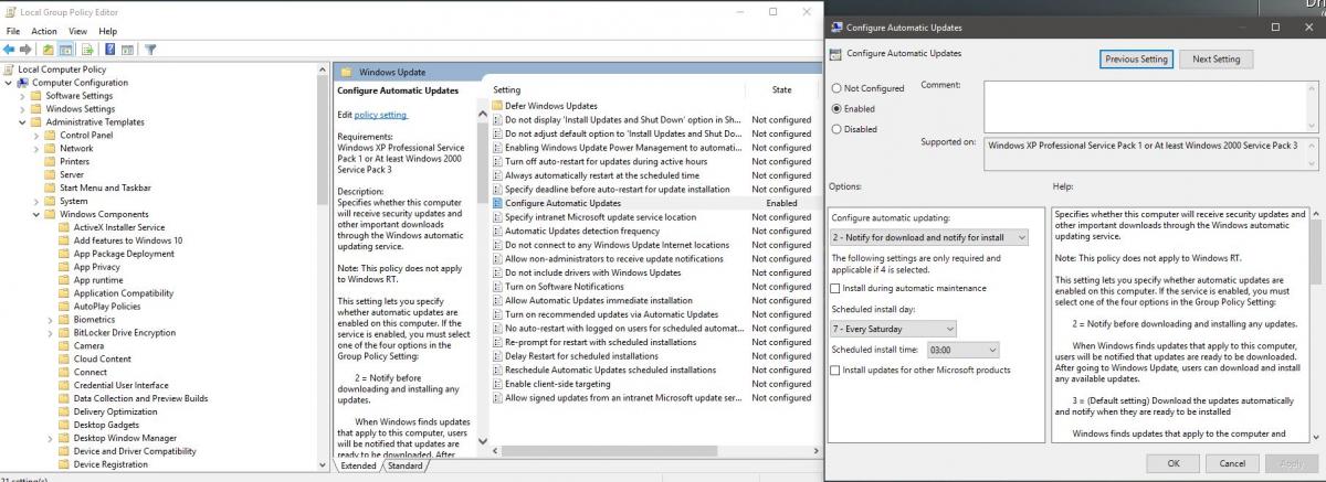

Πέτρος Δημοσ. 4 Οκτωβρίου 2016 Δημοσ. 4 Οκτωβρίου 2016 Πέτρο , αφού κλείσεις το update service , πηγαινε στο group policy editor και κανε την παρακατω διαδικασια (αν δε την εχεις κανει): Πανε στο "computer configuration" και κατα σειρα Windows Components - Windows Update - Configure automatic updates Μπες μεσα σε αυτο και επελεξε "enabled". Κατω σε κατι επιλογες που εχει επελεξε το " 2 - Notify for download and notify for install " Μετα δοκιμασε το update χειροκινητα (εικαζω οτι το εχεις ηδη κατεβασει). Αν δε δουλεψει και θελει το update service ανοιχτο, τοτε ανοιξε το ξανα, λογικα δε θα αρχισει να κατεβαζει μονο του το update αν δεν πατησεις εσυ να κανει αναζητηση. Τουλαχιστον , σε εμενα αν δε μπω στο windows update setting να πατησω αναζητηση για νεο update , δεν το ξεκιναει μονο του. Για το μπανιο , μπορεις προσωρινα να τραβηξεις ενα λαστιχο ποτισματος απο το νιπτηρα για να κανεις τη δουλεια σου Κάτι κάνω λάθος, γιατί στο GPE τέτοιες επιλογές δεν έχω...ούτε καν στο Administrative Templates. Anyway, ήδη η MS ανακοίνωσε πως το fix αναμένεται πολύ σύντομα. Ευχαριστώ για τις προτάσεις. Σε μένα το πρόβλημα με το πάγωμα της μπάρας έναρξης συνεχίζεται και σε πιο έντονο βαθμό μετά και το τελευταιο Update. έκατσα χτες σέρφαρα 3-4 ώρες και δεν κάνει κάτι,μπήκα BF4 και στην έξοδο πάγωσε η μπαρα εναρξης,δεν άνοιγε η έναρξη αλλα τα εικονίδια της επιφάνειας λειτουργούσαν. έχω τρέξει sfc /scannow και απο powershell και δεν βρίσκει πρόβλημα. ελπίζω είτε να διορθωθεί είτε γυρνάω σε 8.1 να τελειώνει το πανηγύρι. Δύο φορές το έχω πάθει, η 2η σήμερα αφού διάβασα το μήνυμά σου!

Xristaras12 Δημοσ. 4 Οκτωβρίου 2016 Δημοσ. 4 Οκτωβρίου 2016 Κάτι κάνω λάθος, γιατί στο GPE τέτοιες επιλογές δεν έχω...ούτε καν στο Administrative Templates. Anyway, ήδη η MS ανακοίνωσε πως το fix αναμένεται πολύ σύντομα. Ευχαριστώ για τις προτάσεις. Δύο φορές το έχω πάθει, η 2η σήμερα αφού διάβασα το μήνυμά σου! Εμένα μέχρι στιγμής εμφανίζεται με την εμφάνιση ειδοποίησης απ το κέντρο ενεργειών!
tommybertsen Δημοσ. 4 Οκτωβρίου 2016 Δημοσ. 4 Οκτωβρίου 2016 Κάτι κάνω λάθος, γιατί στο GPE τέτοιες επιλογές δεν έχω...ούτε καν στο Administrative Templates. Anyway, ήδη η MS ανακοίνωσε πως το fix αναμένεται πολύ σύντομα. Ευχαριστώ για τις προτάσεις. Δύο φορές το έχω πάθει, η 2η σήμερα αφού διάβασα το μήνυμά σου! Δεν εχεις δηλαδη αυτα; Περιεργο... Στο μεταξυ αυτο που λετε για παγωμα της μπαρας δε το'χω δει ακομη Και συνηθως με χτυπανε οοολα τα προβληματα των Update. Αυτη τη φορα σταθηκα τυχερος μαλλον... 1

Πέτρος Δημοσ. 4 Οκτωβρίου 2016 Δημοσ. 4 Οκτωβρίου 2016 Δεν εχεις δηλαδη αυτα; gpe.JPG Περιεργο... Στο μεταξυ αυτο που λετε για παγωμα της μπαρας δε το'χω δει ακομη Και συνηθως με χτυπανε οοολα τα προβληματα των Update. Αυτη τη φορα σταθηκα τυχερος μαλλον... Καθόλου περίεργο...στραβωμάρα λέγεται! Ευχαριστώ για τη βοήθεια, το δοκιμάζω τώρα. edit: Σε κάθε περίπτωση, τζίφος...ακριβώς ίδια συμπεριφορά. Πφφφφ, θα περιμένω το επίσημο Update-fix. 1
