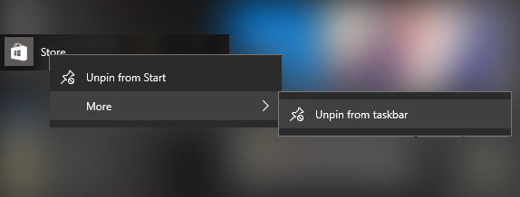

jumaru99 Δημοσ. 7 Οκτωβρίου 2016 Δημοσ. 7 Οκτωβρίου 2016 Ακριβως δεν εχει unpin καθολου Μονο pin εχει οτι και να πατησεις Στο Start Menu δεν έχει επιλογή όπως παρακάτω? Αν και πάλι όχι, πήγαινε εδώ κατέβασε και τρέξε το bat. Σβήνει την εγγραφή για τον ΙΕ και το Store στην taskbar, επαναφέροντας την. Μπορείς να το ελέγξεις και συ πριν το τρέξεις για λόγους ασφαλείας(right click->edit). Υ.Γ. Έχετε υπόψιν πως τέτοια μεγάλα updates(στην ουσία είναι σαν νέα έκδοση), όπως το Anniversary ενδέχεται να προκαλέσουν "θεματάκια". Συστήνεται πάντα clean install αν είναι δυνατό για την αποφυγή τους, αν υπάρξουν. Και για να προλάβω τους βιαστικούς, συμβαίνει με κάθε λειτουργικό σύστημα αυτό, είτε το λένε "Windows", είτε "macOS", είτε "Linux". 1
adi32 Δημοσ. 7 Οκτωβρίου 2016 Δημοσ. 7 Οκτωβρίου 2016 οχι δεν εχει τετοια επιλογη οπως στα αλλα εικονιδια Θα το δοκιμασω να δω Για καλο και για κακο ειχα κρατησει ενα image του δισκου για παν ενδεχομενο

adi32 Δημοσ. 7 Οκτωβρίου 2016 Δημοσ. 7 Οκτωβρίου 2016 ok ευχαριστώ πολύ ετρεξα το bat και πηγε στο καλο επισης εστειλα στο καλο και το αλλο https://www.tekrevue.com/tip/hide-action-center-taskbar-icon/ Άλλη ενημέρωση δεν έχει βρει 1
