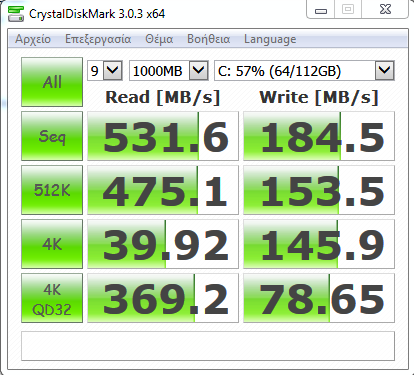

Και εγω πρεπει να ειμαι ενταξει επανω αλλα στην κατω φωτο γιατι το Random Read ειναι χαμηλο;

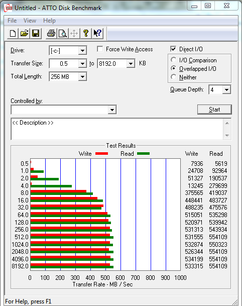

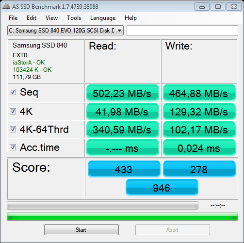

ΈΚανα μερικά τεστ και δεν ξέρω αν είναι όπως θα έπρεπε τα αποτελέσματα.

Φιλε εσυ στην κατω φωτο το random read σου ειναι πολυ καλο...Τι ρυθμισεις εχεις κανει;

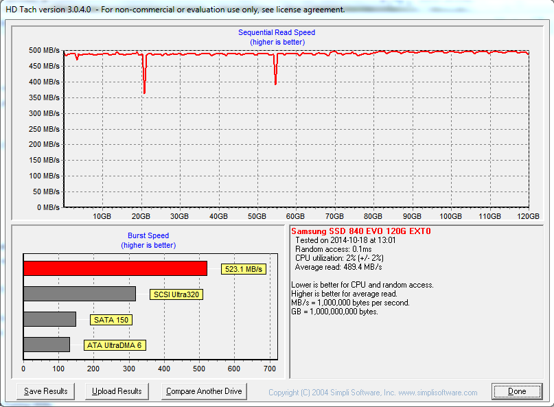

εκει που πριν το firmware update ανοιγε το πισι σε 15'' τωρα κανει 1 λεπτο!!!!
τι να κανω??
μηπως πειραζει που εσβησα-Uninstall αυτο το προγραμα που εκανε το update μετα αφοτου τελειωσε η διαδικασια?

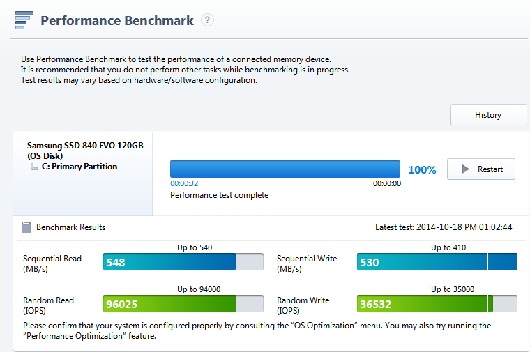

επισης παρατηρησα στο smasung magician ,sto over provitioning μου βγαζει "there is insuficient free space available to setup OP"
γιατι εγινε αυτο? εννοειται εχω απλετο free space στον ssd
αυτό σίγουρα δε πειράζει
Αυτό που λέει ο qsis. Κι εγώ το απεγκατέστησα και δεν είχα κάποιο πρόβλημα
Από την άλλη δεν είδα ιδιαίτερη διαφορά ούτε με το νέο firmware. Το HD Tach μπορεί να δείχνει ότι διορθώθηκε το πρόβλημα του δίσκου, αλλά η συμπεριφορά των εφαρμογών μέσα στα windows, το boot time κλπ παραμένουν ίδια (δηλ. μια χαρά).
