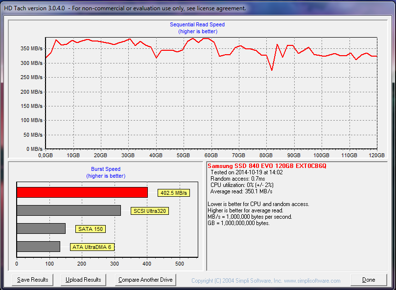

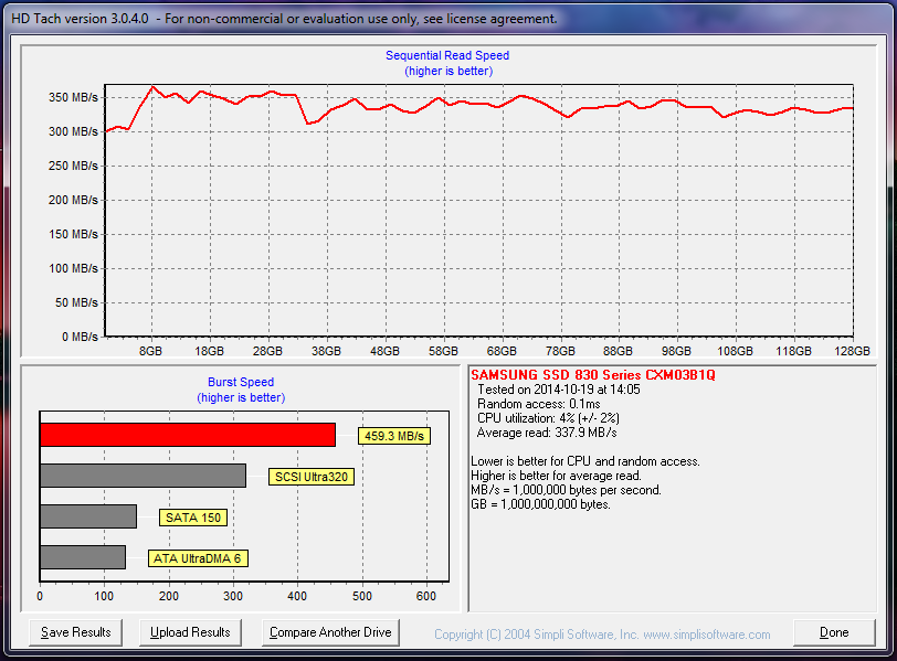

stratigos24 Δημοσ. 19 Οκτωβρίου 2014 Δημοσ. 19 Οκτωβρίου 2014 Ρε παιδια ειναι οκ ο 840 τελικα μετα το fix? (ναι, ειναι καλυτερα αλλα ειναι οκ οπως θα επρεπε πραγματικα να ειναι? Βλεπω αλλους με παραπανω σκορ κλπ και ειμαι με ahci και sata 3 κλπ). Εδω ο 840 evo μου: Εδω ο 830 μου:
nzeppos Δημοσ. 19 Οκτωβρίου 2014 Δημοσ. 19 Οκτωβρίου 2014 Το θέμα είναι μην βλέπεις σκαμπανεβάσματα και βουτιές στο παραπάνω γράφημα και όχι οι απόλυτες τιμές στην ταχύτητα μεταφοράς. Το bug είχε να κάνει μόνο με το πρώτο.
stratigos24 Δημοσ. 19 Οκτωβρίου 2014 Δημοσ. 19 Οκτωβρίου 2014 Α οκ, αλλα και παλι, περισσοτερα σκαμπανευασματα εχει ο 840 (που ειναι και πιο καινουριος απο τον 830). Λογικο παλι?
