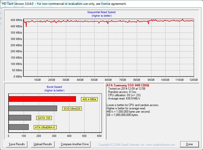

johnys147 Δημοσ. 8 Δεκεμβρίου 2014 Δημοσ. 8 Δεκεμβρίου 2014 βοηθηστε με λιγο σας παρακαλω... εχω τον 840 evo 120αρη... μου βγαζει αυτα τα αποτελεσματα...σεν εχω ιδεα τι γινεται...μου λεει καποιος μια γνωμη..???ειναι φυσιολογικό;πρεπει να κανω κατι;
johnys147 Δημοσ. 8 Δεκεμβρίου 2014 Δημοσ. 8 Δεκεμβρίου 2014 πειτε μου αν μπορειτε τι πρεπει να κατεβασω ακιβως γιατι εχω χαθει...ευχαριστω πολυ..
HALF EVIL Δημοσ. 8 Δεκεμβρίου 2014 Δημοσ. 8 Δεκεμβρίου 2014 πειτε μου αν μπορειτε τι πρεπει να κατεβασω ακιβως γιατι εχω χαθει...ευχαριστω πολυ.. http://www.pcsteps.gr/36504-samsung-840-evo-%CE%B1%CE%BD%CE%B1%CE%B2%CE%AC%CE%B8%CE%BC%CE%B9%CF%83%CE%B7-firmware/ Εδώ.
johnys147 Δημοσ. 8 Δεκεμβρίου 2014 Δημοσ. 8 Δεκεμβρίου 2014 αφου έτρεξα αυτό που έπρεπε μου εμφανιζει πλεον αυτο..
Federacion Δημοσ. 8 Δεκεμβρίου 2014 Δημοσ. 8 Δεκεμβρίου 2014 Είτε δεν το έκανες σωστά, είτε ο δίσκος έχει σοβαρό πρόβλημα.
johnys147 Δημοσ. 8 Δεκεμβρίου 2014 Δημοσ. 8 Δεκεμβρίου 2014 ευτυχως οχι...ξαναετρεξα αλλη μια το hd tach και ειναι ολα κομπλε...εκλεισα ότι εφαρμογες ήταν ανοιχτες και σταθεροποιηθηκε

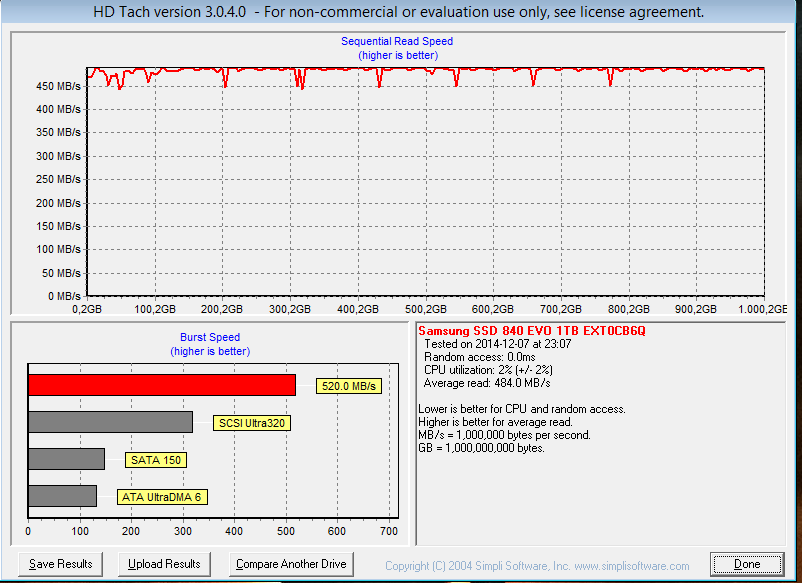

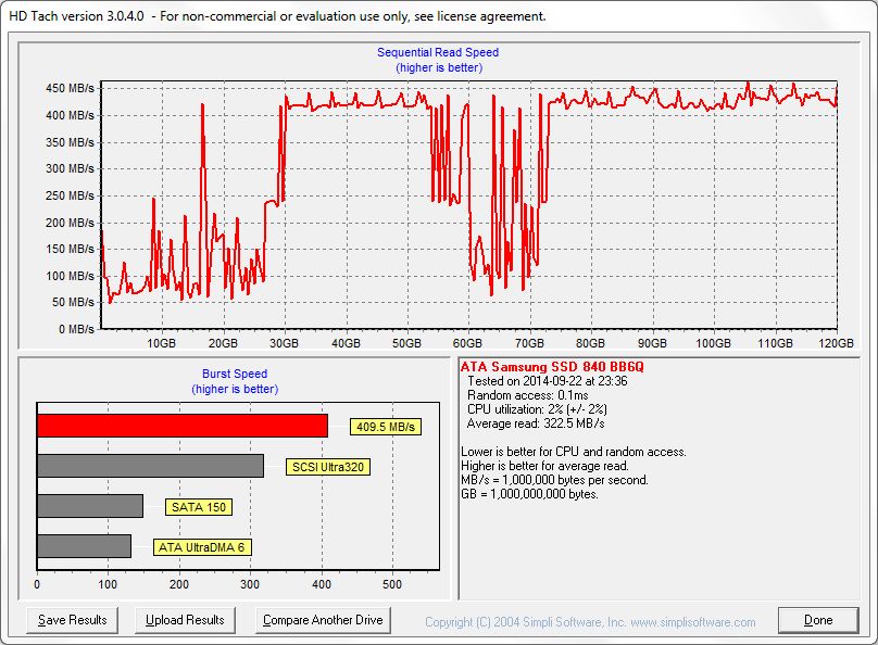

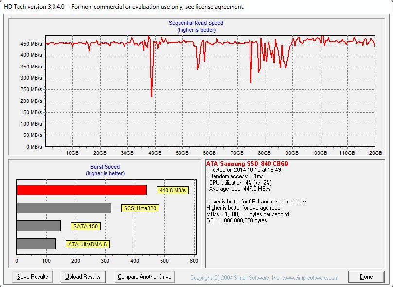

chicken32 Δημοσ. 9 Δεκεμβρίου 2014 Δημοσ. 9 Δεκεμβρίου 2014 Φαίνεται ότι κάτι κάνανε με τη νέα έκδοση του magician. Έχω ανεβάσει τις μετρήσεις μου πριν το fix, μετά το fix και μετά την αναβάθμιση του magician (long test με rapid mode enabled). Βέβαια αν ανοιγοκλείνω παράθυρα ή browsers κατά τη μέτρηση δείχνει ορισμένες πτώσεις, αν το αφήσω ήσυχο πάει ίσια.
