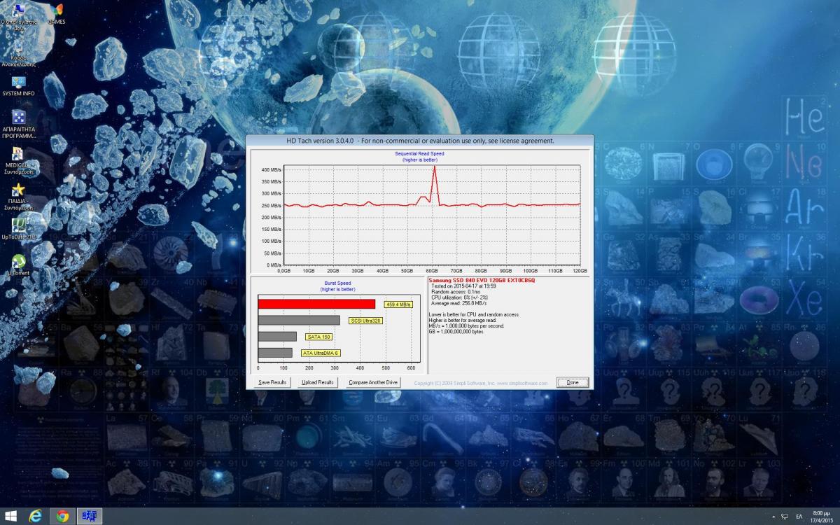

HALF EVIL Δημοσ. 16 Απριλίου 2015 Δημοσ. 16 Απριλίου 2015 Κατεστραμμενος και εμενα; http://prntscr.com/6ujlnl Σαν σκηνή από τόπο εγκλήματος είναι
Inler Δημοσ. 16 Απριλίου 2015 Δημοσ. 16 Απριλίου 2015 Δεν πρεπει να υπαρχει χειροτερος απο τον δικο μου....
LLLEFTERIS Δημοσ. 16 Απριλίου 2015 Δημοσ. 16 Απριλίου 2015 Κατεστραμμενος και εμενα; http://prntscr.com/6ujlnl Ο πισω με το σπαθι φταιει τον εσφαξε τον δισκο. 1
Heatspreader Δημοσ. 16 Απριλίου 2015 Δημοσ. 16 Απριλίου 2015 Ο πισω με το σπαθι φταιει τον εσφαξε τον δισκο. Έκλαψα! Ταιριάζει απόλυτα!
Inler Δημοσ. 16 Απριλίου 2015 Δημοσ. 16 Απριλίου 2015 Δοκιμασα ενα performance optimize απο το magician και βλεπω μια μικρη διαφορα ή ιδεα μου http://prntscr.com/6ukw9a
Super Moderators Thresh Δημοσ. 16 Απριλίου 2015 Super Moderators Δημοσ. 16 Απριλίου 2015 δεν έχεις και τον Evo, δεν ξέρω αν θα φτιάξει με το επόμενο Magician που θα έχει το fix για τους 840 Evo...

starconvict Δημοσ. 17 Απριλίου 2015 Δημοσ. 17 Απριλίου 2015 Και εκεί που έβλεπα - σχεδόν καθημερινά - τις επιδόσεις του δίσκου μέσω του συγκεκριμένου προγράμματος να είναι πάντα ένα καρδιογράφημα και μάλιστα σε προθανάτια αρρυθμία, σήμερα αίφνης βλέπω σχετική σταθερότητα - αν και προς τις χαμηλές τιμές.Υπάρχει μήπως κάποια εξήγηση ?
