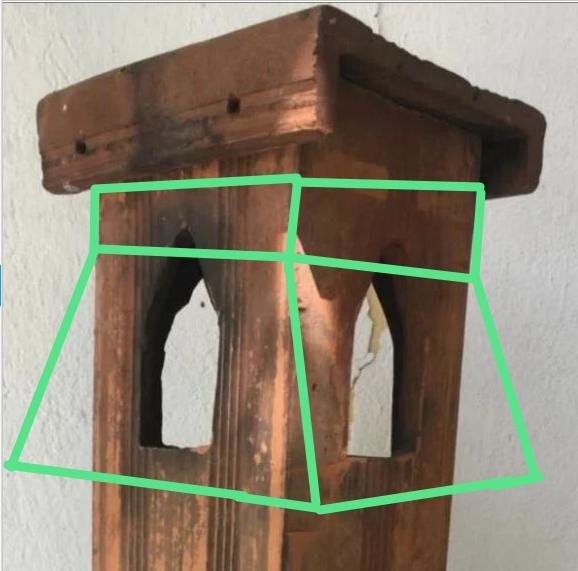

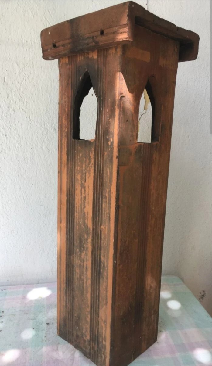

Εγώ μένω στον τρίτο και έχω καμινάδα για τον απορροφητήρα που βγαίνει στην ταράτσα, το τελικό είναι αυτό της φωτογραφίας. Όταν φυσάει πολύ τότε ο αέρας έρχεται μέχρι κάτω, σε αυτή την περίπτωση τη μπορώ να κάνω?

τσεκάρεις αν ο απορροφητήρας έχει ταμπερ που πιθανόν έχει έχει κολλήσει Εναλλακτικά βρίσκεις τρόπο και βάζεις  αυτό  Βροχή δεν βάζει ? Η κατι σαν της φωτο Τα βάζεις  γύρω - γύρω να μειώσουν κάπως Εννοείται ότι στην κάτω μεριά ανοίγουν για να φεύγει ο αέρας του απορροφητήρα
Ο απορροφητήρας ακριβώς από πάνω έχει ταμπερ και λειτουργεί. Έχει περίπου 8 μήνες που το βάλαμε και το έχω ελέγξει.
Βροχή δεν ξέρω αν μπαίνει,πάντως κάτω δεν έχει φτάσει νερό, τώρα αν μπαίνει λίγο δεν το ξέρω.

Το ταμπερ σου είναι διπλό σαν αυτά που έδειξα ? Προσέθεσαν κάτι δες την φωτο
Ναι διπλό είναι αλλά πλαστικό.

1 ώρα πριν, pavloa είπε
αυτά τι ακριβώς είναι?
Κάνεις 2 σαν αυτά από ψιλή λαμαρίνα (αλουμίνιο Εννοείται ότι είναι ολόκληρη μεταλλική επιφάνεια και όχι λαμακια ) Η πάνω πλευρά βιδώνεται η σφιγκεται  για να στερεωθούν Η κάτω ανοίγει γύρω στις  30 μοίρες Το μήκος να καλύπτει τις υπάρχουσες τρύπες Αποτέλεσμα να βγαίνει ο αέρας του απορροφητήρα αφ ενός αφετέρου οταν φυσάει να μην μπαίνει τόσο ελεύθερα αέρας Επιτυχία άγνωστη Πάντως αν το ταμπερ σου κλείνει σωστά δεν θα έπρεπε να είχες θέμα
