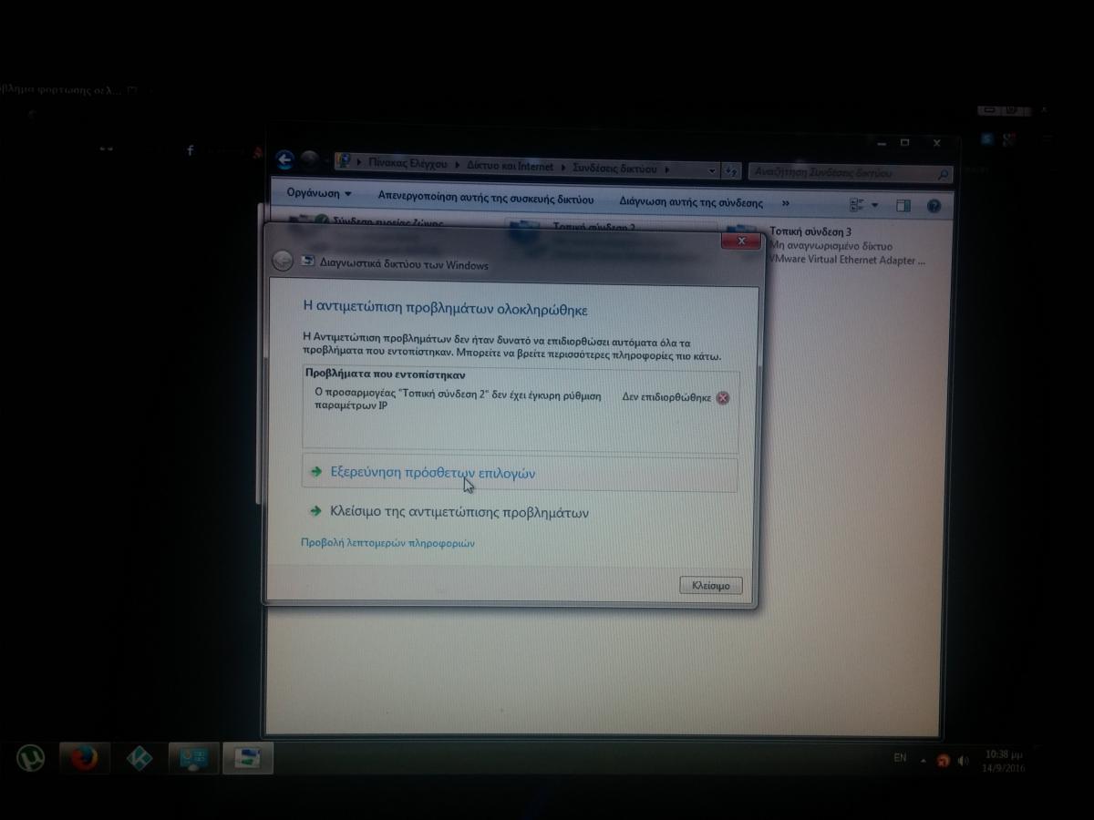

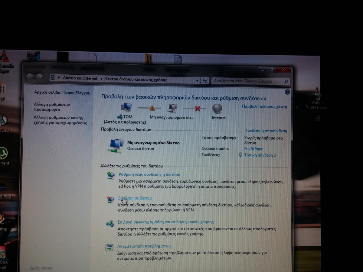

Στον υπολογιστή έχω αυτό

Τι έκανα ακριβώς, το έβγαλα από το κουτί, το συνέδεσα, πριν ανοίξω τον υπολογιστή πήγα να βάλω το Wi-Fi key για να δω Εάν μπαίνει από το κινητό αλλά δεν.γράφει connected but no internet , έχει ένα θαυμαστικό δίπλα στο εικονίδιο.ανοίγω τον σταθερό νομίζοντας ότι θέλει να βάλω τα στοιχεία του παρόχου.οδηγό εγκατάστασης δεν με πέταξε να το σεταρω, έτσι μπήκα από 192.168.1.254 , όπως έγραφε στο χαρτί.έβαλα τα admin admin και έχω μόνο την γκρι καρτέλα των επιλογών.στα εικονίδια πάνω δεξιά δείχνει ότι υπάρχει σύνδεση Wi-Fi καθώς και ότι είναι συνδεδεμένο το κινητό και ο σταθερός.έβαλα και το σιντι αλλά δεν έκανα δουλειά.κάτω δεξιά στα Windows έβαλα τα στοιχεία για να συνδεθεί αλλά με πετάει error 651.σκαλισα λίγο στις συνδέσεις και τις επιλογές που πρέπει να έχω.στο ipconfig δεν με δείχνει την default gateaway, είναι κενό.Έτσι δεν μπορώ να μπω από τον περιηγητή στο 192.168.1.254 ούτε στο 192.168.1.1

Όταν έχεις την ευκαιρία μια φωτο να δν σε ποιο μενού είναι αυτό
Καλημέρα, καταρχήν δεν χρειάζεται να χρησιμοποιήσεις καθόλου το cd με τις εγκαταστάσεις και τα διάφορα. Αρχικά κάνε ένα reset το router να φύγουν τις wind οι βλακείες. Μετά μπες από το κινητό στο 192.168.1.1 και βάλε τα στοιχεία της forthnet για να συνδεθεί στο ιντερνετ. Μέχρι εδώ αν όλα πάνε καλά θα έχεις φτιάξει το router και θα μπαίνεις από το κινητό στο ιντερνετ. Πάει το πρώτο κομμάτι.
Μετά πάμε στον υπολογιστή, προσπάθησε πάλι αφού συνδεθείς μέσω ethernet να μπεις στο 192.168.1.1 και δες αν σε βάζει, αν όχι τότε τσέκαρε μια αν όλες οι καρτέλες στις ρυθμίσεις για το ipv4 είναι στο αυτόματο(αν δεν είναι βάλε τες), τέλος δοκίμασε να κάνεις διάγνωση μήπως και διορθωθεί το πρόβλημα.
