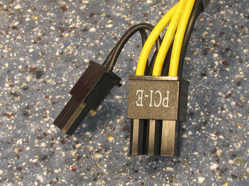

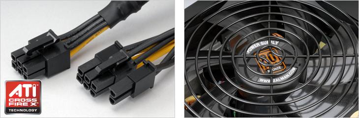

Βασικά από τις εικόνες του τροφοδοτικου αλλά και του καλωδίου, από την στιγμή που η τροφοδοσία είναι πάντα με 3 καλώδια (κίτρινα), δεν βλέπω πως τα 2 βραχυκυκλωμενα έξτρα καλώδια αλλάζουν κάτι.
Έλα όμως που δεν είναι 3 τα καλώδια. Το μεσαίο συνήθως δεν είναι συνδεδεμένο -- ανεξάρτητα αν το τροφοδοτικό δίνει ή όχι ρεύμα. Άρα έχεις 2x12 και δύο grounds. Στο 8-pin έχει 3x12 και τρία grounds. Το μόλεξ μπορεί να το αναπαράξει, ο μετατροπέας 6-->8 απλώς το ξεγελάει και επιβαρύνει τα καλώδια και μπορεί να δημιουργήσει προβλημα.
