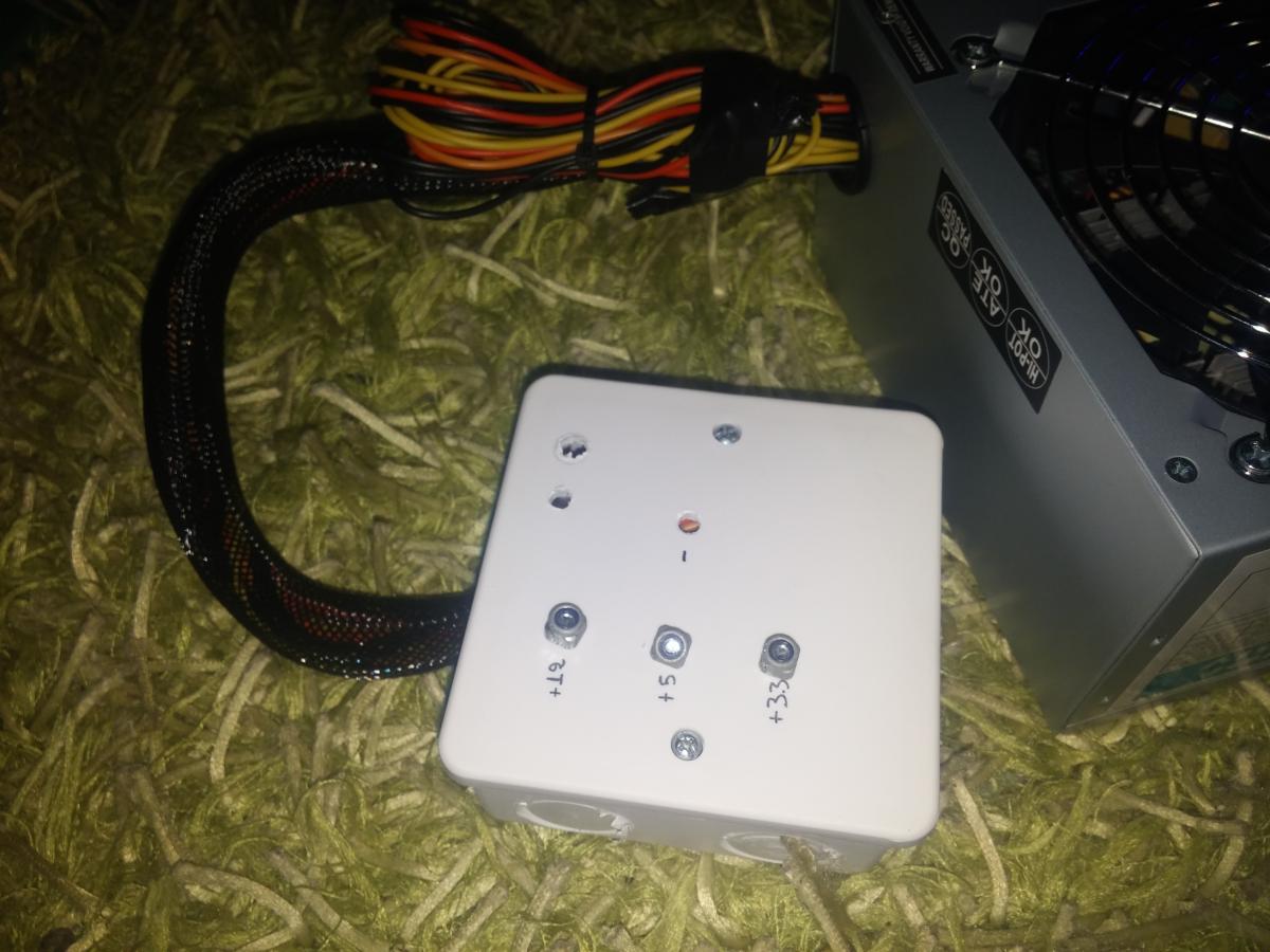

GeorgeSmirlis Δημοσ. 9 Μαρτίου 2016 Δημοσ. 9 Μαρτίου 2016 Το τροφοδοτικο του γραφειου μας! Ενα tuvlo x μου χαρισε ενας φιλος μιας και πηρε cm 650m. Το εκανα power supply για 12v, 5, 3.3v. Δεν ειναι τελιωμενη η δουλεια αλλα προχωραει! 6

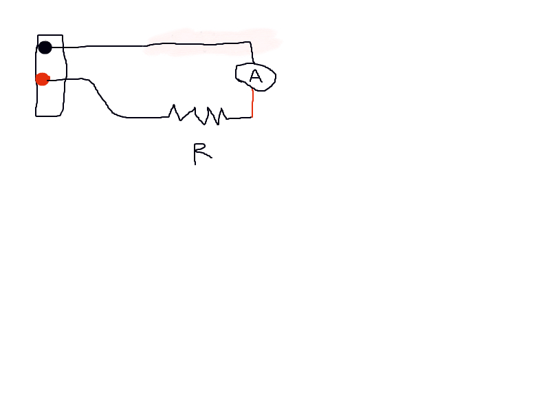

Dare-Devil Δημοσ. 14 Μαρτίου 2016 Δημοσ. 14 Μαρτίου 2016 Ας κάνω μια ερώτηση τώρα εδώ μιας και με τα ηλεκτρολογικά δεν τα πάω τοσο καλά .Ας υποθέσουμε ότι μέτρησα ένα τροφοδοτικό με πολύμετρο και βρίσκω ότι δίνει τάση σωστή . Ας υποθέσουμε τώρα ότι θέλω να δω με το πολύμετρο αν δίνει ένταση στην γραμμή με τα +12 volt όπου δίνει max 53 Ampere οπότε χρειάζομαι ένα φορτίο και σκέφτομαι να βάλω μια αντίσταση ισχύος όπου το ένα καλώδιο της αντίστασης θα συνδέεται στο 12 volt της φύσας του τροφοδοτικού και το άλλο θα συνδέεται στον κόκκινο ακροδέκτη του πολύμετρου και ο μαύρος ακροδέκτης θα καταλήγει στην γείωση του τροφοδοτικού (σε κάποιο μαύρο καλώδιο)Η αντίσταση που πρέπει να αγοράσω πρέπει να είναι σχεδιασμένη να αντέχει τουλάχιστον 53 Α χ 12 volts = 636 watt ; Μου διαφεύγει κάτι ;Υ.Γ οι τιμές που χρησιμοποιώ στο παράδειγμα αυτό είναι απο το corsair TX650V2
jimzak Δημοσ. 14 Μαρτίου 2016 Μέλος Δημοσ. 14 Μαρτίου 2016 Που θα βρεις τόσο μεγάλη αντισταση(και αν βρεις θα είναι πολύ υψηλό το κόστος ),εκτός αν εννοείς φούρνου κτλ. Για μένα βάλε μια συσκευή ή οποία θα τροφοδοτητε από τα 12ν του τροφοδοτικου,οπότε θα έχεις και μια άλφα κατανάλωση, και στην συνέχεια πάρε τις μετρήσεις που θέλεις 1
Dare-Devil Δημοσ. 14 Μαρτίου 2016 Δημοσ. 14 Μαρτίου 2016 Πρώτα απ όλα είναι λάθος η σύνδεσμολογια έτσι όπως λες πως θέλεις να το κάνεις, δεύτερον που θα βρεις τόσο μεγάλη αντισταση(και αν βρεις θα είναι πολύ υψηλό το κόστος ),εκτός αν εννοείς φούρνου κτλ. Για μένα βάλε μια συσκευή ή οποία θα τροφοδοτητε από τα 12ν του τροφοδοτικου,οπότε θα έχεις και μια άλφα κατανάλωση, και στην συνέχεια πάρε τις μετρήσεις που θέλεις Ναι οκ ! Μην κολλας στους αριθμούς . Ας πούμε για το κόκκινο καλώδιο στην φύσα όπου είναι +5 v max 25A Θα χρειαστώ μία αντίσταση που αντέχει τουλάχιστον 125 watt ; Σαν σκεπτικό αν είναι σωστό . Το αν θα βρώ ή αν έχω τέτοια αντίσταση είναι άλλο θέμα. Γιατί είναι λάθος η συνδεσμολογία; Αφού σε σειρά θα μπει το πολύμετρο . Στην εικόνα το κουτί είναι η φύσα απο το psu κόκκινο χρώμα τα +5v μαύρο η γείωση . 1
jimzak Δημοσ. 14 Μαρτίου 2016 Μέλος Δημοσ. 14 Μαρτίου 2016 Το διάβασα λίγο γρήγορα και δεν το κατάλαβα καλά,το διόρθωσα ναι σαν σκεπτικό σωστο ειναι.Δεν το έχω δοκιμάσει όμως.Εσυ προφανώς θέλεις να δεις αν σου βγάζει τα μέγιστα αμπέρ τα οποία αναγράφονται στο τροφοδοτικό? Μπορείς ας πούμε να κάνεις και το άλλο, να συνδέσεις το τροφοδοτικό σε ένα wattομετρο τοίχου, να συνδέσεις μια συσκευή 12βολτη στο +12 του τροφοδοτικου και διαιρώντας τα watt με το 12 βλέπεις τα αμπερ. 1
Dare-Devil Δημοσ. 14 Μαρτίου 2016 Δημοσ. 14 Μαρτίου 2016 Το διάβασα λίγο γρήγορα και δεν το κατάλαβα καλά,το διόρθωσα ναι σαν σκεπτικό σωστο ειναι.Δεν το έχω δοκιμάσει όμως.Εσυ προφανώς θέλεις να δεις αν σου βγάζει τα μέγιστα αμπέρ τα οποία αναγράφονται στο τροφοδοτικό? Μπορείς ας πούμε να κάνεις και το άλλο, να συνδέσεις το τροφοδοτικό σε ένα wattομετρο τοίχου, να συνδέσεις μια συσκευή 12βολτη στο +12 του τροφοδοτικου και διαιρώντας τα watt με το 12 βλέπεις τα αμπερ. Πες ότι βάλω στην 5 volt γραμμή που δίνει max 25 A μία αντίσταση 150 watt των 0.47 Ω . http://eu.mouser.com/ProductDetail/ARCOL-Ohmite/HS150-R47-J/?qs=sGAEpiMZZMtbXrIkmrvidNw3CpujCJIJ8i3q1%252bQ7e7L2YpEBli%2fphQ%3d%3d Όταν θα πάρω μέτρηση θα πρέπει η τιμή στο πολύμετρο να ναι περίπου σύμφωνα με τον νομο του Ωμ 5 (V)/ 0.47 (Ω) = 10.64 Α . Aν δεν δω μια τιμή κοντά σε αυτή τότε πρακτικά το psu δεν έχει κάποιο πρόβλημα ; 1
jimzak Δημοσ. 14 Μαρτίου 2016 Μέλος Δημοσ. 14 Μαρτίου 2016 (επεξεργασμένο) Όλα αυτά βέβαια στην θεωρία γιατί για να ελέγξεις ένα τροφοδοτικό και να είσαι 100% σίγουρος για τα μέγιστα watt κτλ χρειάζεται εργαστηριακός εξοπλισμός. Επεξ/σία 15 Μαρτίου 2016 από jimzak 1
CrimsonSky_gr Δημοσ. 14 Μαρτίου 2016 Δημοσ. 14 Μαρτίου 2016 Πες ότι βάλω στην 5 volt γραμμή που δίνει max 25 A μία αντίσταση 150 watt των 0.47 Ω . http://eu.mouser.com/ProductDetail/ARCOL-Ohmite/HS150-R47-J/?qs=sGAEpiMZZMtbXrIkmrvidNw3CpujCJIJ8i3q1%252bQ7e7L2YpEBli%2fphQ%3d%3d Όταν θα πάρω μέτρηση θα πρέπει η τιμή στο πολύμετρο να ναι περίπου σύμφωνα με τον νομο του Ωμ 5 (V)/ 0.47 (Ω) = 10.64 Α . Aν δεν δω μια τιμή κοντά σε αυτή τότε πρακτικά το psu δεν έχει κάποιο πρόβλημα ; ναι καλα το σκεφτηκες, τωρα αν αξιζει τον κοπο αλλο θεμα 1
jimzak Δημοσ. 15 Μαρτίου 2016 Μέλος Δημοσ. 15 Μαρτίου 2016 Πες ότι βάλω στην 5 volt γραμμή που δίνει max 25 A μία αντίσταση 150 watt των 0.47 Ω . http://eu.mouser.com/ProductDetail/ARCOL-Ohmite/HS150-R47-J/?qs=sGAEpiMZZMtbXrIkmrvidNw3CpujCJIJ8i3q1%252bQ7e7L2YpEBli%2fphQ%3d%3d Όταν θα πάρω μέτρηση θα πρέπει η τιμή στο πολύμετρο να ναι περίπου σύμφωνα με τον νομο του Ωμ 5 (V)/ 0.47 (Ω) = 10.64 Α . Aν δεν δω μια τιμή κοντά σε αυτή τότε πρακτικά το psu δεν έχει κάποιο πρόβλημα ; Λοιπόν επειδη έγραφα απο το κινητό και τα έκανα λίγο σκ@τα λοιπον βάση του νόμου του Ωμ έχουμε Ι=V/R. Εμείς θέλουμε το Ι οπότε έχουμε και λέμε I=5v/0,47ohm η πράξη σου ειναι σωστή και μας δίνει 10,64A στο περίπου.
