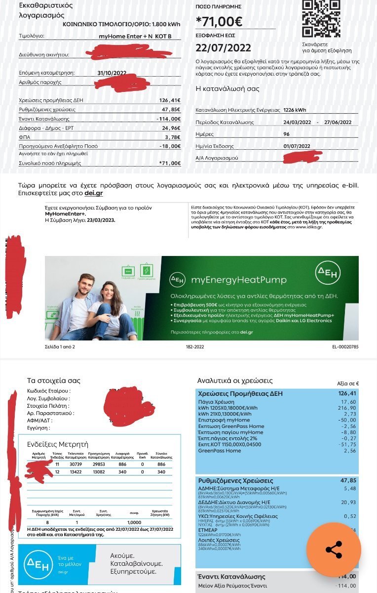

ekrepali Δημοσ. 5 Ιουλίου 2022 Δημοσ. 5 Ιουλίου 2022 (επεξεργασμένο) 4 ώρες πριν, depmode είπε Καλησπέρα παιδιά, Θα ήθελα να κάνω μια ερώτηση για κάτι που δεν καταλαβαίνω στον λογαριασμό. Ενώ λοιπόν όπως θα δείτε στον εκκαθαριστικό που επισυνάπτεται οι ημερήσιες είναι 886 και οι νυχτερινές 340 στην ανάλυση χρεώνονται 1205x0,18 και μόλις 21x0,13. Το ίδιο συνεβει και στους δύο προηγούμενους λογαριασμούς. Επικοινώνησα τηλεφωνικά με ΔΕΗ αλλά δεν έβγαλα άκρη, άσε που κάθε φορά που παίρνω δεν έχουν πρόσβαση στο σύστημα λόγω αναβάθμισης... Μου λένε είναι λάθος, θα προωθηθεί στο λογιστήριο κτλ άλλος μου είπε έχει να κάνει με τον τρόπο υπολογισμού του Κοτ.... Ξέρει κάποιος γιατί γίνεται έτσι η χρέωση; Έχει να κάνει με το Κοτ β ; Ευχαριστώ πολύ για όποιες απαντήσεις και συγνώμη αν έχει απαντηθεί ξανά Tι φτιάξανε τα παλικάρια... 🥸 Δικαιούσαι ΚΟΤ 1800kw για 4μηνο (120 μέρες). Για 96 μέρες δικαιούσαι ΚΟΤ 1800*96/120= 1440kw Έπρεπε λοιπόν να χρεωθείς 1226kw x 0.18 και έκπτωση ΚΟΤ 1226kw * 0.045 Tηλεφωνικά δε ξέρω αν θα βγάλεις άκρη... δοκίμασε στο [email protected] edit: Eκτός κι αν άργησες να κάνεις την αίτηση ΚΟΤ στο ΗΔΙΚΑ. Την έκανες 24/3 ή αργότερα; Στις 2/7/2022 στις 3:01 ΜΜ, marikbane είπε Καλησπέρα παιδιά, μία προχωρημένη άσκηση που προσπαθώ να λύσω αυτές τις μέρες: Δεδομένα: 1. Είμαι στο ΔΕΗ Home Online από 20/11/2021 (0.096 πρωινή, 0.076 νυχτερινή, 0.5 μηνιαίο πάγιο) 2. Από τότε είμαι στο ΔΕΗ Home Online ΚΟΤ Β 3. Μπαίνω στο idika/kot και ανακαλύπτω ότι ξέχασε (?, αν κατάλαβα καλά από την επισυναπτόμενη φωτό) ο λογιστής να κάνει την περυσινή αίτηση για ΚΟΤ και ότι τώρα που πάω να την κάνω (για την περσινή φορολογική δήλωση, την φετινή δεν την έχω κάνει ακόμα) ΔΕΝ είμαι δικαιούχος. Ζητούμενα 1. Απορώ τι πρέπει να κάνω, πέρα από το να περιμένω να κάνω μόνος μου την φετινή αφού λήξουν οι φορολογικές. 2. Δεν θα πρέπει να πληρώσω τις επιδοτούμενες που έχω λάβει έκπτωση το τελευταίο χρόνο? 3. Το πιο χαζό ερώτημα: Δεν θα έπρεπε το σύστημα να με είχε πετάξει εκτός ΚΟΤ αυτόματα εδώ και ένα χρόνο? 4. Το πιο δύσκολο ερώτημα: Χάνω το πρόγραμμα μου ΔΕΗ Home Online με τις τότε τιμές που πλέον δεν παίζουν? Πολλά ευχαριστώ σε περίπτωση που ασχοληθεί κάποιος, να είστε καλά! - Αν δεν είχες αλλάξει πέρυσι αριθμό παροχής δεν υπήρχε λόγος να σου ξανακάνει αίτηση ο λογιστής το Νοέμβριο του 2021. - Αφού δεν είχες κάνει ακόμα φορολογική δήλωση φέτος, έπρεπε να αφήσεις την παλιά αίτηση ενεργή. Θα έληγε τέλη Σεπτέμβρη. - Τώρα που μπήκες να κάνεις νέα αίτηση, ακυρώθηκε αυτόματα η παλιά. - Επιπλέον το ΗΔΙΚΑ προσπαθεί τώρα να αντλήσει στοιχεία απ'το φορολογικό έτος 2021, οπότε αν δεν έχεις κάνει φορολογική δήλωση (εσύ και όλο το νοικοκυριό) δε θα μπορέσεις να ολοκληρώσεις την αίτηση του ΚΟΤ. - Όχι δε χάνεις το Online+ΚΟΤ. Mόλις ξεμπλέξεις με τις φορολογικές (όσο πιο σύντομα γίνεται) κάνε αίτηση και θα'σαι οκ. Επεξ/σία 5 Ιουλίου 2022 από ekrepali 2
marikbane Δημοσ. 5 Ιουλίου 2022 Δημοσ. 5 Ιουλίου 2022 32 minutes ago, ekrepali said: Tι φτιάξανε τα παλικάρια... 🥸 Δικαιούσαι ΚΟΤ 1800kw για 4μηνο (120 μέρες). Για 96 μέρες δικαιούσαι ΚΟΤ 1800*96/120= 1440kw Έπρεπε λοιπόν να χρεωθείς 1226kw x 0.18 και έκπτωση ΚΟΤ 1226kw * 0.045 Tηλεφωνικά δε ξέρω αν θα βγάλεις άκρη... δοκίμασε στο [email protected] edit: Eκτός κι αν άργησες να κάνεις την αίτηση ΚΟΤ στο ΗΔΙΚΑ. Την έκανες 24/3 ή αργότερα; - Αν δεν είχες αλλάξει πέρυσι αριθμό παροχής δεν υπήρχε λόγος να σου ξανακάνει αίτηση ο λογιστής το Νοέμβριο του 2021. - Αφού δεν είχες κάνει ακόμα φορολογική δήλωση φέτος, έπρεπε να αφήσεις την παλιά αίτηση ενεργή. Θα έληγε τέλη Σεπτέμβρη. - Τώρα που μπήκες να κάνεις νέα αίτηση, ακυρώθηκε αυτόματα η παλιά. - Επιπλέον το ΗΔΙΚΑ προσπαθεί τώρα να αντλήσει στοιχεία απ'το φορολογικό έτος 2021, οπότε αν δεν έχεις κάνει φορολογική δήλωση (εσύ και όλο το νοικοκυριό) δε θα μπορέσεις να ολοκληρώσεις την αίτηση του ΚΟΤ. - Όχι δε χάνεις το Online+ΚΟΤ. Mόλις ξεμπλέξεις με τις φορολογικές (όσο πιο σύντομα γίνεται) κάνε αίτηση και θα'σαι οκ. Ευχαριστω πολυ για τα σχόλια, όχι, δεν εχω πατήσει τίποτα απολύτως, έτσι βρήκα την πλατφόρμα, ούτε ακύρωση ούτε νέα εχω πατήσει. Απλά για κάποιο λόγο ειδα οτι, στους τελευταίους λογαριασμούς μου, οι νυχτερινές μου ώρες χρεώνονται με το τιμολόγιο της πρωινής ώρας και λέω μήπως παίχτηκε κάτι με το ΚΟΤ. Μπήκα και είδα οτι δεν υποβληθηκε η περσινή αιτηση, ο λογιστης λεει φταιει η βοηθός του, οποτε περιμένω να κανω μετα που γινουν οι νέες φορολογικες! Χιλια ευχαριστω για τα σχολια και εσενα και τον @washcloud. Ειδωμεν! Οποιαδήποτε περαιτερω συμβουλή καλοδεχούμενη!

depmode Δημοσ. 7 Ιουλίου 2022 Δημοσ. 7 Ιουλίου 2022 Στις 5/7/2022 στις 8:01 ΜΜ, ekrepali είπε Tι φτιάξανε τα παλικάρια... 🥸 Δικαιούσαι ΚΟΤ 1800kw για 4μηνο (120 μέρες). Για 96 μέρες δικαιούσαι ΚΟΤ 1800*96/120= 1440kw Έπρεπε λοιπόν να χρεωθείς 1226kw x 0.18 και έκπτωση ΚΟΤ 1226kw * 0.045 Tηλεφωνικά δε ξέρω αν θα βγάλεις άκρη... δοκίμασε στο [email protected] Ευχαριστώ για την απάντηση. Η αίτηση έγινε και εγκρίθηκε στις 30/03. Να σου πω βεβαίως ότι είχα έκπτωση Κοτ για άλλες 308 kwh στον προηγούμενο λογαριασμό. Φαντάζομαι ότι έτσι πρέπει να είναι σωστά. Βέβαια αυτό που εμένα με ξένισε ( δεν ήξερα τον τρόπο υπολογισμού του Κοτ που μου εξήγησε αργότερα ο korakios) είναι το γεγονός ότι όλες σχεδόν οι κιλοβατώρες μου χρεώθηκαν με την τιμή της ημερήσιας 0,18 και λόγω Κοτ παίρνω έκπτωση 0,045, άρα με το δικό μου σκεπτικό (που προφανώς κάπου είναι λάθος) οι νυχτερινές kwh μου στοίχησαν κατά 0,005 παραπάνω και άρα η οποία εκπτωση πήρα λόγω Κοτ εξανεμίζεται. Ξαναλέω πως λόγω άγνοιας ίσως κάτι μου διαφεύγει από τις υπόλοιπες εκπτώσεις που προκύπτουν, αλλά μια πρώτη ανάγνωση με οδήγησε στα παραπάνω συμπεράσματα. Ευχαριστώ
ekrepali Δημοσ. 7 Ιουλίου 2022 Δημοσ. 7 Ιουλίου 2022 (επεξεργασμένο) Στις 5/7/2022 στις 8:01 ΜΜ, ekrepali είπε edit: Eκτός κι αν άργησες να κάνεις την αίτηση ΚΟΤ στο ΗΔΙΚΑ. Την έκανες 24/3 ή αργότερα; 39 λεπτά πριν, depmode είπε Ευχαριστώ για την απάντηση. Η αίτηση έγινε και εγκρίθηκε στις 30/03. Να σου πω βεβαίως ότι είχα έκπτωση Κοτ για άλλες 308 kwh στον προηγούμενο λογαριασμό. Το φαντάστηκα... εδώ ήταν το ζουμί της υπόθεσης... ότι έκανες την αίτηση ΚΟΤ στις 30/3. Δεν έχει σημασία τι σε χρέωσαν στον έναντι. Όταν βγαίνει ο εκκαθαριστικός γίνονται οι σωστές χρεώσεις για όλη τη περίοδο κατανάλωσης και μετά αφαιρούν τα χρήματα που έχεις δώσει στους έναντι για ρεύμα (τα δημοτικά τέλη πληρώνονται εφάπαξ). Πάμε λοιπόν να ξανακάνουμε τους υπολογισμούς: Δικαιούσαι ΚΟΤ 1800kw για 4μηνο (120 μέρες). Για 90 μέρες (από 30/3 ως 27/6) δικαιούσαι ΚΟΤ 1800*89/120= 1350kw (είσαι ΟΚ, εντός ορίων). Σύνολο έκαψες 886 ημερήσιο και 340 νυχτερινό, η κατανάλωση σπάει σε 2 περιόδους: - 24/3 ως 29/3 (6 μέρες) - 30/3 ως 27/6 (90 μέρες) Επομένως για τη 1η περίοδο (χωρίς ΚΟΤ) έκαψες αναλογικά - 886 * 6 /96 = 55kw ημερήσιο - 340 * 6 /96 = 21kw νυχτερινό (από εδώ που προκύπτουν οι 21 kw νυχτερινού που βλέπεις στο λογαριασμό) Για τη 2η περίοδο (με ΚΟΤ) έκαψες αναλογικά - 886 * 90 /96 = 830kw ημεσήσιο - 340 * 90 / 96 = 318kw νυχτερινό Έχουμε λοιπόν: 830+318= 1148kw για το ΚΟΤ (στο λογαριασμό λέει 1150kw για ΚΟΤ, κάπου έκανα εγώ λάθος στις στρογγυλοποιήσεις. 830+318+55kw = 1203 για το ημερήσιο 1ης και 2ης περιόδου (στο λογαριασμό λέει 1205, εντάξει κοντά έπεσα). Σωστός είναι λοιπόν ο λογαριασμός. 41 λεπτά πριν, depmode είπε Βέβαια αυτό που εμένα με ξένισε ( δεν ήξερα τον τρόπο υπολογισμού του Κοτ που μου εξήγησε αργότερα ο korakios) είναι το γεγονός ότι όλες σχεδόν οι κιλοβατώρες μου χρεώθηκαν με την τιμή της ημερήσιας 0,18 και λόγω Κοτ παίρνω έκπτωση 0,045, Απ'το ΦΕΚ Επεξ/σία 7 Ιουλίου 2022 από ekrepali 1
depmode Δημοσ. 7 Ιουλίου 2022 Δημοσ. 7 Ιουλίου 2022 32 λεπτά πριν, ekrepali είπε Το φαντάστηκα... εδώ ήταν το ζουμί της υπόθεσης... ότι έκανες την αίτηση ΚΟΤ στις 30/3. Δεν έχει σημασία τι σε χρέωσαν στον έναντι. Όταν βγαίνει ο εκκαθαριστικός γίνονται οι σωστές χρεώσεις για όλη τη περίοδο κατανάλωσης και μετά αφαιρούν τα χρήματα που έχεις δώσει στους έναντι για ρεύμα (τα δημοτικά τέλη πληρώνονται εφάπαξ). Πάμε λοιπόν να ξανακάνουμε τους υπολογισμούς: Δικαιούσαι ΚΟΤ 1800kw για 4μηνο (120 μέρες). Για 90 μέρες (από 30/3 ως 27/6) δικαιούσαι ΚΟΤ 1800*89/120= 1350kw (είσαι ΟΚ, εντός ορίων). Σύνολο έκαψες 886 ημερήσιο και 340 νυχτερινό, η κατανάλωση σπάει σε 2 περιόδους: - 24/3 ως 29/3 (6 μέρες) - 30/3 ως 27/6 (90 μέρες) Επομένως για τη 1η περίοδο (χωρίς ΚΟΤ) έκαψες αναλογικά - 886 * 6 /96 = 55kw ημερήσιο - 340 * 6 /96 = 21kw νυχτερινό (από εδώ που προκύπτουν οι 21 kw νυχτερινού που βλέπεις στο λογαριασμό) Για τη 2η περίοδο (με ΚΟΤ) έκαψες αναλογικά - 886 * 90 /96 = 830kw ημεσήσιο - 340 * 90 / 96 = 318kw νυχτερινό Έχουμε λοιπόν: 830+318= 1148kw για το ΚΟΤ (στο λογαριασμό λέει 1150kw για ΚΟΤ, κάπου έκανα εγώ λάθος στις στρογγυλοποιήσεις. 830+318+55kw = 1203 για το ημερήσιο 1ης και 2ης περιόδου (στο λογαριασμό λέει 1205, εντάξει κοντά έπεσα). Σωστός είναι λοιπόν ο λογαριασμός. Απ'το ΦΕΚ Υπεραναλυτικος! Σε ευχαριστώ πολύ! Ως προς το δεύτερο σκέλος πάντως, ναι έχω καταλάβει πως υπολογίζεται με βάση την χρέωση των ημερησίων, αλλά έχω την εντύπωση ότι κατά βάση έχω δίκιο. Δηλαδή, εν τέλει παίρνω έκπτωση βάση Κοτ 0,045 (χρέωση 0,135) για τις νυχτερινές, ενώ χωρίς Κοτ θα τις είχα χρεωθεί 0,13. Φυσικά, όταν τον χειμώνα θα έχω 1800 ημερήσιες, τότε φυσικά είναι πιο συμφέρον. Τελος πάντων, ας μην τα θέλω όλα δικά μου,αλλά εμείς με τις αντλίες την ψιλοπατησαμε με τις αυξήσεις στο ρεύμα και λόγω του ότι δεν μπαίνουμε στο επίδομα θέρμανσης, αλλά αυτό είναι άλλο θέμα.... Και πάλι ευχαριστώ πολύ για την βοήθεια.

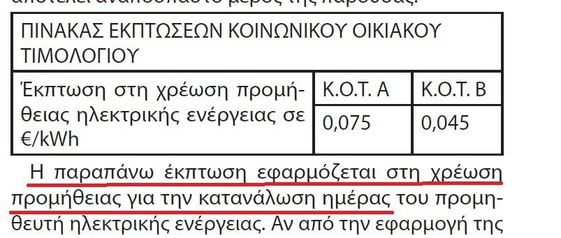

ekrepali Δημοσ. 7 Ιουλίου 2022 Δημοσ. 7 Ιουλίου 2022 1 λεπτό πριν, depmode είπε Δηλαδή, εν τέλει παίρνω έκπτωση βάση Κοτ 0,045 (χρέωση 0,135) για τις νυχτερινές, ενώ χωρίς Κοτ θα τις είχα χρεωθεί 0,13. Φυσικά, όταν τον χειμώνα θα έχω 1800 ημερήσιες, τότε φυσικά είναι πιο συμφέρον. Εεε ναι, όταν βγήκε το ΦΕΚ είχαν υπόψιν τις κλασικές τιμές της ΔΕΗ 0.10 - 0.08... και δε μερίμνησαν ότι θα βγούνε προγράμματα με διαφορά ημερήσιου / νυχτερινού πάνω από 0.045. Η ΔΕΗ δε μπορεί να κάνει κάτι αν δε βγει τροποποιητικό ΦΕΚ, φέξε μου και γλύστρισα... τώρα τα υπουργία είναι απασχολημένα με άλλα πράγματα. 1
korakios Δημοσ. 8 Ιουλίου 2022 Δημοσ. 8 Ιουλίου 2022 (επεξεργασμένο) 6 ώρες πριν, depmode είπε Δηλαδή, εν τέλει παίρνω έκπτωση βάση Κοτ 0,045 (χρέωση 0,135) για τις νυχτερινές, ενώ χωρίς Κοτ θα τις είχα χρεωθεί 0,13. Ναι αλλά χωρίς ΚΟΤ θα είχες χρεωθεί τις ημερήσιες 0,18€/kw (συν τις ΥΚΩ) 😛 Εκτός του οτι γλύτωσες απο τις νυχτερινές ,τις ρυθμιζόμενες χρεώσεις μεταφοράς/διανομής ~0,0269€/kw (άρα πάλι συμφέρει να εκμεταλλεύεσαι το νυχτερινό) , η αξία του να μη χάσεις την έκπτωση λόγω υπέρβασης μιας και μετράνε μόνο οι ημερήσιες στο όριο , είναι μεγάλη 6 ώρες πριν, depmode είπε Φυσικά, όταν τον χειμώνα θα έχω 1800 ημερήσιες, τότε φυσικά είναι πιο συμφέρον. φυσικά εννοείται να μη φτάνεις στο όριο την κατανάλωση , δε θέλει και πολύ να ξεπεράσεις τα 1800 και να χαθεί η έκπτωση τελείως (δίνει όριο υπέρβασης 10% αλλά γενικά έχε το νού σου) Επεξ/σία 8 Ιουλίου 2022 από korakios 1
