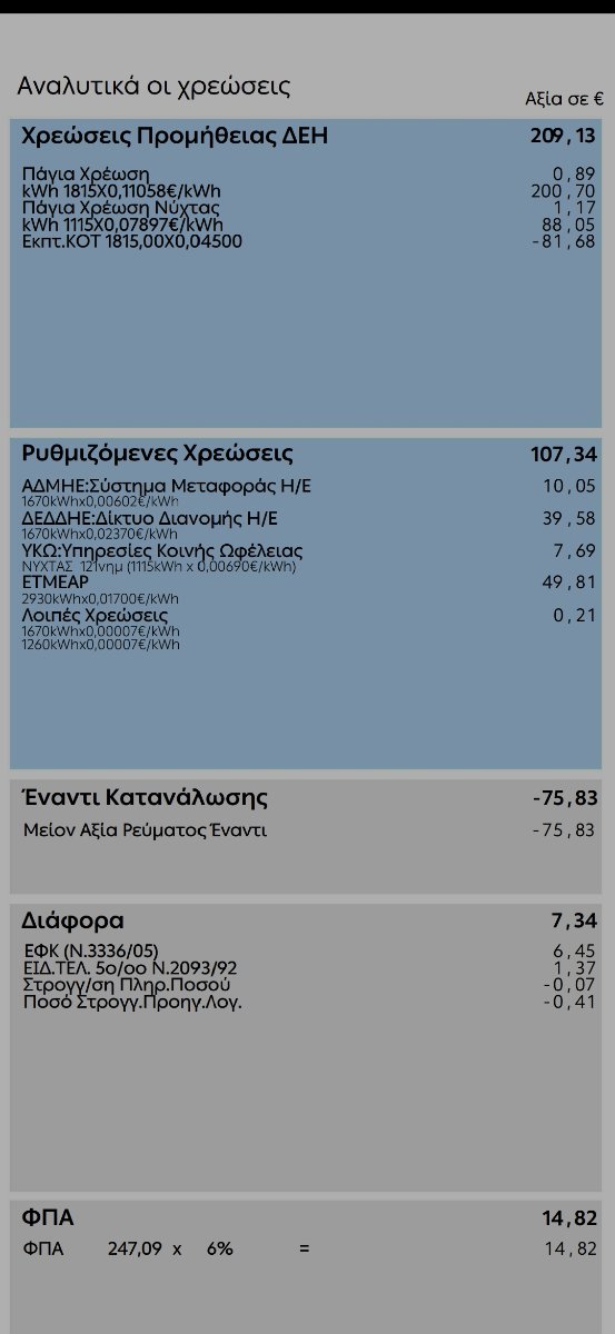

vjshadow Δημοσ. 27 Αυγούστου 2021 Δημοσ. 27 Αυγούστου 2021 Ίσως να βοηθήσει αυτό... Πρωινές 1670. Νυχτερινές 1115. Όριο 1800. Τις χρεώνει όλες σαν πρωινές, μέχρι το όριο και αφαιρεί το κοτ από αυτές. Οι υπόλοιπες πάνε με το νυχτερινό. 2

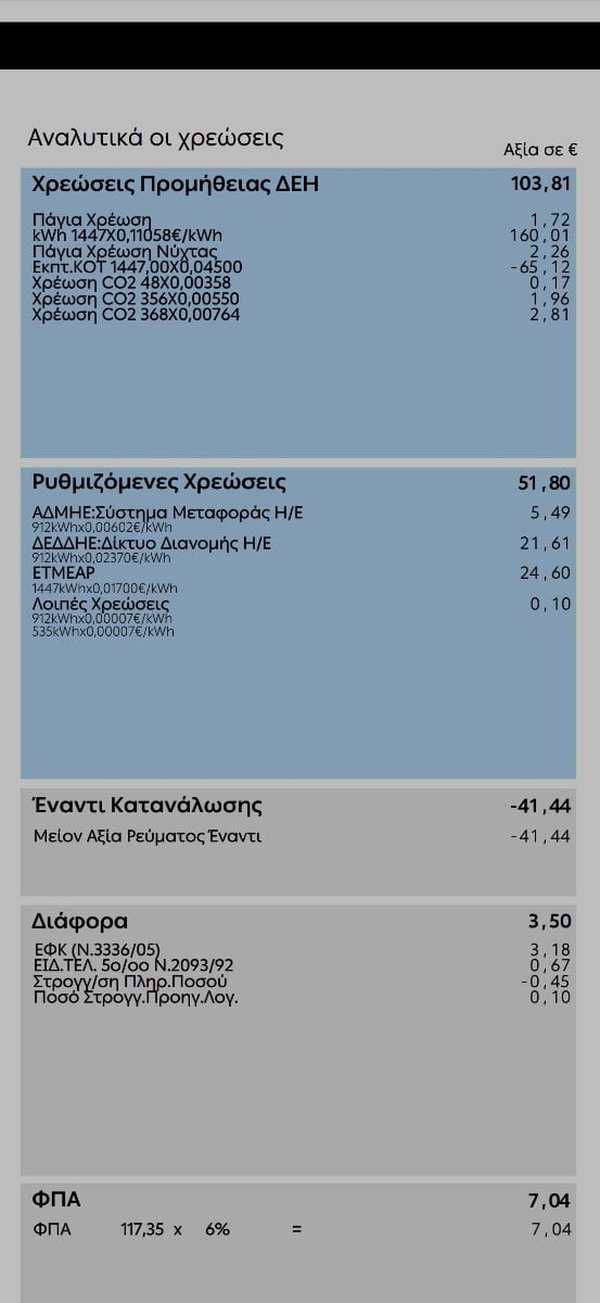

korakios Δημοσ. 27 Αυγούστου 2021 Δημοσ. 27 Αυγούστου 2021 Να'σαι καλά αλλά δε βοηθά , θέλουμε περίπτωση μέσα στο όριο με νυχτερινό εκκαθαριστικό ,όχι έναντι και ήδη ενεργοποιημένο όλο το τετράμηνο
vjshadow Δημοσ. 27 Αυγούστου 2021 Δημοσ. 27 Αυγούστου 2021 8 λεπτά πριν, korakios είπε Να'σαι καλά αλλά δε βοηθά , θέλουμε περίπτωση μέσα στο όριο με νυχτερινό εκκαθαριστικό ,όχι έναντι και ήδη ενεργοποιημένο όλο το τετράμηνο Πρωινές 912. Νυχτερινές 535. 2 1
