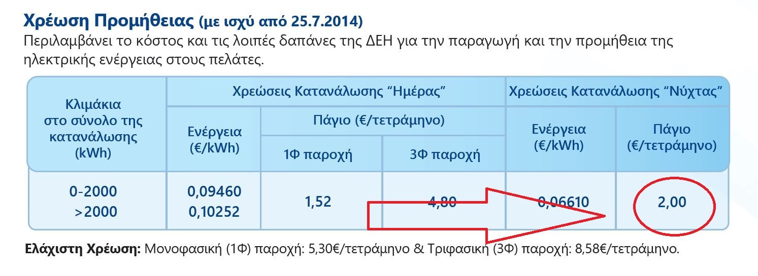

Joshua21 Δημοσ. 6 Οκτωβρίου 2022 Δημοσ. 6 Οκτωβρίου 2022 (επεξεργασμένο) 16 λεπτά πριν, marmagia είπε ανέφερα το 2019 γιατί από τότε έχω αρχείο λογαριασμών ηλεκτρονικά και μπορώ να ανατρέξω για να είμαι 100% σίγουρη. Πιο πριν δεν θυμάμαι να υπήρχε έξτρα πάγιο αλλά δεν έχω κρατημένο και λογαριασμό για διπλοτσεκάρισμα. Το ότι δεν θυμάσαι δεν σημαίνει πως δεν υπήρχε. Προηγούμενους λογαριασμούς μπορείς να κατεβάσεις από το ebill από 2012 και μετά. 16 λεπτά πριν, marmagia είπε Πιο πριν δεν θυμάμαι να υπήρχε έξτρα πάγιο αλλά δεν έχω κρατημένο και λογαριασμό για διπλοτσεκάρισμα. Εφόσον το άρθρο όμως όπως λέμε είναι του 2022 γιατί στον τελευταίο εκκαθαριστικό πχ που έχω μπροστά μου δεν βλέπω πάγιο; Δεν ξέρω σε ποιο άρθρο αναφέρεσαι, δεν παρέθεσα εγώ κάποιο άρθρο, εγώ είπα ότι το πάγιο του νυχτερινού είχε ήδη καταργηθεί πριν το 2019 οπότε λογικό είναι που δεν το βλέπεις στον τελευταίο λογαριασμό σου. Και τέλος πάρε απόσπασμα από παλαιότερο τιμοκατάλογο Γ1Ν που φαίνεται το πάγιο νυχτερινού (έκανα λάθος, 2€ το τετράμηνο ήταν): Επεξ/σία 6 Οκτωβρίου 2022 από Joshua21 1

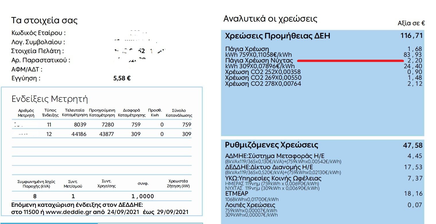

teot Δημοσ. 9 Οκτωβρίου 2022 Δημοσ. 9 Οκτωβρίου 2022 (επεξεργασμένο) Στις 6/10/2022 στις 3:27 ΜΜ, Joshua21 είπε Δεν ξέρω σε ποιο άρθρο αναφέρεσαι, δεν παρέθεσα εγώ κάποιο άρθρο, εγώ είπα ότι το πάγιο του νυχτερινού είχε ήδη καταργηθεί πριν το 2019 οπότε λογικό είναι που δεν το βλέπεις στον τελευταίο λογαριασμό σου. Εγώ πάντως σε Γ1Ν βλέπω πάγιο νυκτερινού και τον Αύγουστο του 2021 λίγο πριν πάω στο homeonline Επεξ/σία 9 Οκτωβρίου 2022 από teot 1 2
Joshua21 Δημοσ. 9 Οκτωβρίου 2022 Δημοσ. 9 Οκτωβρίου 2022 8 ώρες πριν, teot είπε Εγώ πάντως σε Γ1Ν βλέπω πάγιο νυκτερινού και τον Αύγουστο του 2021 λίγο πριν πάω στο homeonline Έχεις δίκιο, έγραψα χωρίς να το πολυσκεφτώ, το Γ1Ν είχε πάγιο μέχρι και φέτος τον Ιούλιο σύμφωνα με τον τιμοκατάλογο Αναλυτικός τιμοκατάλογος (έως 31.07.2022)
