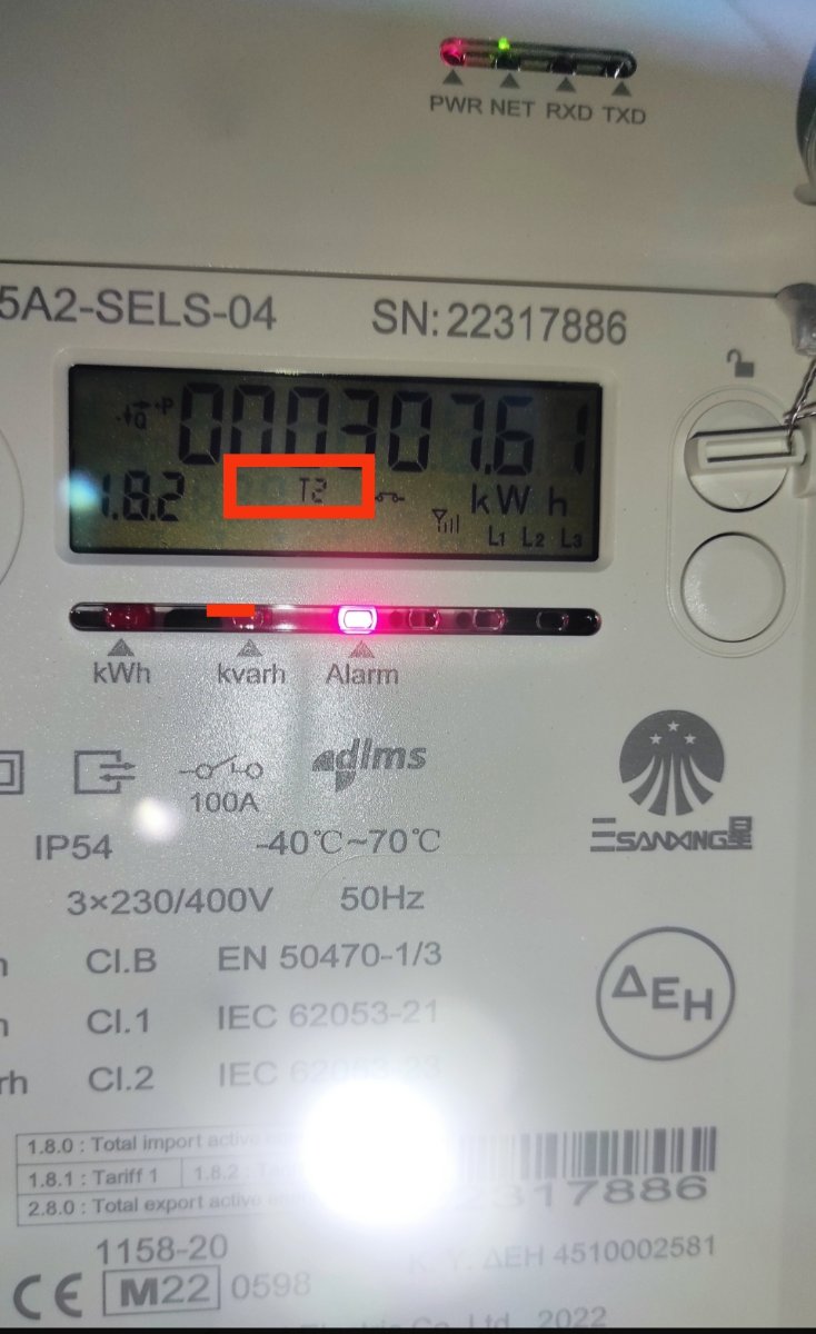

1 ώρα πριν, Basketikos_ είπε
Δεν κατάλαβα τι είναι αυτό που λες και πως το ελέγχω.
Αυτή η ένδειξη φαίνεται στον μετρητή, είναι συνήθως με πολύ μικρά γράμματα. Δες εδώ στον δικό μου. T1 είναι το ημερήσιο, όταν αλλάζει σε νυχτερινό γυρίζει σε Τ2

5 λεπτά πριν, Giannis_Io είπε
Εσένα είναι καινούργιος. Εμένα είναι ο κλασικός, δεν έχει τέτοια. Σαν τους παρακάτω:
