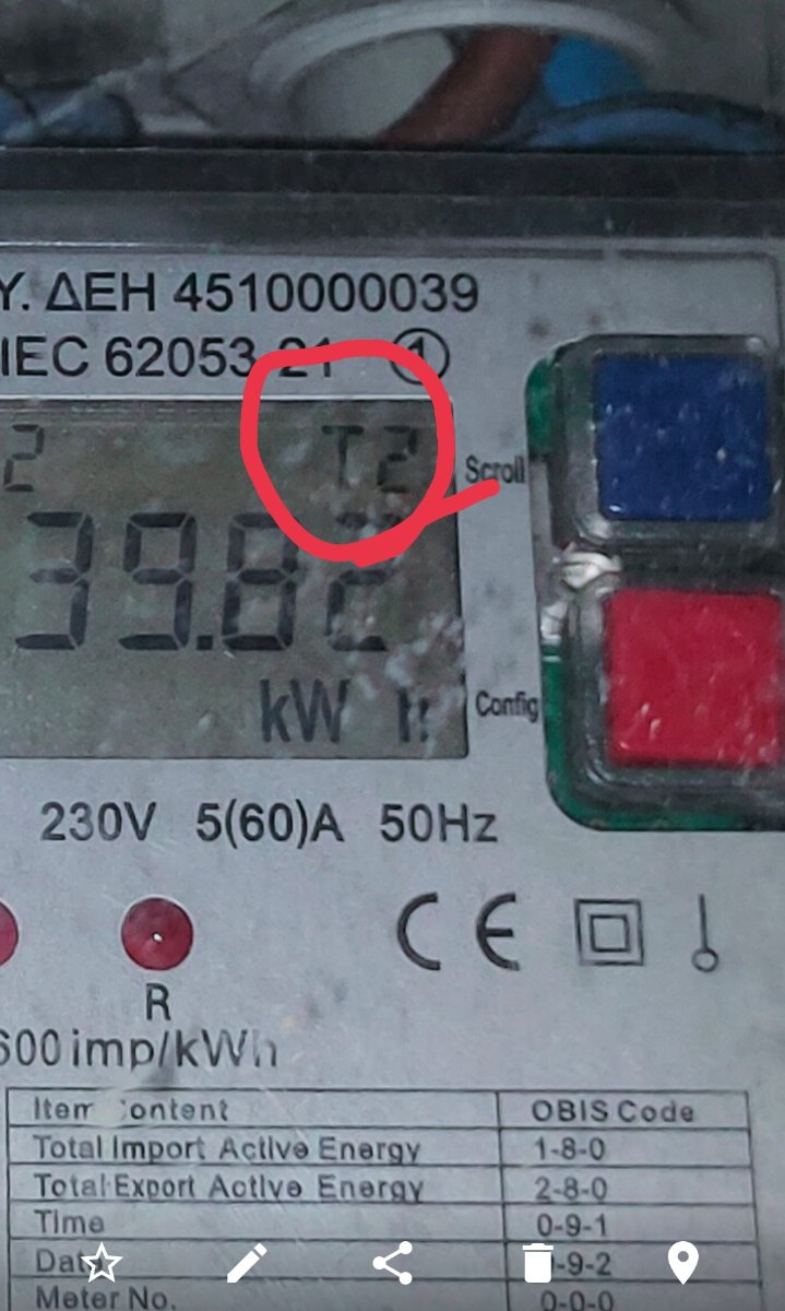

Μα δεν μένει στάσιμο. Καταγράφει κανονικά το βράδυ. Δεν γνωρίζω μόνο αν καταγράφει τον χειμώνα από τις 02:00 όπως πρέπει ή από τις 23:00. Έτσι και αλλιώς εδώ και 1,5 χρόνο δεν έχουν βρει λάθος και αν δεν το κοιταγα χθες, δεν νομίζω ότι θα το έπαιρνε χαμπάρι κανείς.

Επανέρχομαι και παλι στο ερωτημα γιατι αυτο το Τ1 & Τ2 δεν ειναι ένδειξη για το ποιος μετρητης ειναι ενεργός την συγκεκριμένη ωρα.
Απλα οταν εμφανίζεται η ένδειξη
1.8.1 δίπλα λεει "Τ1"
και οταν εμφανίζεται
1.8.2 δίπλα λεει "Τ2"
1.8.0 διπλα ενα "Τ"
σε οποιαδήποτε ωρα του 24ωρου.
Δηλαδη πως τα εχουν κάνει ετσι, στο μεταξύ αλλη ωρα εχει ο ένας μετρητή αλλη ο άλλος.
...και μια ερωτηση ακομα πως αλλαζουν αυτοι οι μετρητες με την εντολη οπως οι αναλογικοί ή απο την ώρα που έχουν πάνω
7 λεπτά πριν, NikosKallithea είπε
ένας είναι ο μετρητής , δεν είναι διπλός
κάποιο λαμπάκι κοκκινίζει νομίζω , θα σου πούνε τα παιδιά .
Εσύ απλά δες αν μετρά στο 1.8.2 τις κιλοβατώρες του νυχτερινού προς το παρών
αυτό δεν το είχα προσέξει , μια κοινή ώρα και ημερομηνία έχουν όσο νόμιζα 0.9.1 , 0.9.2 και αυτό γράφει ο μετρητής σου κάτω
9 λεπτά πριν, NikosKallithea είπε
ψηφιακά είναι , ανάλογα την ώρα καταγράφονται οι κιλοβατώρες ή στην Τ1 ή στην Τ2 ένδειξη

Τις ενδειξεις λεω και εγω, αρα για να δούμε αν γυρισε σε νυχτερινό πρέπει να κατσουμε εκει να δουμε ποια ενδειξη καταγράφει τωρα και ποια οχι
κοίτα , ανέφερα οτι δε γνωρίζω , αλλά κοίταξες ο ίδιος να δεις αν αλλάζει χρώμα ή ανάβει ξεχωριστό λαμπάκι ?
1.8.0 διπλα ενα "Τ"
1.8.0 διπλα ενα "Τ"
Στον δικό μου μετρητή τουλάχιστον η ένδειξη Τ1 σημαίνει ότι το ρεύμα που καταναλώνεις καταγράφεται στο ημερήσιο, και η ένδειξη Τ2 σημαίνει ότι το ρεύμα που καταναλώνεις καταγράφεται στο νυχτερινό. Εκτός και αν για το δικό σου μοντέλο μετρητή ισχύει κάτι διαφορετικό, λίγο απίθανο μου φαίνεται.

Τελικά σε νέους έλεγχους που έκανα, η μέτρηση δε γίνεται σωστά και τα ωράρια του νυχτερινού φαίνονται να έχουν μετακινηθεί σε άσχετες ώρες. Σαν ένα ρολόι που δείχνει λάθος ωρες. Γι' αυτό και το λαμπάκι δεν ανάβει όταν πρέπει.
Περίπου ό,τι περιγράφει και ο @userAnon μάλλον.
Είναι σα να έχει μετακινηθεί το ωράριο κάποιες ώρες. Ακόμα δεν έχω καταλάβει πόσες, καθώς δεν μπορώ να είμαι από πάνω από το λαμπάκι όλη την ώρα. Προχθές το πρωί πχ. στις 9 το πρωί ήταν ακόμα αναμμένη η ένδειξη νυχτερινού.
Σήμερα στις 16:00 που δεν είχε ακόμα ανάψει, πήγα στα ρολόγια και χρέωνε κανονικά ημέρας.
Κάποια μαλακία έχει κάνει ο ΔΕΔΔΗΕ, δεν εξηγείται αλλιώς.

Εχεις επιβεβαιωσει οτι ο μετρητης εχει την σωστη μερα και ωρα? Ειναι οι ενδειξεις 0.9.1 (time) και 0.9.2 (date)
