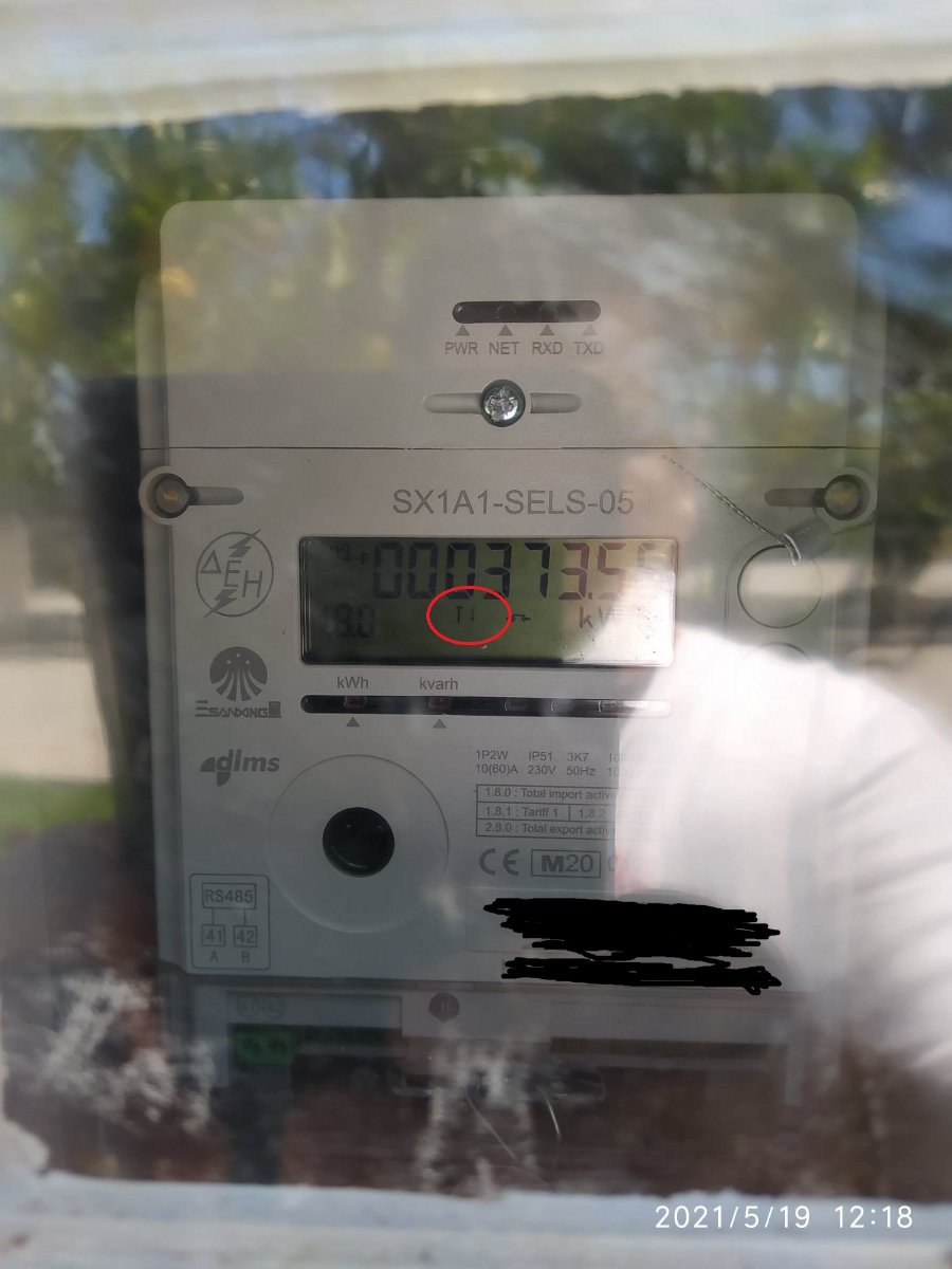

Καλησπέρα.. Σε ποια περιοχή του Δεδδηε είσαι και ανήκεις; Οι νέοι μετρητές παίρνουν αυτόματα ωράρια.. Σε διπλανά ρολόγια τι ισχύει;
Αθήνα είμαι. "Κοντοχωριανός" με τον useranon. Σε όλα τα ρολόγια το ίδιο πρέπει να συμβαίνει.
23 λεπτά πριν, Soulis_Maritsas είπε
Εχεις επιβεβαιωσει οτι ο μετρητης εχει την σωστη μερα και ωρα? Ειναι οι ενδειξεις 0.9.1 (time) και 0.9.2 (date)
Δεν είναι νέου τύπου. Είναι παλιού και λειτουργούσαν όλα άψογα μέχρι πριν από λίγες ημέρες.

Εχεις δικιο συγγνωμη τωρα διαβασα πιο προσεκτικα. Αφου το λαμπακι της ενδειξης αναβει και εκεινες τις ωρες δουλευει ο νυχτερινος μετρητης ειναι θεμα ΔΕΔΔΗΕ και οχι της εγκαταστασης σου. Δειχνει το σημα ΤΑΣ να ερχεται λαθος ωρα.
Εγω εχω το συννεχομενο 23:00-07:00 και θυμαμαι παλιοτερα για καποιες μερες ερχοταν το σημα 23:15 με 23:30. Μετα απο λιγες μερες εφτιαχνε μονο του και ερχοταν 23:00. Ισως ειναι κατι προσωρινο.

Ναι, αυτό θεωρώ κι εγώ, απλά εδώ μιλάμε για τεράστιες χρονικές αποκλίσεις. Όχι 15 και 30 λεπτών, αλλά ωρών...

Για κοιταξε την παροχη σου... Το μεσημερι... Και το βραδυ... Ριξε και μια ματια στους διπλανους μετρητες να δεις αν αλλαζουν αυτοι  κανονικα...
Μόλις τσεκαρα το ρολόι.. Όπως το υποψιαζόμουν όντως γύρισε από τις 23:00 σε νυχτερινό.. Λογικά θα τρέχει έτσι μέχρι τις 07:00. Τώρα δεν είμαι σίγουρος αν με συμφέρει/προτιμώ να το αφήσω έτσι ή να το γυρίσω σύμφωνα με το σπαστό που έχω..
Το ίδιο ισχύει και για τον γείτονα στον 1 όροφο (2 οροφοδιαμερίσματα είμαστε)

το νυχτερινο 02:00-08:00 δεν ειναι ? (& 15:30-17:30)

1.Στον δικό μου μετρητή τουλάχιστον η ένδειξη Τ1 σημαίνει ότι το ρεύμα που καταναλώνεις καταγράφεται στο ημερήσιο, και η ένδειξη Τ2 σημαίνει ότι το ρεύμα που καταναλώνεις καταγράφεται στο νυχτερινό. Εκτός και αν για το δικό σου μοντέλο μετρητή ισχύει κάτι διαφορετικό, λίγο απίθανο μου φαίνεται.
2.Η ουσία είναι πως όπως και να το κάνουν δεν έχει διαφορά για σένα,
3. Ο ΔΕΔΔΗΕ ΔΕΝ συνδέει πλέον το καλώδιο του ουδέτερου στον μετρητή ώστε να σου ανάβει η ένδειξη,
4.αναγκαστικά θα κοιτάς το ρολόι σου.
1. Ειπα εγω κατι άλλο
Τ1 ημερήσιο
Τ2 νυχρερινο
Το ετωτημα εξαρχής ήταν ποιος απο τους δυο καταγράφει κάποια συγκεκριμενη ώρα και πως αυτό μπορουμε να το ελέγξουμε
2. Που ειδες ότι δε εχει ουσία, και αν δεν εχει σωστες ωρες ή δεν γυριζει;
3. Οχι ο δεδδηε δεν συνδεει, οι νεοι μετρητές δεν εχουν αυτη την δυνατότητα, αγόρασαν σαβουρα δηλαδη
4. Εσυ δηλαδη πως τον κοιτάς, που λες και πως καταλαβαινεις αν ειναι ενεργος ο Τ1 ή ο Τ2 σε καποια συγκεκριμένη ωρα, για πες;

Μόνο αν υπάρχει κατανάλωση και "γράφει" το 1.8.2 κι όχι το 1.8.1
Αν έχω καταλάβει λάθος, sorry.

Γενικά από ότι εχω καταλάβει, υπάρχουν διάφορες περιπτώσεις. Στους σχετικά νέους λογαριασμούς την χειμερινή περίοδο είναι 02:00-08:00 και 15:00-17:00. Στον ΔΕΔΔΗΕ έτσι είναι δηλωμένο το ρολόι μου. Όμως τελικά το μεσημέρι δεν έχουμε καθόλου νυχτερινό, και γυρίζει από τις 23:00 το βράδυ αντί για τις 02:00 όπως θα έπρεπε.
7 ώρες πριν, kostakiss είπε
τμηματικό νυχτερινό
1 Νοεμβρίου έως 30 Απριλίου:
02:00 - 08:00 και 15:00 - 17:00, για τους πελάτες που είναι συνδεδεμένοι στο Δίκτυο της Ηπειρωτικής Χώρας και των διασυνδεδεμένων με αυτήν νησιών.
02:00 - 08:00 και 15:30 - 17:30, για τους πελάτες των μη διασυνδεμένων νησιών.
1 Μάη έως 31 Οκτωβρίου:
23.00 - 07.00
συνεχές νυχτερινό
23.00 - 07.00 (όλο τον χρόνο)
Αν έχετε συνεχές και θέλετε να το μετατρέψετε σε τμηματικό , πρέπει να κάνετε σχετική αίτηση στον ΔΕΔΔΗΕ. Το συνεχές δεν ισχύει για νέους καταναλωτές, όσοι το έχουν από παλιά μπορούν να το αλλάξουν, όμως δεν μπορούν έπειτα να επιστρέψουν στο συνεχές.

1. Ναι είχες γράψει κάτι διαφορετικό, και συγκεκριμένα "αυτο το Τ1 & Τ2 δεν ειναι ένδειξη για το ποιος μετρητης ειναι ενεργός την συγκεκριμένη ωρα", ενώ εγώ γράφω πως το Τ1 και Τ2 είναι ένδειξη για το ποιος μετρητής είναι ενεργός την συγκεκριμένη ώρα.
2. Έγραψα πως δεν έχει ουσία για τον πελάτη ο τρόπος με τον οποίο γίνεται η εναλλαγή από ημερήσιο σε νυχτερινό και αντίστροφα, δεν έγραψα κάπου πως δεν έχει ουσία αν δεν έχει σωστές ώρες ή δεν γυρίζει.
3. Δεν ξέρω πως αντιλαμβάνεσαι τη "σαβούρα", αλλά ο ΔΕΔΔΗΕ έθεσε ορισμένες προδιαγραφές στους διαγωνισμούς για να τους προμηθευτεί, και αυτές ακριβώς έχουν. Επίσης δεν ξέρω αν οι ψηφιακοί μετρητές έχουν αυτή τη δυνατότητα, αλλά ξέρω πως πλέον ο ΔΕΔΔΗΕ όχι μόνο δεν τον συνδέει αλλά σε κάθε ευκαιρία τον αποσυνδέει κιόλας.
4. Για τελευταία φορά, ελέγχω αν στην οθόνη του μετρητή υπάρχει η ένδειξη Τ1 ή η ένδειξη Τ2.
