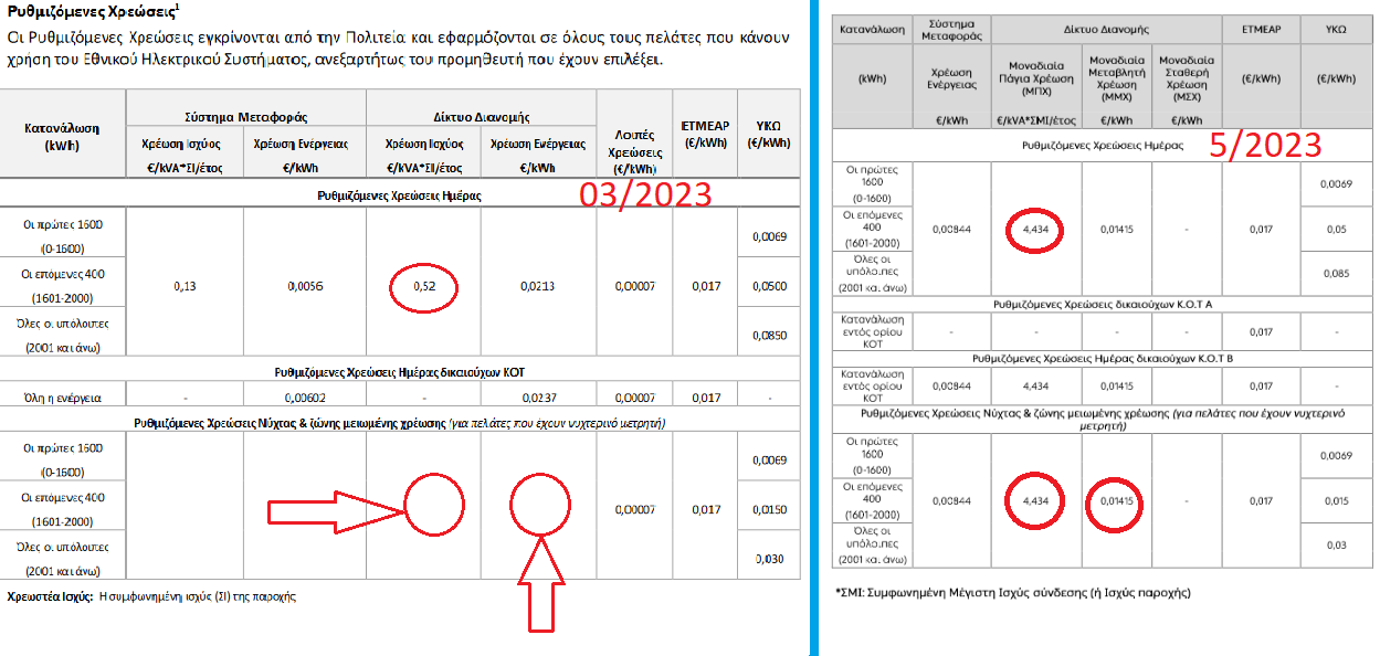

DimitrPa Δημοσ. 1 Μαΐου 2023 Δημοσ. 1 Μαΐου 2023 Στις 20/4/2023 στις 11:55 ΜΜ, Kozanitis1 είπε Είμαι από κινητό τώρα, δες το pdf με τις νέες τιμές της ΔΕΗ Γ1Ν, κάτω κάτω που λέει τις ρυθμιζόμενες.. Το άνοιξα και βλέπω επιπλέον έξτρα πάγιο για το δίκτυο διανομής στις ρυθμιζόμενες νύχτας. Μπορούμε να καταργήσουμε το νυχτερινό, να μην πληρώνουμε το έξτρα πάγιο?
Kozanitis1 Δημοσ. 1 Μαΐου 2023 Δημοσ. 1 Μαΐου 2023 6 λεπτά πριν, DimitrPa είπε Το άνοιξα και βλέπω επιπλέον έξτρα πάγιο για το δίκτυο διανομής στις ρυθμιζόμενες νύχτας. Μπορούμε να καταργήσουμε το νυχτερινό, να μην πληρώνουμε το έξτρα πάγιο? Δεν υπάρχει κανένας απολύτως λόγος να καταργήσεις το νυκτερινό, δεν υπάρχει πλέον κανένα έξτρα πάγιο για να έχεις νυκτερινό, το πάγιο είναι ενιαίο σε όλα τα προγράμματα Ίσα ίσα έχεις τις ώρες του νυκτερινού περίπου 0,04€/kWh έκπτωση (για το Γ1Ν) και δεν πας στις υψηλές κλίμακες ΥΚΩ, αν περάσεις τις 1.600kWh στις ημερήσιες.. Υποτίθεται πως η προσθήκη χρεώσεων ΚΑΙ στις ώρες του νυκτερινού, έχει ισχύ για 1 χρόνο (εκτάκτως), από εκεί και πέρα βλέπουμε..
DimitrPa Δημοσ. 1 Μαΐου 2023 Δημοσ. 1 Μαΐου 2023 (επεξεργασμένο) Ευχαριστώ, δεν εννοούσα το πάγιο του προγράμματος, αλλά την πάγια χρέωση δικτύου διανομής που προστέθηκε στις ρυθμιζόμενες του νυχτερινού (4,434€ x 8kVA = 36€ έξτρα για το νυχτερινό). Επεξ/σία 5 Μαΐου 2023 από DimitrPa
Kozanitis1 Δημοσ. 1 Μαΐου 2023 Δημοσ. 1 Μαΐου 2023 1 ώρα πριν, DimitrPa είπε Ευχαριστώ, δεν εννοούσα το πάγιο του προγράμματος, αλλά την πάγια χρέωση δικτύου διανομής που προστέθηκε στις ρυθμιζόμενες του νυχτερινού (4,434€ x 25kVA = 110,85€ έξτρα για το νυχτερινό). Δες την σύγκριση παρακαλώ. Έχω ΝΕΤ και πάντα επιστρέφω παραπάνω από ότι καταναλώνω = δεν με ενδιαφέρει η χαμηλότερη χρέωση του ανταγωνιστικού σκέλους, αλλά και για λιγότερες από 2.771 kWh νύχτας / χρόνο σε τριφασικό, πάλι δεν συμφέρει για το Γ1Ν. Νομίζω έχεις καταλάβει κάτι λάθος, δεν θα χρεωθείς άλλα τόσα έξτρα για το νυκτερινό..
rus Δημοσ. 1 Μαΐου 2023 Δημοσ. 1 Μαΐου 2023 (επεξεργασμένο) 5 ώρες πριν, DimitrPa είπε δεν εννοούσα το πάγιο του προγράμματος, αλλά την πάγια χρέωση δικτύου διανομής που προστέθηκε στις ρυθμιζόμενες του νυχτερινού (4,434€ x 25kVA = 110,85€ έξτρα για το νυχτερινό). Πότε συνεβη αυτο?? Μηπως το πρωτo image που εβαλες ειναι εναντι και το δευτερο εκκαθαριστικος? Στις 22/4/2023 στις 6:10 ΜΜ, marmagia είπε .......Οι παππούδες σκέφτηκαν ότι ήταν ωραία ιδέα να δώσουν το 50% του ενός σπιτιου στην οικογένεια Α, το άλλο 50% στους Β και το ίδιο και για το δεύτερο διαμέρισμα. Όποτε οι τσακωμενοι έχουν βρεθεί να κατέχουν ο καθένας το 50% του σπιτιου του άλλου 😂 Υπαρχουν και χειροτερα, γνωριζω τσακωμενο σοϊ που εχουν απο 20% σε διαμερισμα στην Αθηνα. Φυσικα το διαμερισμα αυτο παραμενει κλειστο και ακατοικητο απο τοτε που πεθανε ο προηγ. ιδιοκτητης του Επεξ/σία 1 Μαΐου 2023 από rus
