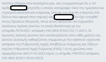

Δεν ισχύει, μου απάντησε ο ΔΕΔΔΗΕ, αφού έστειλα το θέμα στη ΡΑΕ. Έχω τηλεμετρούμενο, βλέπω τα πάντα στο ΔΕΔΔΗΕ, όταν δουλεύει, αλλά δεν με έχουν εντάξει στους ωριαίους, είναι για μεγαλεσ 3φ μόνο, θα επανέλθω αναλυτικά…
@korakiosΕπανέρχομαι. Απάντηση ΡΑΕ και σελ 70031 του ΦΕΚ. Και βέβαια υπάρχουν εξαιρέσεις "με επιφύλαξη...", αφού τις αποφάσεις και τα ΦΕΚ δεν τα γράφουν μηχανικοί, αλλά τριτοδεσμήτες που μπήκαν τελικά στο δημόσιο, αλλά όχι στον κλάδο τους.

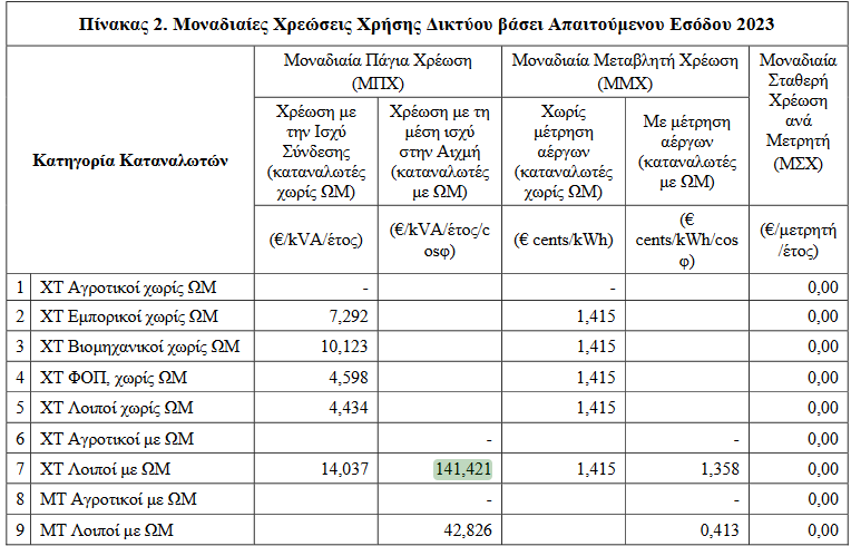

@Kozanitis1To 141,421€ * kVA / έτος υπάρχει στην απόφαση ΡΑΕ 198-2023 και ισχύει από 1/7/2023.
Επεξ/σία από DimitrPa
  • Απαντ. 3,3k
Άρα η απλή 8KVA πληρώνει περίπου 36€ το χρόνο, ανεξαρτήτως νυχτερινού.
Το highlighted "χρέωση με τη μέση ισχύ στην Αιχμή" ούτε ξέρω τι σημαίνει.
Με ΩΜ και 8KVA βγαίνει 112€ αν δεν κάνω λάθος.
2 λεπτά πριν, Doubt είπε
- Ναι. Άλλαξαν τον τιμοκατάλογο, χθες !!!
- Το εξηγεί, αλλά... άστο καλύτερα
- Ναι, εάν έχεις 8kVA και είναι ενταγμένο σε ΩΜ, που θα μπορεί , ίσως?, να γίνει από 1/10 για τις δυναμικές χρεώσεις, αλλά θέλει δεξιότητες εξήγησης χρησμού Πυθίας.

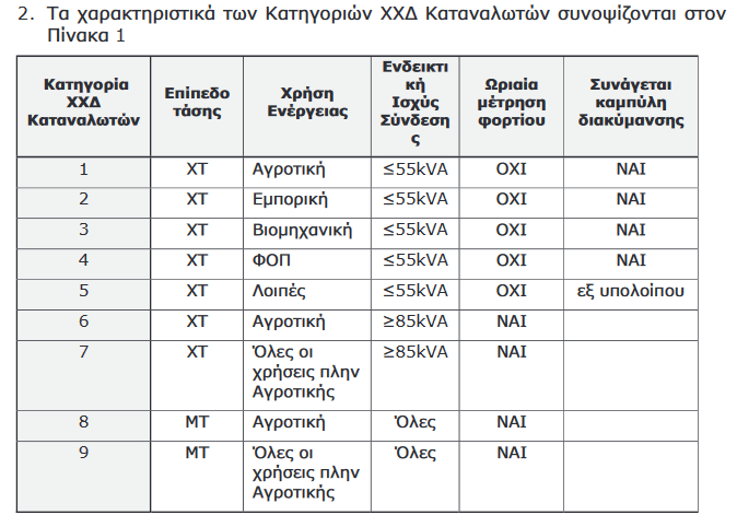

Ρε παιδιά αφού τα οικιακά δεν υπόκεινται σε ωρομέτρηση, γιατί του δίνουμε τόση σημασία;
Όσοι έχουμε οικιακή παροχή, απλά τα πράγματα, 4,434€/kva ισχύος
Μετά χρέωση 0,01415€/kwh κατανάλωσης..
Από Οκτώβρη αν και εφόσον, βλέπουμε..
Επεξ/σία από Kozanitis1
10 λεπτά πριν, Kozanitis1 είπε
Μετά χρέωση 0,1415€/kwh κατανάλωσης..
Ούτε καν τόσο.
1,415 cents λέει, άρα 0,01415.
