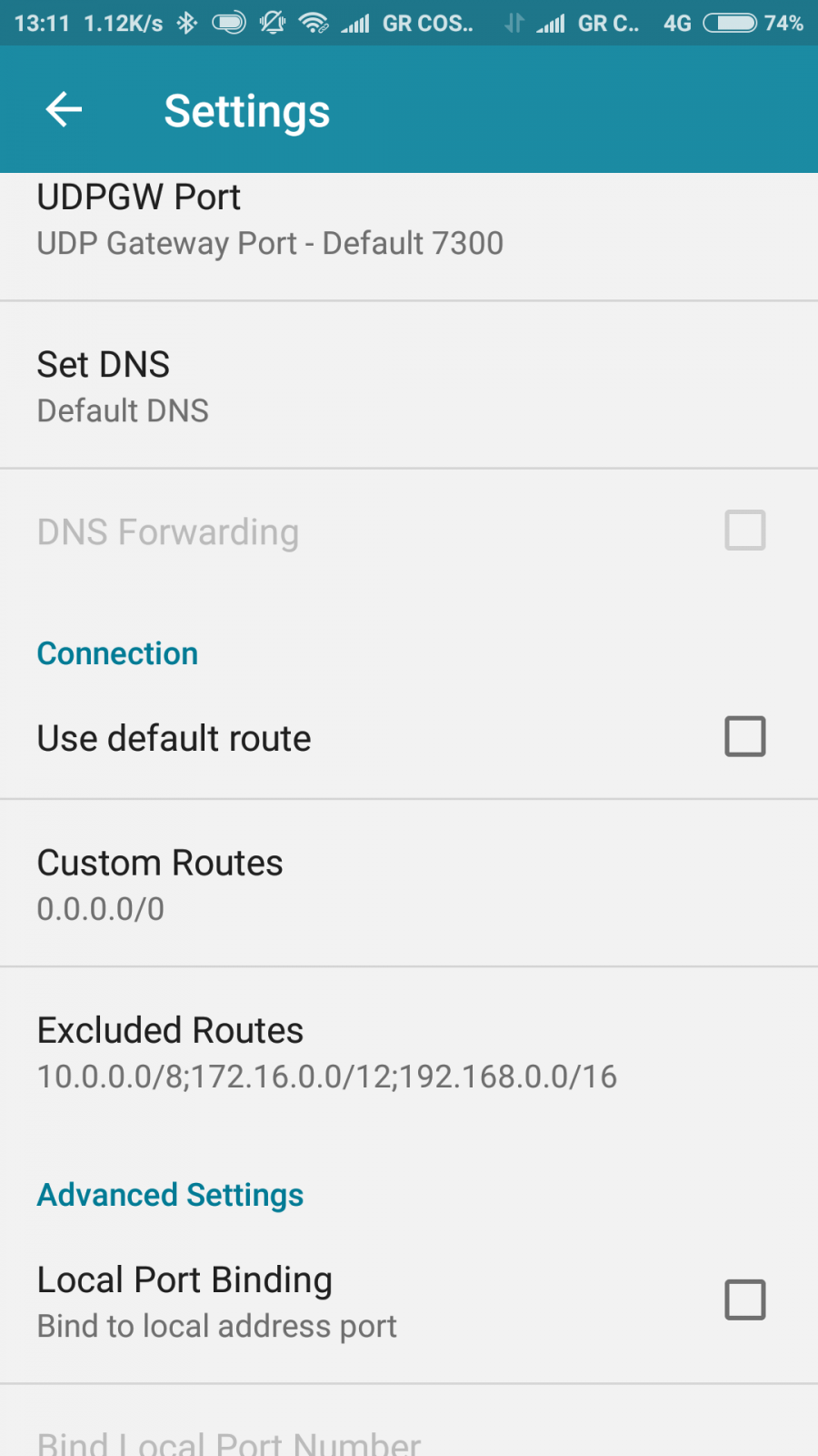

Χρησιμοποιώ εδώ και αρκετό καιρο το Http Injector με τον μηνιαιο server και λειτουργεί άψογα. Έψαχνα αρκετο καιρο να βρώ λύση στο θέμα tethering που ως γνωστό διαμέσου VPN γίνεται πολύ δύσκολο. Μετά από αρκετο ψάξιμο και διάφορα πειράματα βρήκα ένα τρόπο ο οποίος για αρκετο καιρό με εξυπηρέτουσε αλλά σήμερα που έγινε αναβάθμιση της εφαρμογής από play store δεν μου δουλέυει πλέον
Ας εξηγήσω τι έκανα μέχρι χθές. Αφού ενεργοποιούσα τα δεδομένα, την εφαρμογή και το tethering της συσκευής, στην συνέχεια με την βοήθεια του app Terminal Emulator (είμαι root) έδινα τον παρακάτω κώδικα και το tethering δουλευε μια χαρά
iptiptables -t nat -A PREROUTING -p udp --dport 53 -j DNAT --to 192.168.2.1; iptables -t filter -F FORWARD; iptables -t nat -F POSTROUTING; iptables -t filter -I FORWARD -j ACCEPT; iptables -t nat -I POSTROUTING -j MASQUERADE; ip rule add from 192.168.43.0/24 lookup 61; ip route add default dev tun0 scope link table 61; ip route add 192.168.43.0/24 dev wlan0 scope link table 61; ip route add broadcast 255.255.255.255 dev wlan0 scope link table 61;
Από σήμερα που έγινε η αναβάθμιση του Injector απο Play Store o παραπάνως τρόπος δεν δουλεύει. Η άλλη συσκευή (ενα android car radio) συνδέεται μεν στο wifi αλλά δεν πέρνει internet. Ξεκίνησα λοιπόν το ψάξιμο από την αρχή...

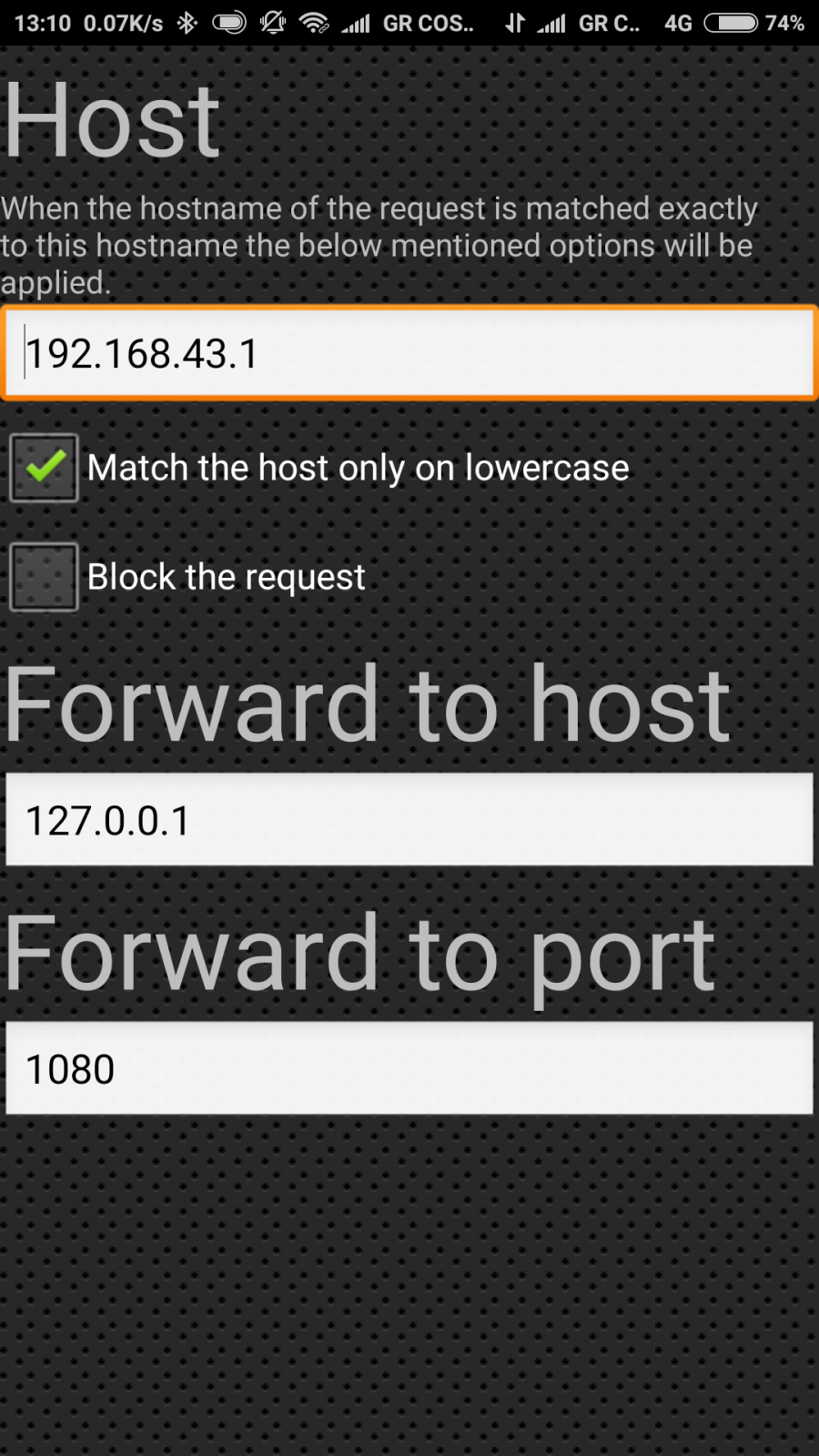

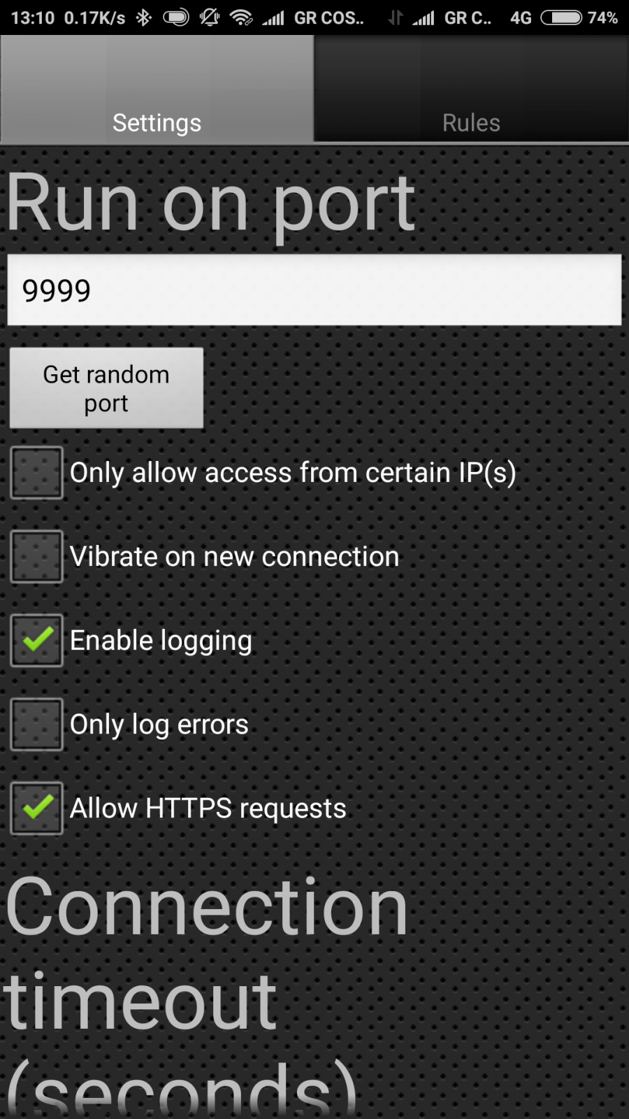

Σε μια αναζήτηση που έκανα κάποιος πρότεινε με την βοήθεια του apk Proxy Server να φτιάξω ενα δικό μου σέρβερ με IP 192.168.43.1 που να τρέχει στην port 9999 και στην συνέχεια στο πεδίο Rules να συμπληρώσω στο πεδίο forward το 127.0.0.1 με port 1080
Εκανα αυτήν την διαδικασία και στην συνέχεια έβαλα και τα αντίστοιχα πεδία στο manual proxy του wifi από την συσκευή που θα συνδέεται. Το αποτέλεσμα ηταν η συσκευη (android car audio) να συνδεθει κανονικά, να έχουν ολες οι εφαρμογές internet, όπως youtube, chrome, καιρος κτλ, EKTOΣ από εφαρμογες audio streaming!!!! Πχ, το e-radio app. το Tunein , εφαρμογές ραδιοφωνικών σταθμών ΔΕΝ λειτουργούν!!!!

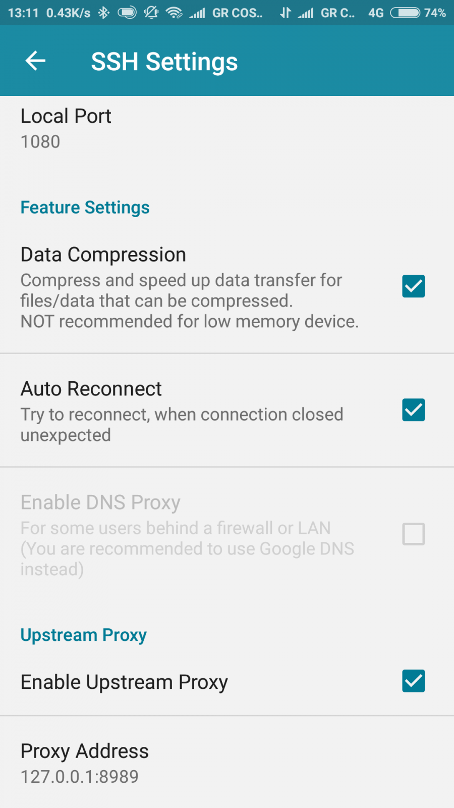

μπορεις να βαλεις εικονες με τις ρυθμισεις ?
Ανεβάζω τις ρυθμίσεις που έχω στο app proxy server και στον http injector
Πιστεύω αν κάτι πειράξω σε αυτά θα βρω την λύση να εχουν ιντερνετ και οι εφαρμογες audio streaming αφου internet μοιραζεται κανονικά...
