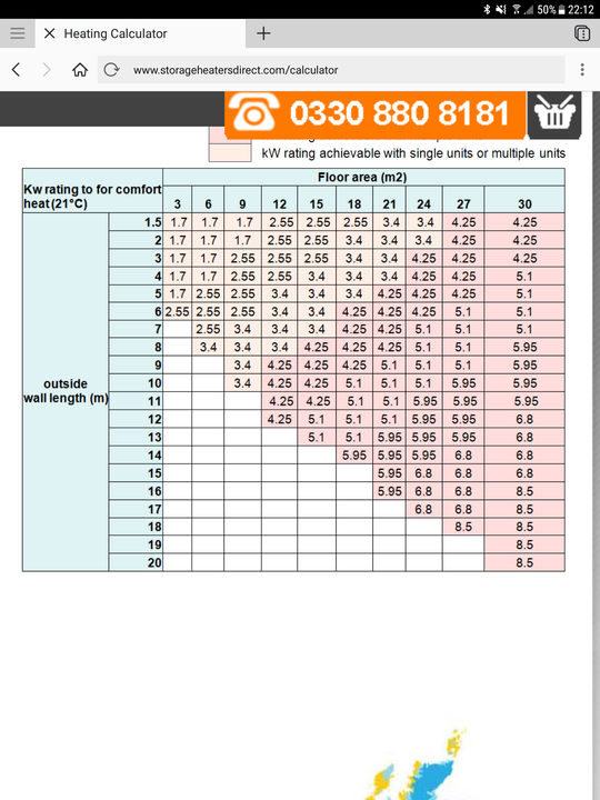

Στις 30/5/2018 στις 2:09 ΜΜ, pchatzip είπε
Σου επισυναπτω μια εικονα οπου δειχνει ακριβως πως να επιλεξεις.
Στην μια πλευρα ειναι τα τμ του δωματιου και στην αλλη πλευρα ποσα μετρα συνολο εχεις τοιχο που δεν ενωνεται με αλλο διαμερισμα ειναι εξωτερικα ελευθερος ανοιχτος.
Με σκουρο χρωμα ειναι να επιλεξεις αντι για ενα σωμα καλυτερα να βαλεις δυο ή τρια ιδανικά.
Πχ σε ενα δωματιο 30 τμ αν ζηταει να βαλεις 5,95 kw να βαλεις 1 Χ 2,55 και 2 Χ 1,7 μπορει να κοστιζει παραπανω αλλα γινεται καλυτερη κατανομή (πιο οικονομικη χρηση).
Θα σου ελεγα να βαλεις τους λεπτους χωρις μοτερ και πιο οικονομικοι ειναι και πιο ποιοτικη θερμανση.
Διαβασε το manual σε σπιτι κλεινεις το λαμακι που βγαζει τον αερα οσο δεν χρειαζεται (εγω δεν το ανοιγω ποτε) ενω πχ σε ξενοδοχεια που θελεις πιο επιθετικη θερμανση οταν ερθει ο πελατης το ανοιγεις και βαζεις το θερμοστατη εκει που νιωθεις καλα και αναλογα το ανοιγεις και στο μεσημεριανο μειωμένο ή οχι.
Ελπιζω να σε βοηθησει εμενα με βοηθησε πολυ.
