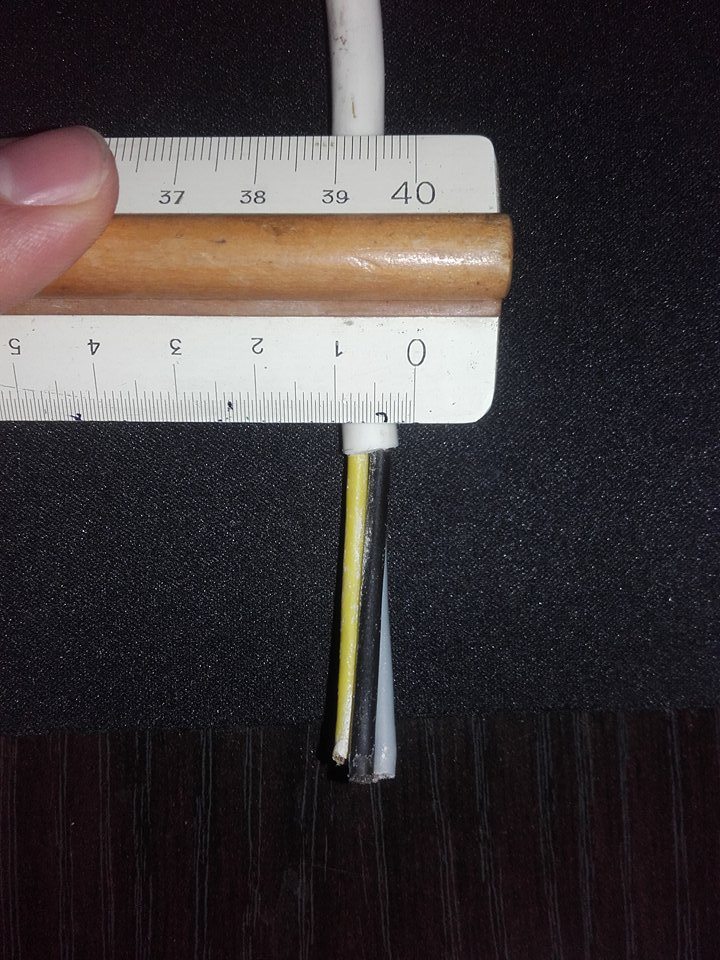

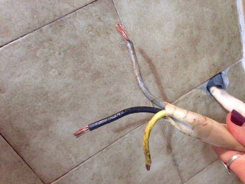

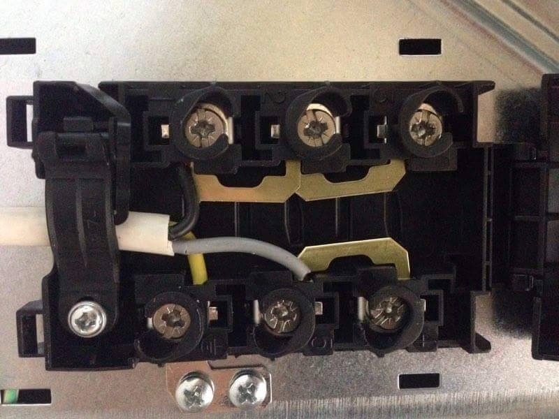

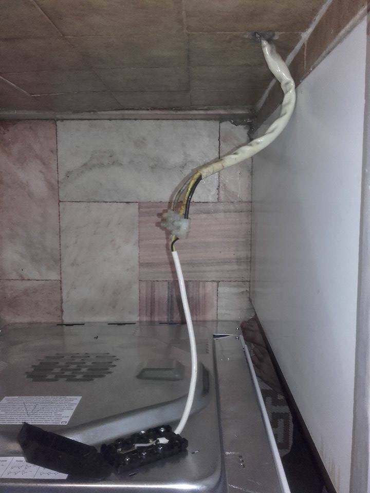

Vetsos Δημοσ. 5 Οκτωβρίου 2016 Δημοσ. 5 Οκτωβρίου 2016 Επειδή δεν μπορούσα να συνδέσω, το καλώδιο που βγαίνει από τον τοίχο, απευθείας στην κουζίνα (πολύ χοντρό), το συνέδεσα με μια κλέμα σε απλό καλώδιο επέκτασης και μέτα στην κουζίνα. Υπάρχει περίπτωση να λιώσει το λεπτότερο καλώδιο, λόγο υψηλού ρεύματος? Καλώδιο που βγαίνει από τον τοίχο: Κλέμα και σύνδεση καλωδίων: Συνδεσμολογία κουζίνας: Πάχος καλωδίου επέκτασης:
saxos55 Δημοσ. 5 Οκτωβρίου 2016 Δημοσ. 5 Οκτωβρίου 2016 Χωρίς να είναι το αντικείμενό μου, νομίζω 2.5άρι καλώδιο για κουζίνα είναι «λίγο» και ότι θες τουλάχιστο 4άρι, αλλά να δούμε τι θα πουν κι οι ειδικοί.
NikosKallithea Δημοσ. 5 Οκτωβρίου 2016 Δημοσ. 5 Οκτωβρίου 2016 Μάλλον πλάκα μας κάνεις, δε εξηγείται αλλιώς Πάρε ένα 6αρι καλώδιο και βάλτο ΘΑ ΚΑΕΙΣ 3
bedazzled Δημοσ. 5 Οκτωβρίου 2016 Δημοσ. 5 Οκτωβρίου 2016 @OP Η κουζίνα σου θα έχει την μοίρα του αυτοκινήτου της Τζούλιας. 3
Haldol Δημοσ. 5 Οκτωβρίου 2016 Δημοσ. 5 Οκτωβρίου 2016 Βγάλτο ΤΩΡΑ μην ανάψει κανείς την κουζίνα από αφηρημάδα. Λες από μαζοχισμό να έχουν βάλει χοντρό καλώδιο στον τοίχο, απλά για να το πληρώσουν παραπάνω; 1
