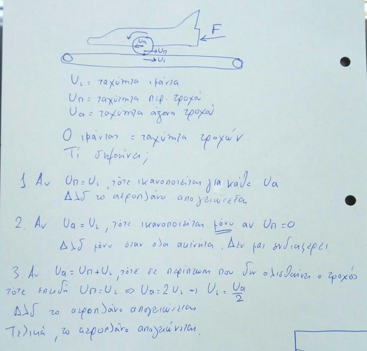

liakjim Δημοσ. 14 Οκτωβρίου 2016 Δημοσ. 14 Οκτωβρίου 2016 Λοιπόν, για πείτε μου την άποψή σας. Με 2 λέξεις, μόνο στην περίπτωση #2, η οποία δεν μας ενδιαφέρει επειδή όλα είναι στάσιμα, το αεροπλάνο δεν απογειώνεται. Αλλά δεν έχει νόημα. Στις #1 και #3 ερμηνείες της προϋπόθεσης του πειράματος, το αεροπλάνο θα απογειωθεί. Νομίζω πως το τελικό αποτέλεσμα, είναι πως θα απογειωθεί, μιας και η ερμηνεία #2 δεν έχει νόημα.

liakjim Δημοσ. 14 Οκτωβρίου 2016 Δημοσ. 14 Οκτωβρίου 2016 Προφανώς κάνει κυκλική κίνηση...αλλά η ταχύτητα του τροχού είναι U=ωR. Για αυτό δεν σου λέει γωνιακή ταχύτητα ιση για να μην μπλέξεις με κυκλικές κινήσεις. Διαφωνείς; Έχεις να πεις κάτι για το #484 post? Η περίπτωση που εξετάζεις, είναι η #2η ερμηνεία του πειράματος, η οποία δεν έχει νόημα να εξεταστεί διότι ικανοποιείται μόνο όταν η ταχύτητα του συστήματος είναι μηδέν. Διαφωνείς?
VonLoutsos Δημοσ. 14 Οκτωβρίου 2016 Δημοσ. 14 Οκτωβρίου 2016 Έχεις να πεις κάτι για το #484 post? Η περίπτωση που εξετάζεις, είναι η #2η ερμηνεία του πειράματος, η οποία δεν έχει νόημα να εξεταστεί διότι ικανοποιείται μόνο όταν η ταχύτητα του συστήματος είναι μηδέν. Διαφωνείς? Να σου πω τι θεωρώ. Οτι η Up και η Ua είναι <<ίδιες>> ταχύτητες. Γιατί η Up είναι η ταχύτητα μεταφορική που έχει η ρόδα και η Up είναι η ταχύτητα η εφαπτομενική(ισούται κατά μέτρο με το μήκος τόξου που διαγράφει η τροχιά του σώματος σε ένα δεδομένο χρονικό διάστημα προς το ίδιο χρονικό διάστημα,) U=ωR η οποία έχει και μονάδες κανονικής ταχύτητας όχι γωνιακής.

liakjim Δημοσ. 14 Οκτωβρίου 2016 Δημοσ. 14 Οκτωβρίου 2016 Να σου πω τι θεωρώ. Οτι η Up και η Ua είναι <<ίδιες>> ταχύτητες. Γιατί η Up είναι η ταχύτητα μεταφορική που έχει η ρόδα και η Up είναι η ταχύτητα η εφαπτομενική(ισούται κατά μέτρο με το μήκος τόξου που διαγράφει η τροχιά του σώματος σε ένα δεδομένο χρονικό διάστημα προς το ίδιο χρονικό διάστημα,) U=ωR η οποία έχει και μονάδες κανονικής ταχύτητας όχι γωνιακής. Έχεις ένα ορθογραφικό λάθος, λες το Up , 2 φορές οπότε δεν είμαι σίγουρος τί εννοείς. Πάντως, Uπ και Uι, είναι πάντα ίδιες, στην περίπτωση που δεν έχουμε ολίσθηση του τροχού πάνω στον ιμάντα. Αν λοιπόν δεν έχουμε ολίσθηση, αυτό ικανοποιείται πάντα, ανεξαρτήτως τί κάνει το αεροπλάνο. Αν λοιπόν το πρόβλημα θέλει αυτό, τότε το αεροπλάνο απογειώνεται. Από ότι καταλαβαίνω, εσύ ερμηνεύεις το πρόβλημα ότι ο ιμάντας εξισορροπεί την ταχύτητα του αεροπλάνου δλδ ότι Uα ( δλδ η ταχύτητα του άξονα του τροχού) = Uι. Πιο πάνω όμως απέδειξα ότι αυτή η περίπτωση ικανοποιείται μόνο όταν όλες οι ταχύτητες είναι μηδέν. Με λίγα λόγια αυτό λέει το λινκ του Lucifer. Η διατύπωση του πειράματος είναι χαζή και τσάμπα τσακωνόμαστε. Το πείραμα μπορεί να ερμηνευτεί με 3 τρόπους. Η ερμηνεία που επιλέγεις, οδηγεί σε ένα ακίνητο σύστημα. Δεν έχει νόημα να ασχοληθούμε. Η ερμηνεία η πρώτη καθώς και η τρίτη θα οδηγήσουν πάντα σε απογείωση. Ελπίζω να είναι πλέον ξεκάθαρο και κατανοητό.
