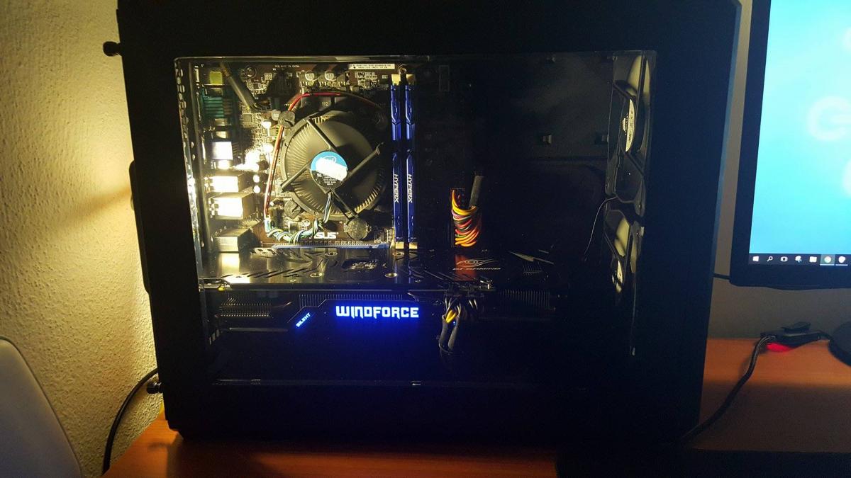

iCyd Δημοσ. 24 Οκτωβρίου 2016 Share Δημοσ. 24 Οκτωβρίου 2016 Εχω εκανα την δουλεια μου με ενα led της xiaomi. To εβαλα πισω σε μια θυρα USB και το γυρισα να χτυπαει προς τα μεσα. http://www.banggood.com/Original-Xiaomi-LED-Light-With-USB-For-Power-Bank-Tablet-p-950793.html Συνδέστε για να σχολιάσετε Κοινοποίηση σε άλλες σελίδες άλλες επιλογές
Moderators Inuyasha Δημοσ. 25 Οκτωβρίου 2016 Moderators Share Δημοσ. 25 Οκτωβρίου 2016 Εχω εκανα την δουλεια μου με ενα led της xiaomi. To εβαλα πισω σε μια θυρα USB και το γυρισα να χτυπαει προς τα μεσα. http://www.banggood.com/Original-Xiaomi-LED-Light-With-USB-For-Power-Bank-Tablet-p-950793.html Άλλο πράγμα 1 Led όπως σκέφτεται ο φίλος και τελείως διαφορετικό αυτό που δείχνεις, 1ον δεν τον βολεύουν γιατί είναι εύκολο να κλαπουν, 1ον 1 σκέτο Led δεν θα φτάσει ποτέ αυτή την φωτεινότητα που σου δίνει το συγκεκριμένο γιατί εσωτερικά πάρει και κάποιος ανακλαστηρας για καλύτερη διάχυση του φωτός +ότι μιλάμε για άλλο τύπο Led 1 Συνδέστε για να σχολιάσετε Κοινοποίηση σε άλλες σελίδες άλλες επιλογές
