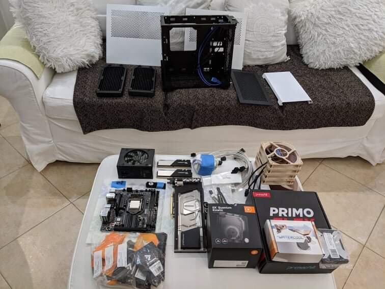

Καλησπερα παιδια προσφατα τελειωσα με το πρωτο μου watercooling build οπως θα δειτε παρακατω, ευχαριστω παρα πολυ για την βοηθεια που ειχα (Δεν βρηκα τα ονοματα των παιδιων να σας κανω ταγκ)
Ειχα μερικες απορειες ακομη σχετικα με το υγρο, για πρωτο γεμισμα εβαλα απιονισμενο νερο (https://alfaproducts.gr/project/apionismeno-nero-2/) πρεπει να εβαλα κατω απο 1 λιτρο αλλα δεν θυμαμαι ποσο, οποτε οταν εκανα flush δεν ηξερα ποσο ειχε μεινει μεσα το μονο που ξερω ειναι οτι εβγαλα 600 ml οποτε συμπληρωσα με CryoFuel Premix το οποιο εχει αραιωθει οποτε δεν ξερω καθολου την αναλογια. Σκευτομαι να το αδειασω και να το γεμισω μονο με απιονισμενο νερο και να βαλω επιπλον 250ml Solid Concentrate μιας και ξερω οτι εβαλα περιπου 1 λιτρο η να το κρατησω ετσι... συγνωμη αν γινομαι υπερβολικος 🤣
** Οσο για το cable managment μη με κρινεται ακομη περιμενω παραγγελεια απο mdpcx για να κοψω τα δικα μου, Deutsche Post βοηθεια μας...
Επεξ/σία από sakis94
  • Like 10
Επειδη δεν εχεις βαλει κ τιποτα περιεργο μεσα, αν καταλαβα καλα αραιωμενο cryofuel με απιονισμενο δουλευει το εργαλειο, δεν θα τρελαινομουν.Το αλλαζεις στο επομενο service λαδια μπουζι σε κανα χρονο..κ εγω ετρεχα για κανα χρονο μισο απιονισμενο μισο clear υγρο  κ δεν εγινε κατι.Για να φυγει ολο το υγρο να μην μεινει τιποτα απο το παλιο πρεπει να το λυσεις ολο το συστημα.. Κριμα ειναι τωρα το εστησες.. Τωρα αν μου πεις πως αυτο το λευκο υγρο ειναι γαλα που ζεσταινεις στο pc το πραγμα αλλαζει😁. Πολυ ωραιο build καλοριζικο

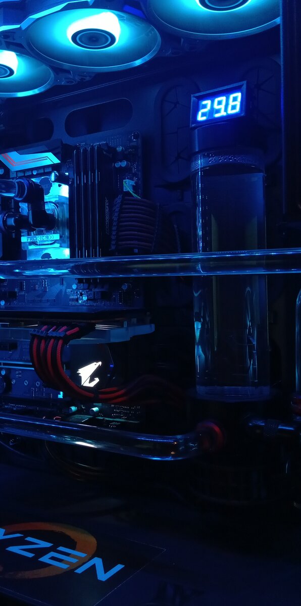

Και μιας και είδα του @sakis94 το θερμόμετρο και ζήλεψα.....
Όργανο από aliexpress με 1.70€ για θερμοκρασία νερού με αισθητήρα θερμοκρασίας bitspower 2€, σύνολο 3,70€.
Ότι πιο τσιπικο έχω κάνει 😎😎😎

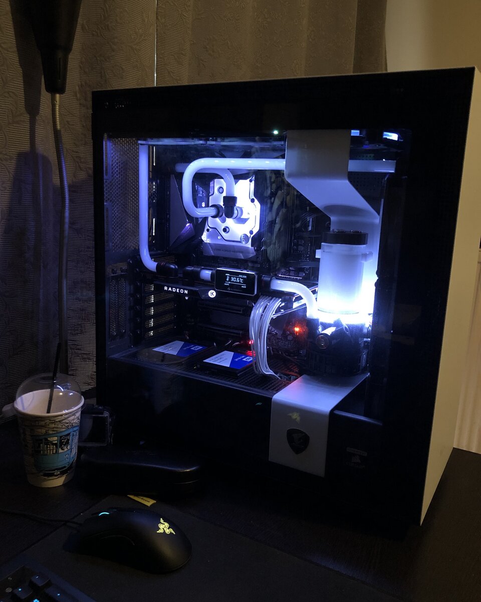

Λοιπόν τελικά δεν άντεξα και έβαλα στο νερό και την κάρτα γραφικών 😂😂.
Τα αποτελέσματα στα δικά μου μάτια είναι φανταστικά. Μάξιμουμ 43 είδα σε παιχνίδι και κλοκαρισμενη στα 2050mhz.
Για τον 2700x περίμενα λίγο καλύτερα αποτελέσματα αν και νομίζω είναι γενικά λίγο θερμός cpu. Σε cinebench χτύπησε 59 το Tdie και σε idle παίζει γύρω στους 36-37. Πάστα χρησιμοποίησα της thermal grizzlie την κανονική και την άπλωσα με την ειδική σπάτουλα που έχει η συσκευασία.
Παρακατω φωτογραφίες από το κουτί. Ελπίζω να σας αρέσει. Σίγουρα μπορεί να γίνει και καλύτερη δουλειά με soft tubing αλλά ένεκα και έλλειψης χρόνου δεν μπόρεσα να ασχοληθώ όσο θα ήθελα. Όποτε αν έχετε προτάσεις ευπρόσδεκτες.
