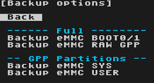

Έκανα τα 2 πρώτα backup που δείχνει στην φώτο
Τα κράτησα και στον υπολογιστή μου.
Όταν πρωτοεβαλα το SX OS από εκεί δεν έκανα backup πάτησα κατευθυαν να ανοίξει το SX OS.
Πως ξαναμπαίνω σε εκείνο το μενού;
Από εκεί να κάνω το hidden emunand partition στην SD που λέει ο φίλος GeorgeMan ποιο πάνω
Την ώρα που βλέπεις το boot menu του sxos κρατάς πατημένο το Vol+ και σε βάζει στο μενού του.
