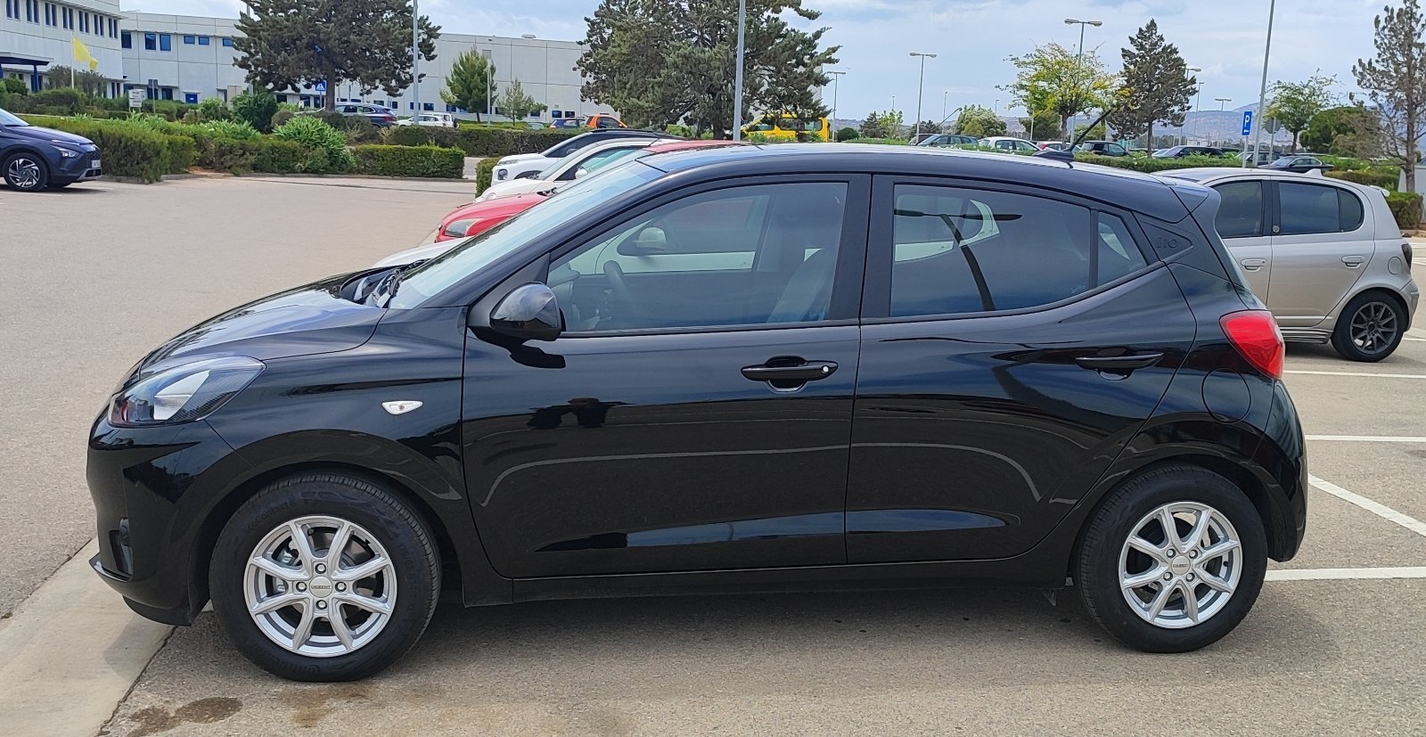

μια επιλογη είναι να κλεισεις ραντεβού εδω αθηνα σε καποιο ταξιδακι σου αν κατεβαινεις και κανεις την δουλεια σου. τωρα αν δεν σε φερνει ο δρομος σου . πρέπει να  παίξεις μπαλιτσα εκει 😟IMG_20240526_135723.jpg.9646399213d883ef4fdb2b7720bd73c1.jpg

ωραια φαινονται στο δικο σου,ευχαριστω για την φωτογραφια.!

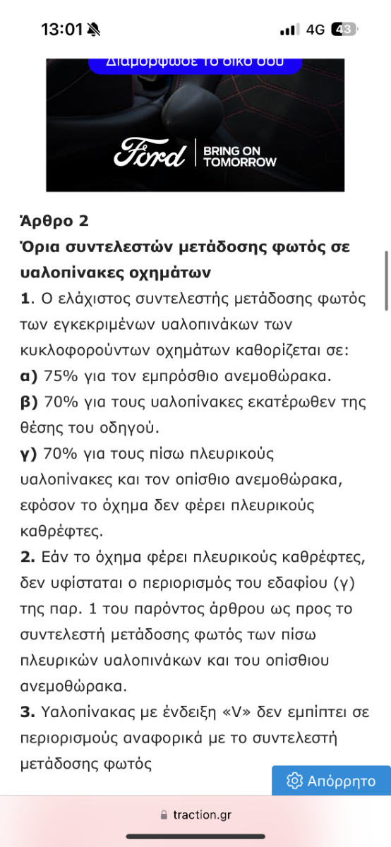

Έβαλες 45 στα μπροστινά πλαϊνά; δεν θαχεις πρόβλημα με το κτεο ή υπάρχει κάποιο χαρτί που στο επιτρέπει;
το κτεο δεν ασχολείται. στο προηγουμενο που ειχα το ειχα παρει μεταχειρισμένο και ειχε σκουρα φουλ αφου με δυσκόλευε . και δεν μου ειπαν τιποτα ενω το περασα 5 κτεο στο διάστημα που το είχα.
η αστυνομία δεν ασχολειτε ιδιαίτερα . αν ειναι το παμπριζ εκει σιγουρα θα εχεις θεμα.
αλλα μπορεις να πας σε γιατρό να σου γραψει οτι έχεις θεμα με τον ηλιο στο δερμα . δεν υπαρχει αλλο χαρτι που να σου δωσουν και να σε καλύπτουν.
εγω προσωπικά περνω το ρισκο μου.
