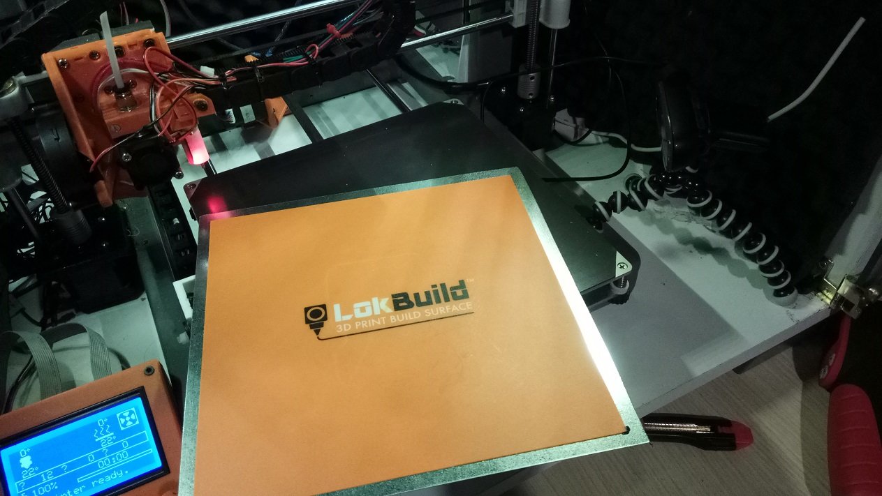

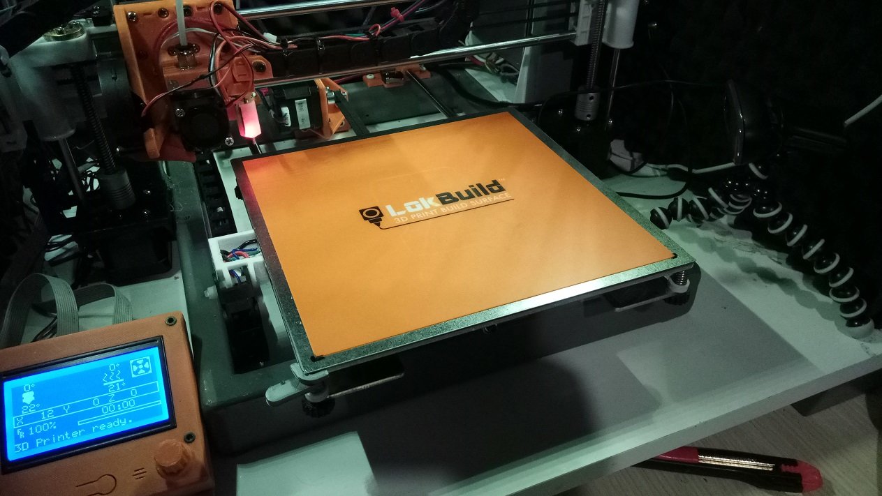

Οσοι χρησημοποιούν επιφάνειες εκτύπωσης τύπου BuldTac ,lockBuild κλπ ξέρουν πόσο απλουστεύουν
την διαδικασία της εκτύπωσης και τους ειναι ανεκτίμητα...αυτό μέχρι να προσπαθήσεις να ξεκολήσεις μια εκτύπωση με abs που ειδικα το πρώτο layer ειναι λίγο χαμηλότερα.
Αίμα - δάκρυα και ιδρώτας! (καλα λίγο υπερβολικός!)

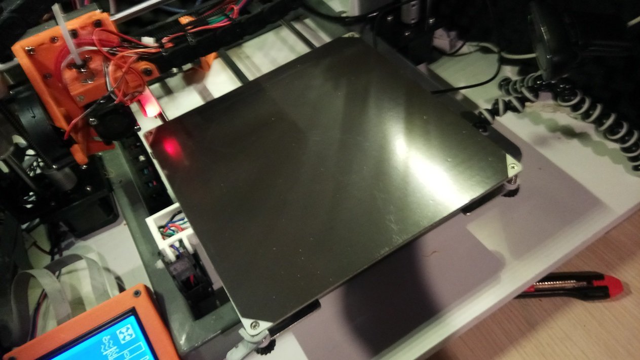

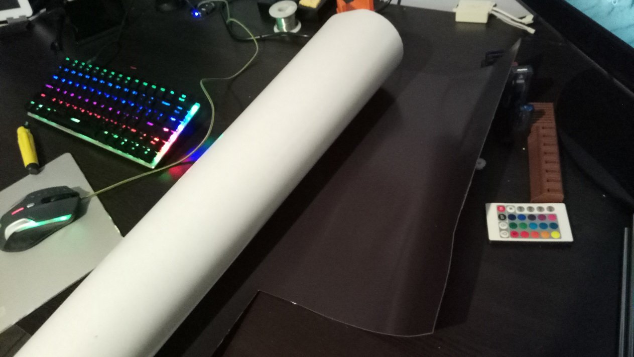

Αυτο σκέφτηκε ο Prusa και έδωσε στο MK3 αφαιρούμενο μαγνητικό buld plate.
Ας το κάνουμε el cheapo way και εμεις.
Χρειάζετε μόνο αυτοκόλητο φυλλο μαγνήτη - μια λαμαρίνα λεπτη και μια επιφάνεις buildtac (lockbuild Για εμένα)
Κόστος συνολικά μαζί με lockbuild κανα 20ρικο€
λαμαρίνα γαλβανιζέ 0.5mm (ίσως και ποιο λεπτη καλύτερα)
μαγνήτης απο εδώ http://magnitech.gr/shop/magnetic-sheet ... m-x-08-mm/ και σου περισεύει για πολλές χρήσεις
και κάνα 10ρικο το buildtac
μετα την εκτύπωση απλά βγάζεις λαμαρίνα και την στραβώνεις...οι εκτυπώσεις πετάγονται μόνες τους.
Δοκιμασμένο μεχρι τους 80c που τυπώνω abs...παραπάνω δεν πηγα,δεν το πάω ποτέ.
Τέλεια ιδέα! Λαμαρίνα στα μέτρα μας που βρίσκουμε;
BTW, ως εναλλακτική λύση στο λύγισμα (δεν ξέρω αν κυνδυνεύει να στραβώσει η λαμαρίνα) δοκίμασε να το βάλεις στο ψυγείο για 10'. Μετά, το εκτυπωμένο αντικείμενο ξεκολλάει πανεύκολα. Τουλάχιστον με το γυαλί αυτό κάνω αν βιάζομαι. :-)

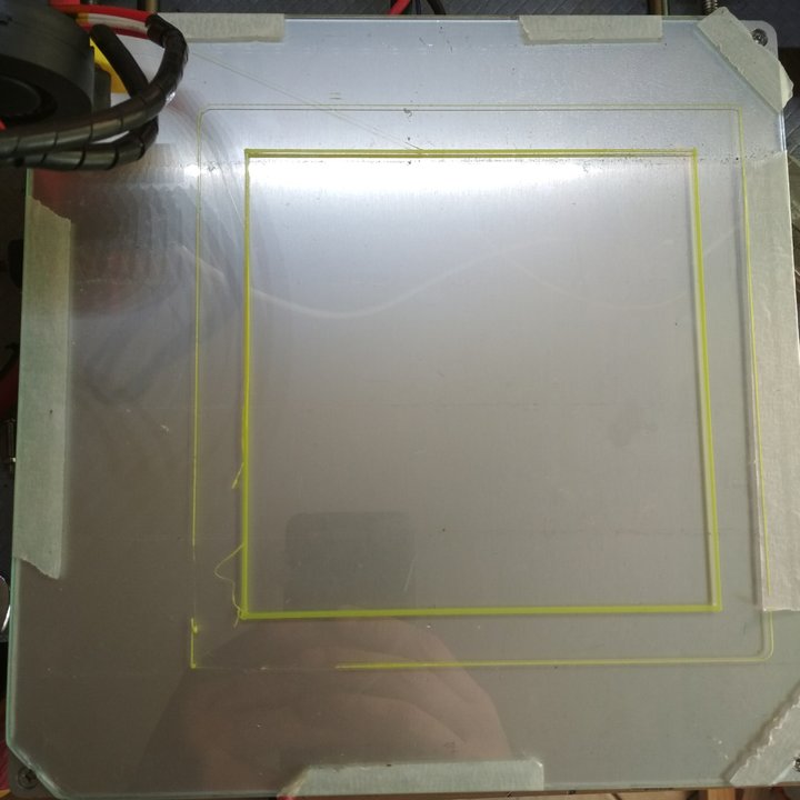

Αφού έσπασα το bracket του step motor στον Ζ άξονα και του end stop και τα αντικατέστησα είπα να ξανά ξεκινήσω τις εκτυπώσεις.
Έφτιαξα κάποια πράγματα αλλά το θέμα με το περίγραμμα πριν αρχίσει να εκτυπώνει τα αντικείμενα που του έχω βάλει ακόμα  δεν έχω βρει γιατί δεν μου το βγάζει ολόκληρο.
Στην φωτογραφία φαίνεται αυτό που λέω , στα αριστερά έχει το περίγραμμα ενώ κάτω και λίγο δεξιά δεν το έχει εκτυπώσει.

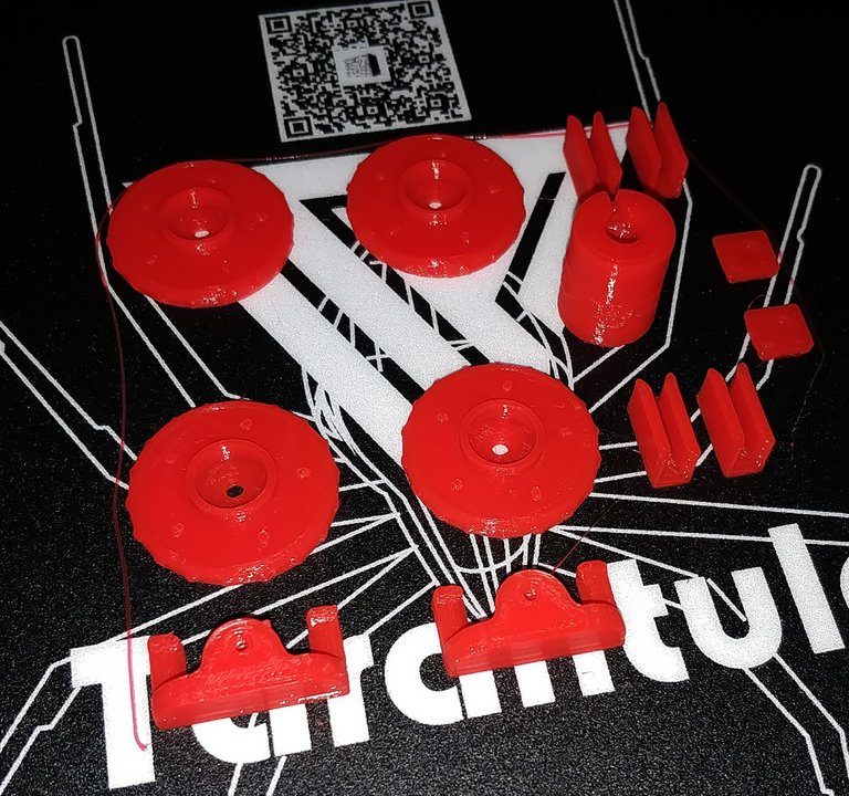

απλα επειδη επεσε το ματι μου πανω.. αν τα εχεις εκτυπωσει αυτα με PLA, ειδικα το belt tensioner για το x axis και τα πιαστρακια για το γυαλι στο hotbed, τυπωσε τα ξανα με abs και πετα τα αλλα. το PLA μαλακωνει σε πολυ χαμηλη θερμοκρασια και δεν ειναι καταλληλο για τοσο ζεστα σημεια. ειναι κριμα να σου γινει ζημια επειδη μετακινηθηκε το γυαλι, η πεταχτηκε το tensioner. γενικα, τα upgrade parts που τραβανε ζορι η ειναι κοντα σε μεγαλες θερμοκρασιες, καλο ειναι να τυπωνονται με ABS η PETG. PLA ειναι οκ για προσωρινη χρηση, αλλα αν φτιαξεις enclosure και αρχισεις να τυπωνεις τετοια υλικα, ειναι επιφοβο
