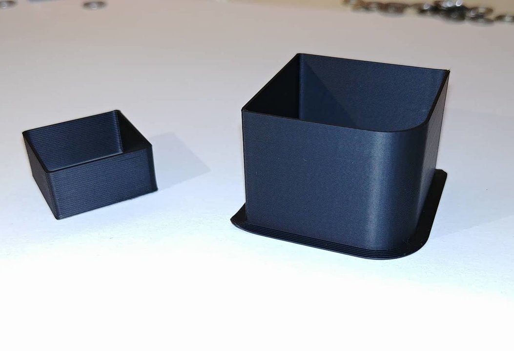

Τα δικά μου είναι όλα PLA. Το θέμα που αναφέρεις για το 3dedge, το είχα με το devil. Το μόνο κακό με το 3dedge είναι η γκλόσι υφή του, προτιμώ το ματ εγώ.  Τα προβλήματα της συνοχής, του αισθητικού αποτελέσματος κτλ που είχα με το devil ενδεχομένως να προέκυπταν απ το γεγονός πως ήταν το πρώτο μου νήμα κι ήμουν ακόμα στις αρχές οπότε και ανακάλυπτα πράγματα γύρω απ την εκτύπωση. Τότε χρησιμοποιούσα και τον cura. Πιστεύω έπαιξε κι αυτό το ρόλο του διότι περνώντας στον simplify3d είδα σαφώς καλύτερο αποτέλεσμα με το ίδιο νήμα, δλδ το devil.
Τα prima και neema που αναφέρεις τι υφή έχουν γυαλιστερή ή ματ;
το prima ειναι ματ, το neema κατι ενδιαμεσο..ψιλογυαλιστερο δες φωτο (ειναι με φλας)
