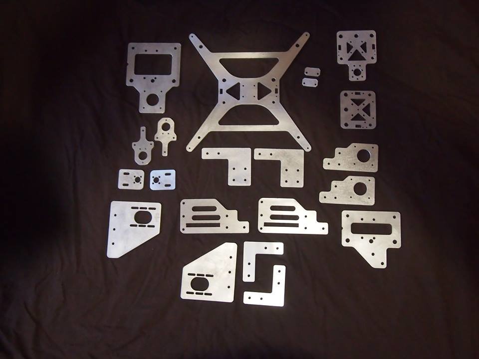

Γεια σας κ απο μενα ερωτηση ξερουμε εδω ελλαδα που να κοψουμε για την αραχνη σε αλουμινιο αυτα τα παρτς?

19 ώρες πριν, john-c4 είπε
Ψάξε για κοπες αλουμινίου σε laser στην περιοχή σου πρέπει να έχεις τα σχέδια για να στα κόψουν
