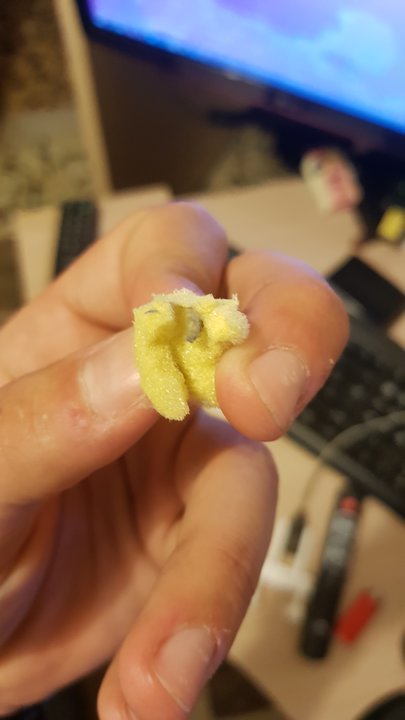

Ευτυχισμένος στη τοποθεσία σπίτι μου με την νέα μου κεφαλή εκτύπωσης E3D πλήρως λειτουργική :D. Βλέπω από πρώτη ματιά πως το retraction δεν λειτουργεί όπως θα έπρεπε, στα πόσα πρέπει να ρυθμίσω το retraction?
Νομιζω οτι τα bowden εχουν ενα θεματακι με το retraction ετσι και αλλιως, επισης να πω οτι στο δικο μου το πολυ retraction μου μπουκωνε το throat
15 ώρες πριν, Anaisthitos είπε
Άρα προτείνεις μικρό ρετράξιον και πόσο;
Ειχα πειραματιστει και εγω λιγο με retraction και οτι και να δοκιμασα παντα αφηνε ιχνος.
Μειωθηκε αλλα τελικα αφησα τα default του cura και το αποδεχτηκα
3 ώρες πριν, stefstefan είπε
Το maximum retraction πάντα πρέπει να είναι το μήκος του nozzle plus το throat του heatsink .
Δεν θελουμε σε καμία περίπτωση να τραβιέται το ζεστό νήμα προς τα πίσω και μα εισέρχεται στο κρύο heatsink γιατί ψύχεται και στουμπωνει.
Δεν είναι global αλλά σε Bowden setups καλό είναι να μην ξεφεύγουμε απο τα 4mm-5mm αλλά αυτό δεν είναι όπως προείπα global
