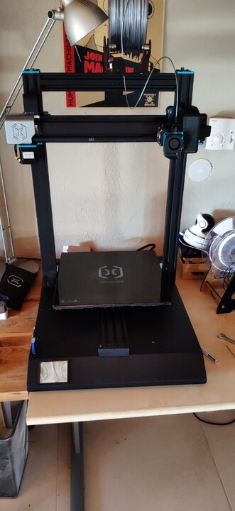

μπήκε σε λειτουργία και ο νέος της παρέας...
εγω θα κατεβαζα το νημα απο κει...δε θελει βαρος το πλαισιο ..θελει σωστο σφιξιμο μονο γιατι σε 2 σημεια στηριζεται ..
σωστός ο Κώστας, έτσι πρέπει
