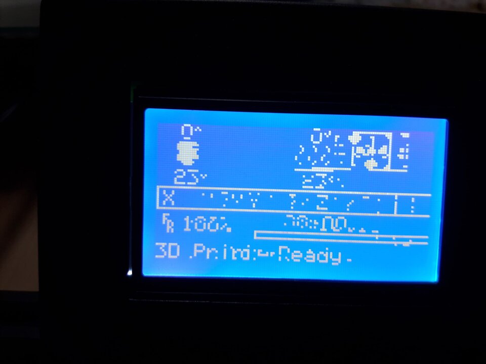

Bootloader done, marlin done. Ένα μικρό πρόβλημα. Αν κάνω comment out το line #pragma GCC optimize (3) λετε να ρυθμιστεί η οθόνη? Ευτυχώς δεν σκότωσα τπτ σήμερα
με arduino το εκανες?το 1.1.9 περασες?διαλεξες το ender 3 ?
24 λεπτά πριν, fuzz είπε
Ναι 1.1.9 με arduino, δεν είχα 10->6 pin για το usbasp. Εν τέλη με comment out το line #pragma GCC optimize (3) στο U8glib.h έφτιαξε η οθόνη. Ένα μικρό flicker μου κανει που και που. Δεν είναι η σωστή λύση, αλλα θα προσπαθησω αλλη φορα.
Θέλω να δω τώρα πως κάνω bed kai noozle calibration μπας και παρω καμια εκτύπωση. Αν έχει κανένας λίγο feedback πως πειράζω EEPROM (αν εχω σωστή εικόνα για το πως γίνεται) καλοδεχούμενο.
Edit: Αnet A8 διάλεξα για marlin example, anet V1.0 για board sto arduino.
