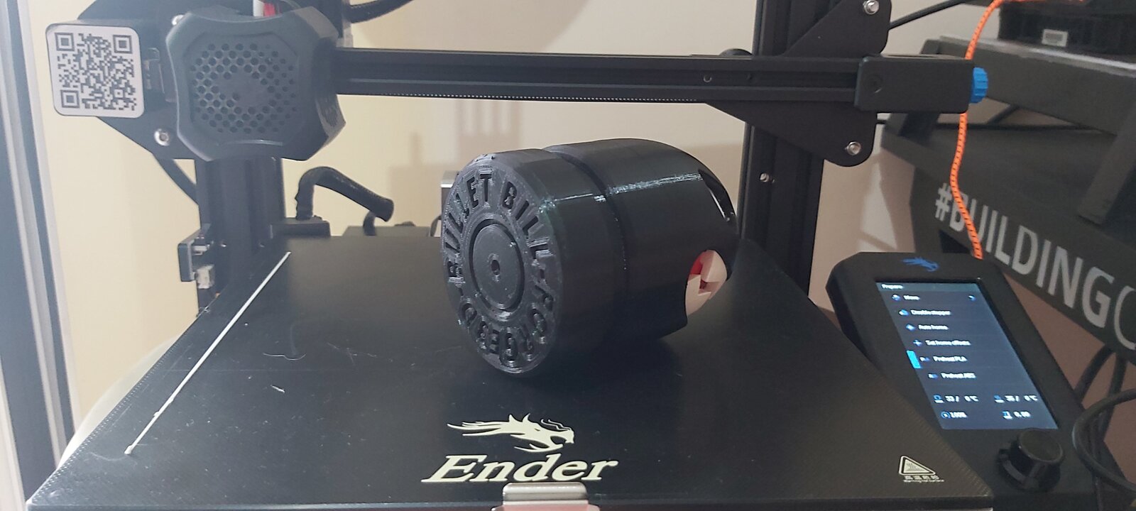

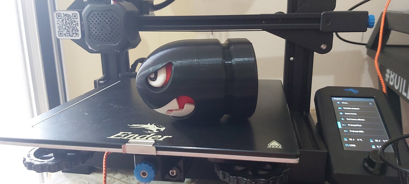

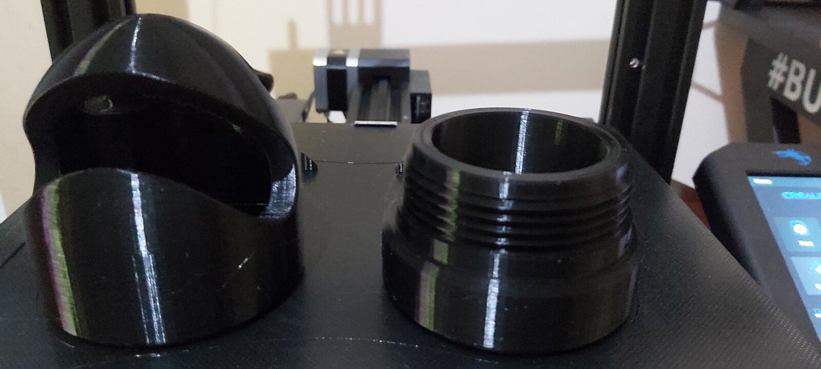

Με το retraction default 5,0mm το εχω και εκτυπωνει απο χθες βραδυ και δεν εχει κανει προβλημα μεχρι τωρα.το πρωτο σχεδιο που θα εκτυπωσω τοσες ωρες.ελπιζω ολα να πανε καλα.
Να πω οτι οταν εκανε το το προβλημα,δηλαδη να μην βγαζει υλικο μετα απο καμια ωρα ,εκτυπωνα απλα για τεστ με 100mm speed και ξεχασμενο υψηλο retraction. Δεν ξερω αν εχει ρολο και το speed. Παντος και με 100 speed μεχρι που σταματησε το υλικο εκτυπωνε μια χαρα
Τωρα το εχω 40mm για 22 ωρες εκτυπωση

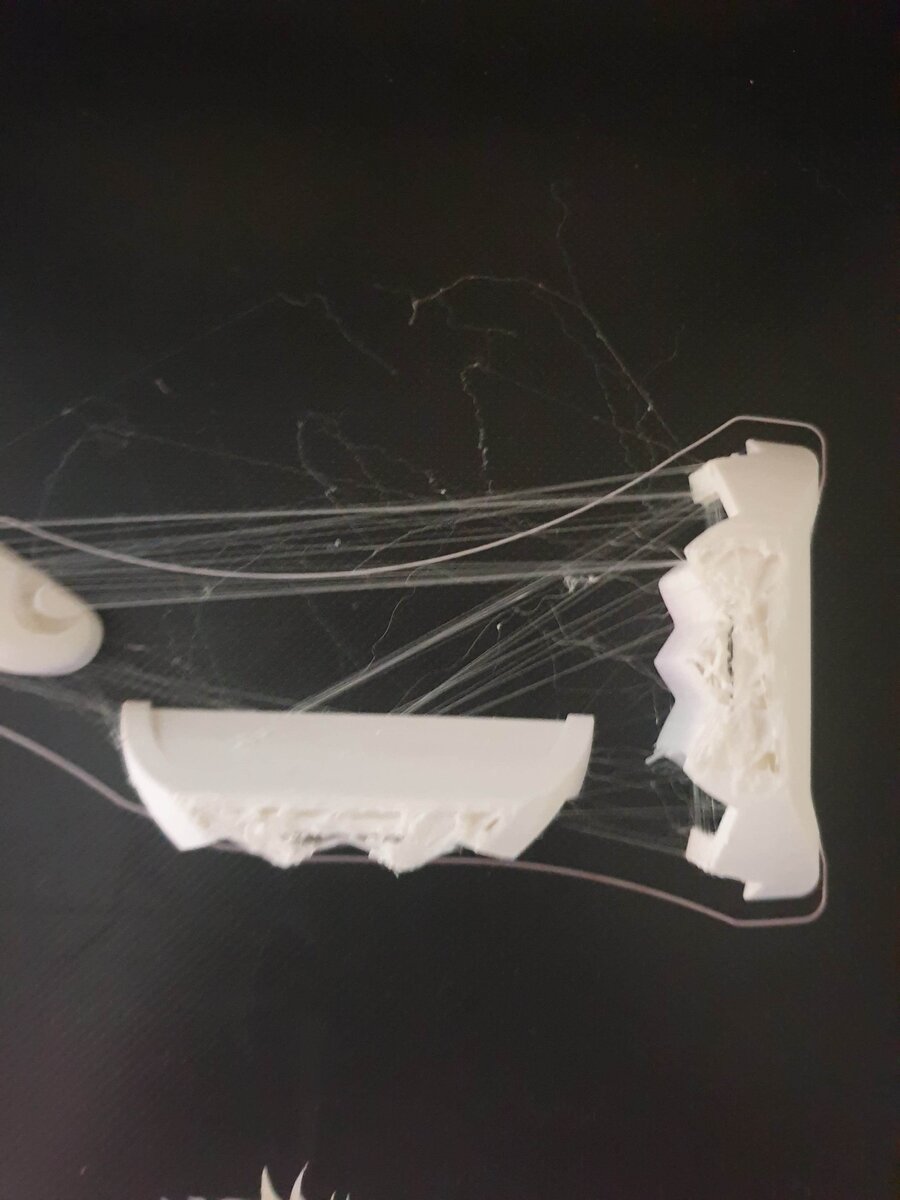

Λοιπον ολα καλα..με μαυρο με κοκκινο .αλλα οταν βαζω το ασπρο υλικο η κολαει μετα απο ωρα και δεν βγαζει η χαλαει την εκτυπωση
Επεξ/σία από chrisgewrgi
Αυτο το ασπρο το ρολο θα με κανει να το πεταξω.μολις ηρθα σπιτι να δω και απο κοντα τι εγινε και διαπιστωσα οτι το υλικο ξετυλιγετε καπως δυσκολα.ηταν σαν μπλεγμενο.να δουμε αν φταιει αυτο.

Οχι ενοω οτι διαπιστωσα οτι ειναι ψιλομπλεγμενο το υλικο πανω στον τροχο που κρεμας για να το τραβαει ο εκτυπωτης.δηλαδη σαν να τυλίχτηκε λαθος απο το εργοστάσιο. Ηθελε τραβηγμα με το χερι για να ξεμπλεξει.ας ελπισω οτι ειναι αυτο.γιατι δεν μου εχει κανει προβλημα αλλο υλικο.
Αχ θα σκασω.τελικα κατι γινεται και σταματαει να βγαζει υλικο.το εβαλα το βραδυ και σημερα το πρωι σχεδιαζε κανονικα παλι χωρις να βγαζει υλικο. Να το λυσω μπροστα να βγαλω την μυτη;
Αυτο που σπρωχνει το υλικο δουλευει κανονικα.
Γυριζει το γραναζακι να το σπρωξει αλλα για καποιο λογο δεν το βγαζει η μυτη
Τους πειρα τηλ και μου ειπαν οτι ειναι το retraction. 5.0 λεει ειναι υψηλο για σχεδια με λεπτομεριες.
Μου προτεινε 4 και αν το ξανακανει 3,5.
