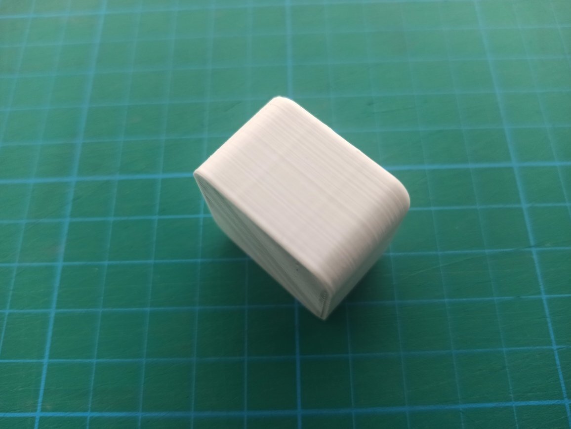

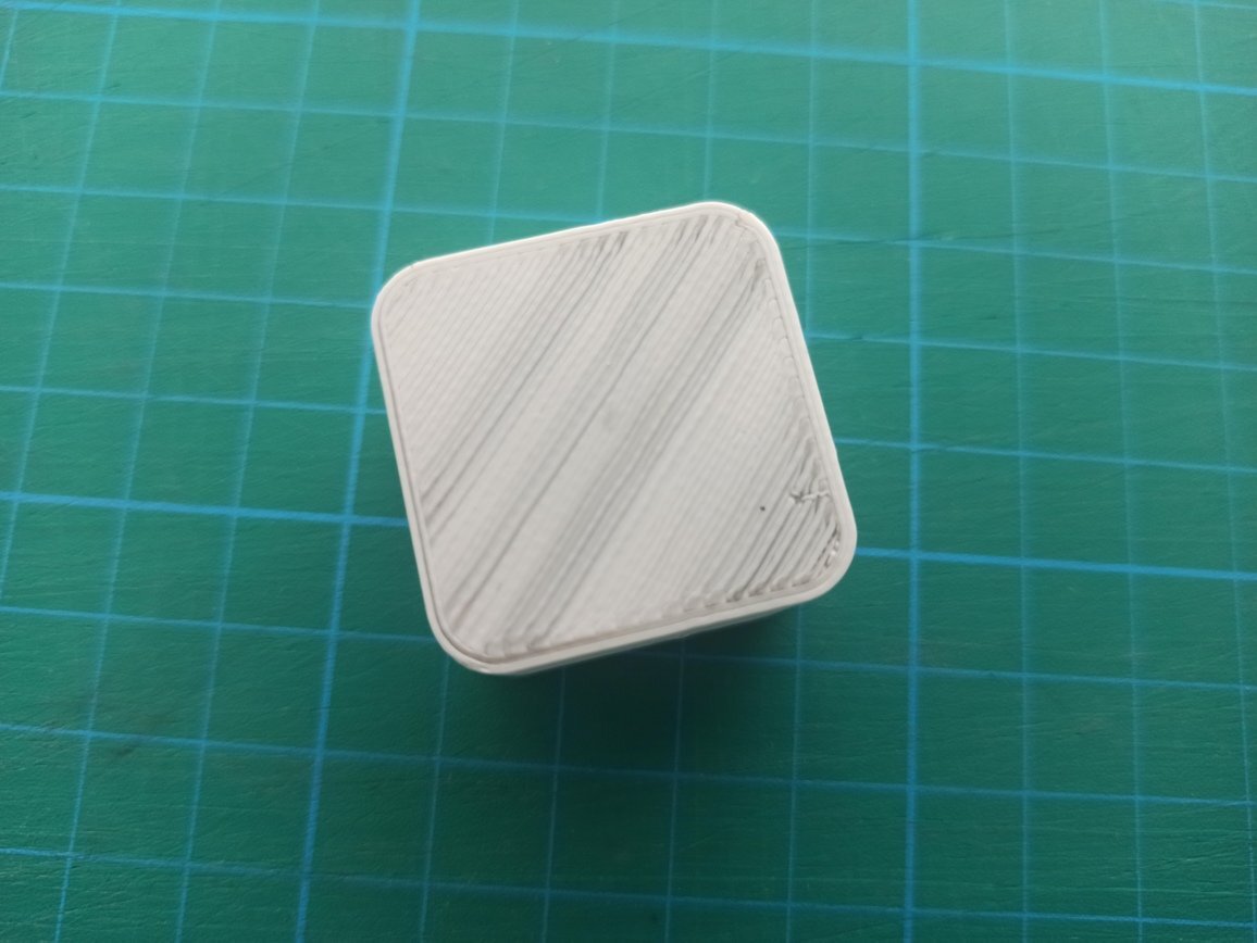

Καλημέρα στην παρέα
Μόλις απέκτησα έναν artillery Sidewinder x2 κι έκανα χθες το βράδυ το στήσιμο.
Είναι ο πρώτος μου εκτυπωτής.
Με ταλαιπώρησε το leveling αφού ενώ κάθε φορά έφερνα τις γωνίες όταν ξανατσεκαρα την πρώτη είχε χάσει, όπως και οι άλλες. Όταν τελικά κατάφερα και τις έφερα όλες, στο κέντρο ήταν πιο ψηλά.
Εν τέλει έκανα auto levelling και ρύθμισα το z offset και τύπωσα τον κύβο που υπήρχε στο στικακι.
Οι πρώτοι 2 "κύκλοι" στο skirt όμως ήταν στον αέρα και μετά άρχισε να τυπώνει και το πρώτο layer φαίνεται σαν να έκανε διαφάνειες.
Επισυνάπτω φωτογραφίες.
Υπάρχει κάτι που μου έχει διαφύγει;

Στο auto leveling είχες μικρές αποκλίσεις; (μέχρι 0.3).Εγώ στην θέση σου θα έκανα ξανά bed leveling έτσι ώστε να ήμουν απόλυτα σίγουρος για την ευθυγράμμιση σε όλα τα σημεία του bed.
Έπειτα πρίν ξεκινήσεις την εκτύπωση δοκίμασε να κάνεις χειροκίνητα εξαγωγή του νήματος για να δείς για τυχόν βούλωμα της μύτης. Επίσης καλό θα ήταν στο slicer να βάλεις ένα κώδικα για να το κάνει στην αρχή κάθε εκτύπωσης αυτόματα.

Σε περίπτωση που δεν το είχες κάνει, πρώτα ρύθμισε το z offset του hotend και μετά κάνε level της γωνίες.
2 ώρες πριν, Waterman είπε
Εννοείς στο ύψος του nozzle; Δεν πρόσεξα κάτι. Είχα κάνει ήδη 6-7 φορές leveling. Δεν φαίνεται να είχε βουλώσει, είχα κάνει extrude λίγο πριν. Δεν έχω περάσει ακόμα cura, θα το κάνω το βράδυ ώστε να δοκιμάσω settings κλπ. Απλά τύπωσα τον κύβο που ήταν στο στικακι.
Μόλις τώρα, stamas είπε
Ναι θα το δοκιμάσω αυτό
