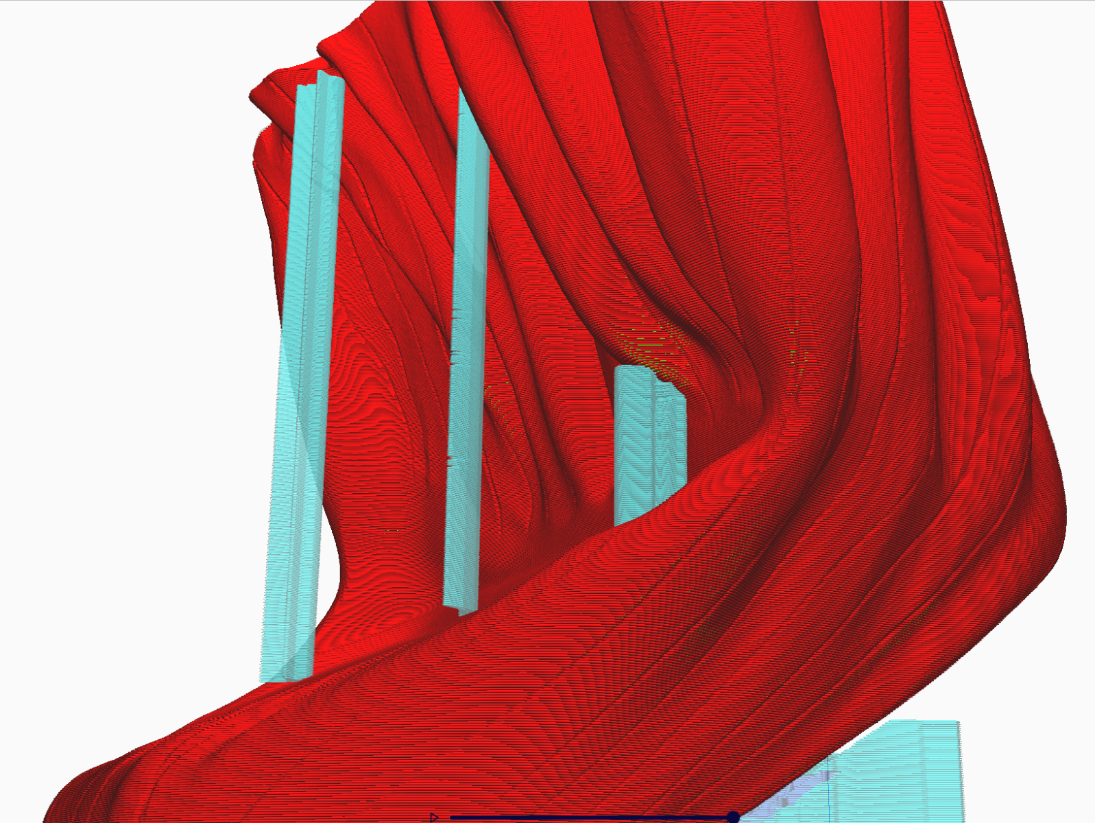

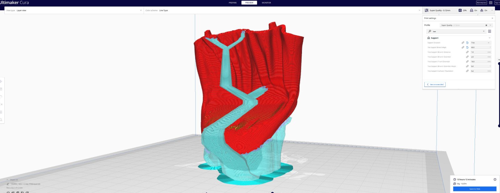

Κάθως λοιπον ξεκίνησα να πειραματίζομαι με μερικά μοντέλα που είχα αγοράσει τα σχεδιά τους στο παρελθόν, θυμήθηκα ποιός ήταν ο λόγος που ειχα σταματήσει να ασχολούμαι. Και εδώ θα χρειαστώ την βοήθειά σας! Όταν βάζω λοιπόν στο Cura κάποια κάποια μοντέλα για να τα κάνω slice, αντιμετωπίζω πρόβλημα με τα supports. Για την ακρίβεια 2 είναι τα προβλήματα.
1ον  Σε ορισμένα σημεια που χρειάζεται να μπουν supports αλλα αυτά δεν βρισκονται πάνω απο το bed δεν βάζει. Αν δηλάδή κάτω απο το σημείο που χρειάζεται να μπεί το support βρίσκεται κομμάτι του μοντέλου και όχι το bed τετε μερικές φορές δεν βάζει supports το Cura.

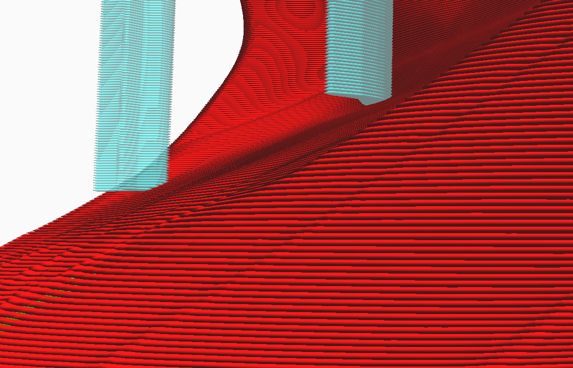

2o Αυτό ειναι το πιο συχνό πρόβλημα και το μόνο που με έχει δυσκολέψει ιδιαίτερα καθώς δεν έχω καταφέρει να βγάλω άκρη, με αποτέλεσμα να έχουν χαλάσει πολλά prints. Σε αντίθεση με το 1ο πρόβλημα, οταν τοποθετηθούν supports πάνω στο μοντέλο, τις περισσότερες φορές αυτά βρίσκονται στον αέρα. Θα παραθέσω και ένα ενδεικτικό screenshot αλλά δεν ξέρω αν θα ειναι διακριτό αυτο που σας λέω.

Για αρχή κατέβασε την τελευταία έκδοση του Cura που έχει βελτιωμένα supports.
Τα προβλήματα λύνονται εάν στην επιλογή supports βάλεις tree supports και Touching Buildplate
WOW!! Αυτό με τα tree supports δεν το ήξερα...!! Ευχαριστώ πάρα πολυ!!!
Πολύ καλύτερα τώρα, αν και δεν ξέρω αν έχω τα σωστά settings.
