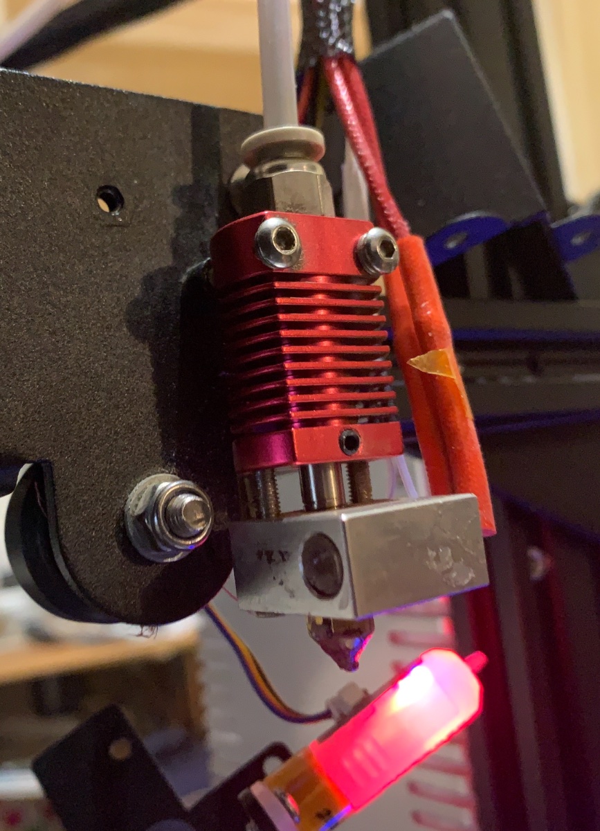

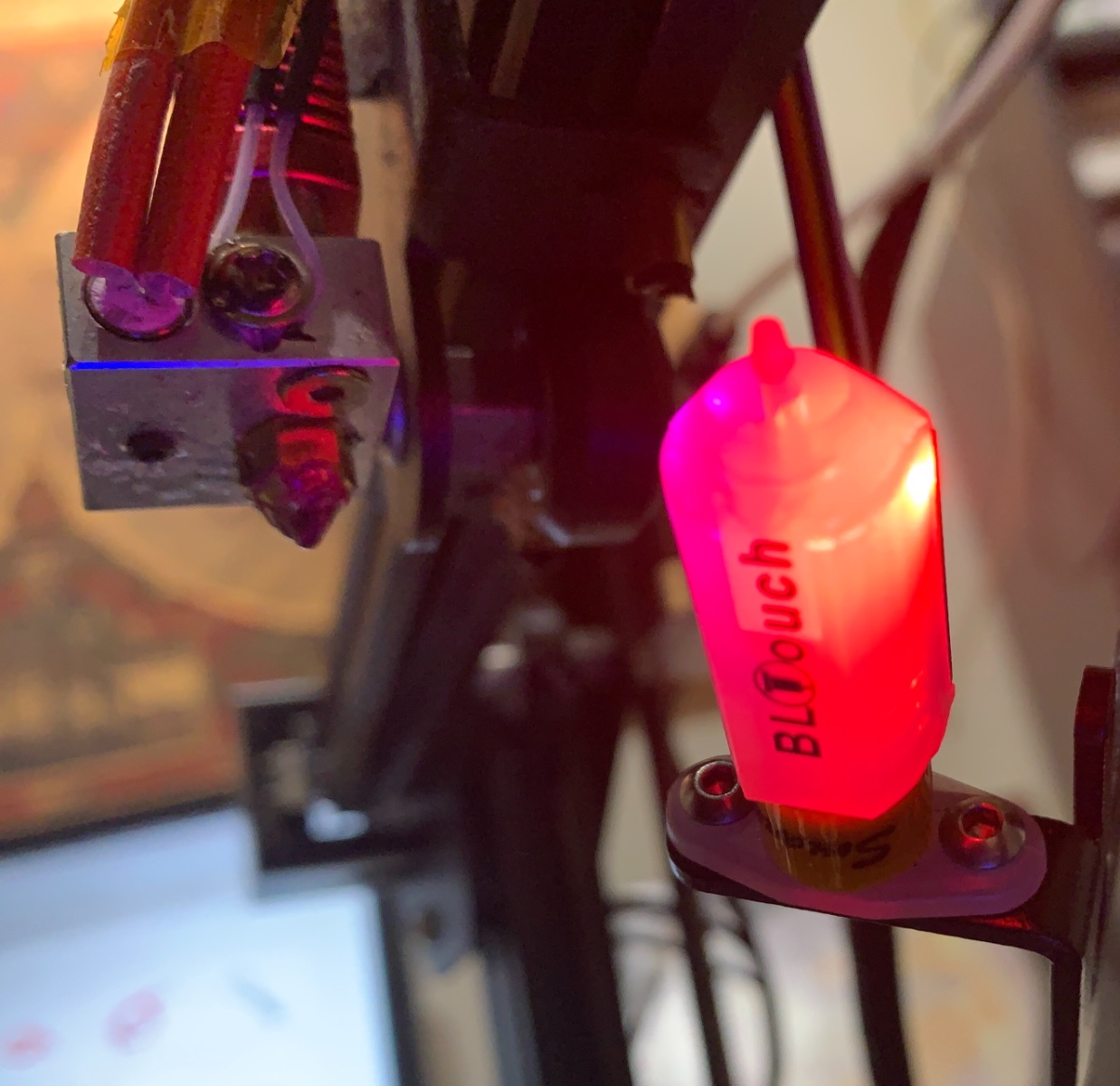

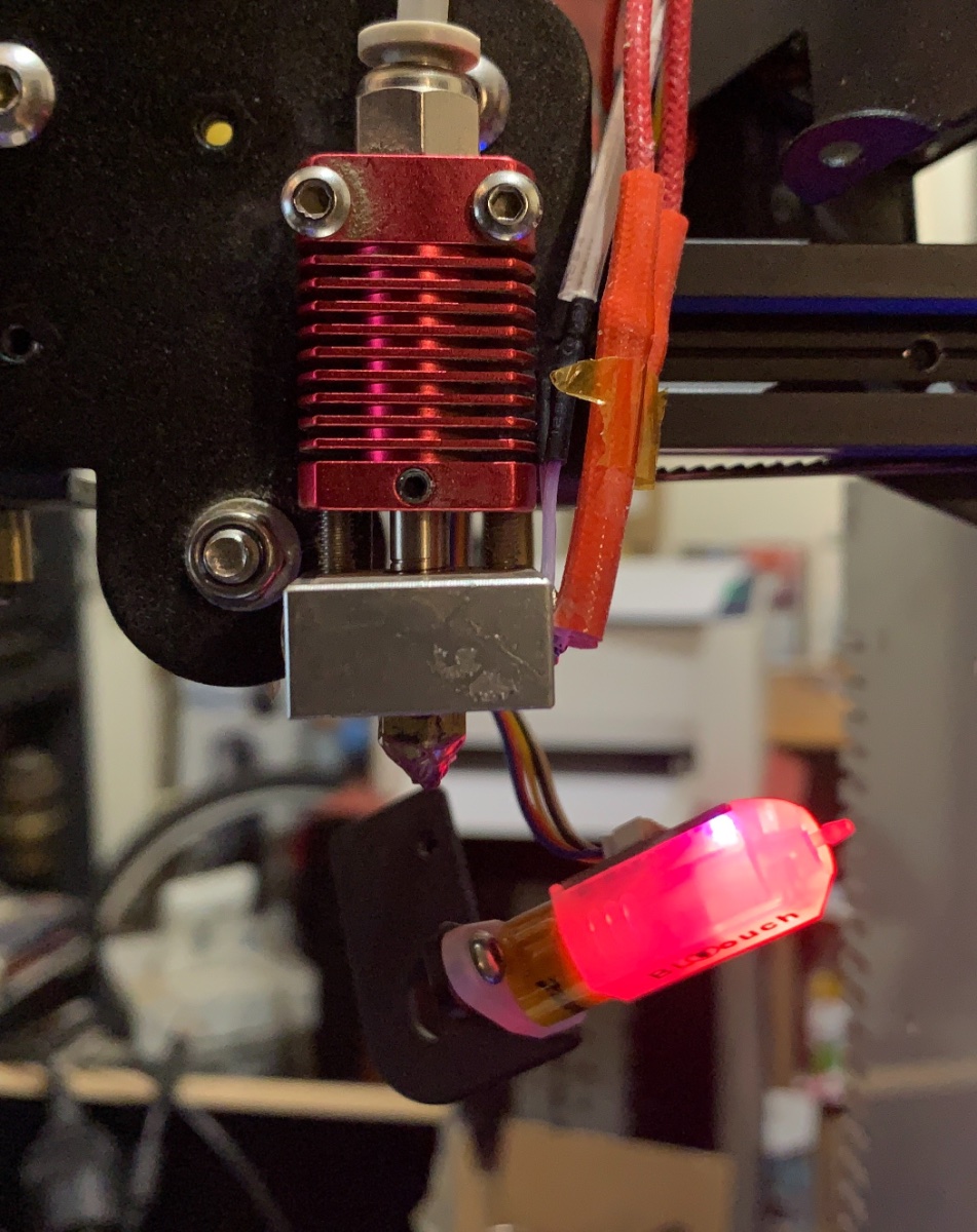

Στείλε και καμιά φωτογραφία να δούμε τι γίνεται, από το hotend.
34 λεπτά πριν, Acronymous είπε
Το καλώδιο του θερμίστορ δεν είναι κουμπωμένο με φις πάνω στην πλακέτα ;
Δεν έχω Ender 3 αλλά από κάτι φωτογραφίες που έχω δει, κάτι έχει.
Επίσης αν του δίνεις ρεύμα και το μετράς μάλλον μπερδεύεις το πολύμετρο. Βγάλε το θερμίστορ και μέτρα το ή ακόμα καλύτερα απλά αλλαξέ το.
Ναι με φισακι είναι, το απόγευμα θα το βγάλω και θα το μετρήσω σκέτο.
το να πάρω ένα θερμιστορ είναι το πιο εύκολο και μακάρι να είναι αυτό να ξεμπερδέψουμε. Αλλά να δούμε πρώτα αν φταίει αυτό, γιατί βλέπω ότι αργεί πολύ και το bed να ζεσταθεί.
Αν μπορεί κάποιος με ender3 να μας πει χρόνους για 60 βαθμούς bed και για 200 hotend
Στέλνω φωτογραφίες
