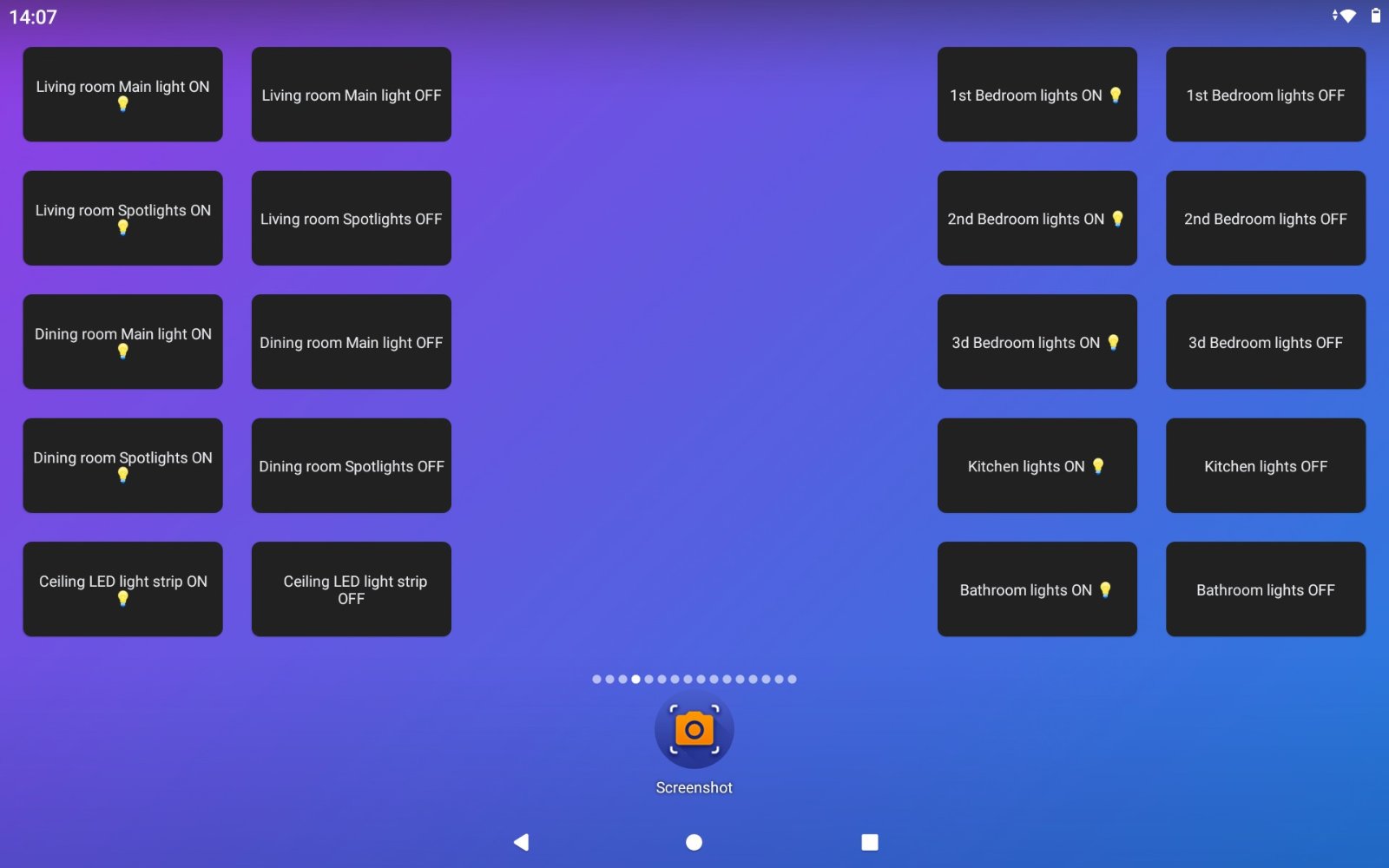

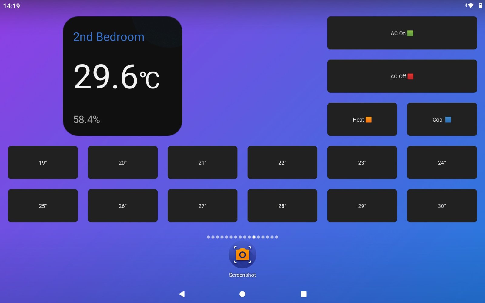

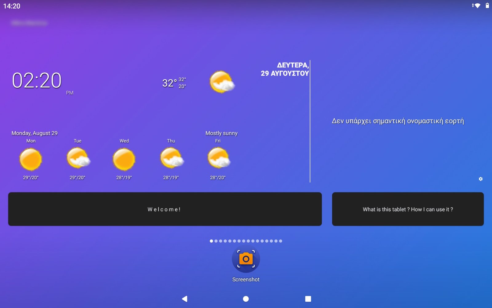

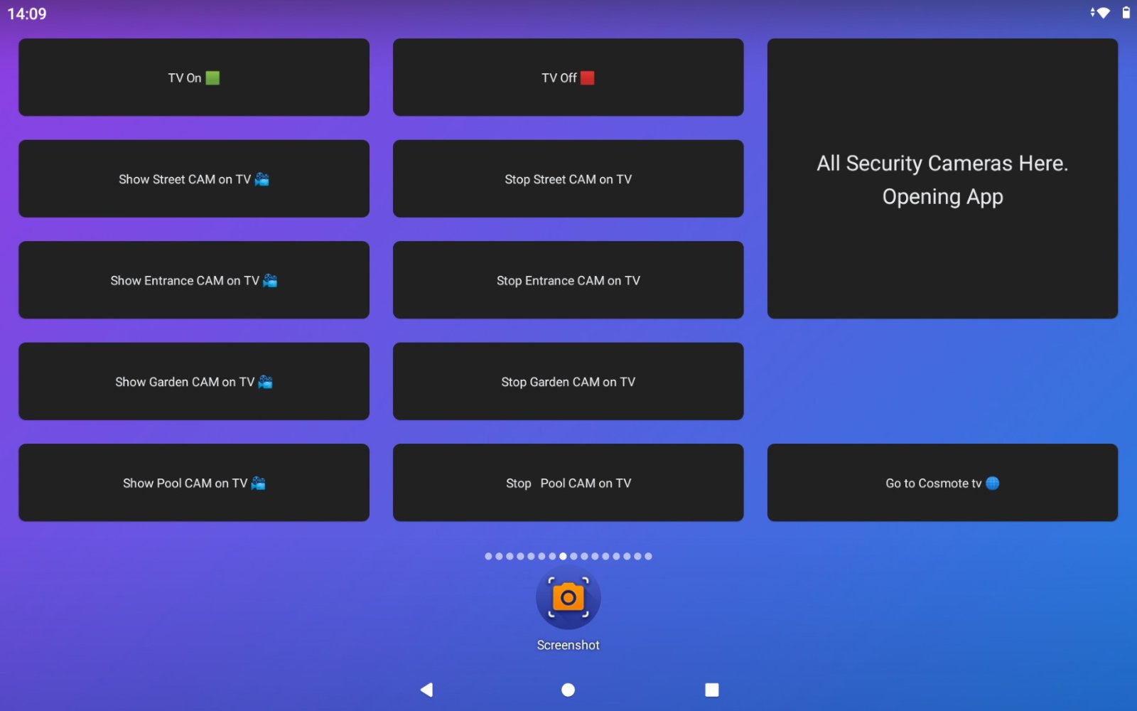

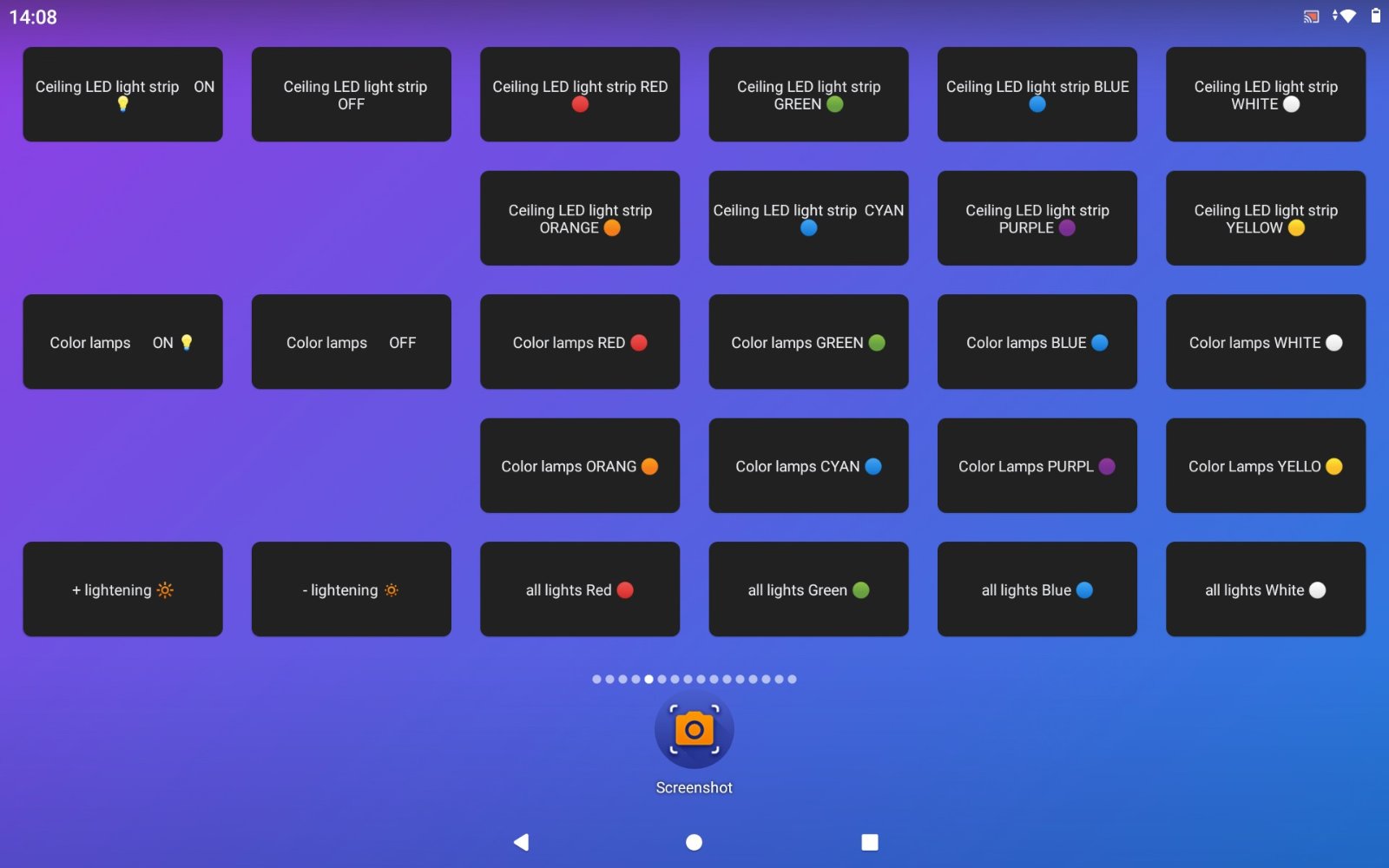

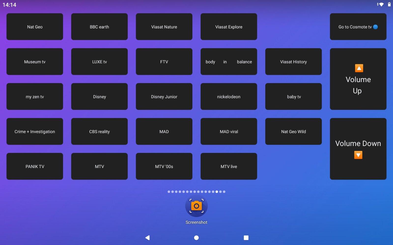

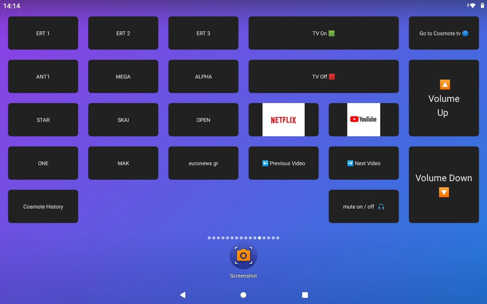

Ετοιμος ο πίνακας χειρισμού των συσκευών μου απο το tablet.
Εχω ετοιμάσει και σύστημα επιτοίχιας ανάρτησης αλλά θέλω για κανά μήνα να συνεχίζω να το δοκιμάζω έτσι κινούμενο και να προσθέτω οτι θέλω και μετά θα το κρεμάσω.
Θα ακολουθήσει και smartphone για δυνατότητα πιο handy χειρισμού από όλους τους χώρους του σπιτιού πχ τραπεζαρία, καθιστικό κλπ.
Πάντως μέχρι στιγμής όλα δουλεύουν άψογα και το έχουν χειριστεί τουλάχιστον 10 άτομα, μη μυημένα στο χώρο του smart σπιτιού και το βρήκαν εξαιρετικό και σταθερό.

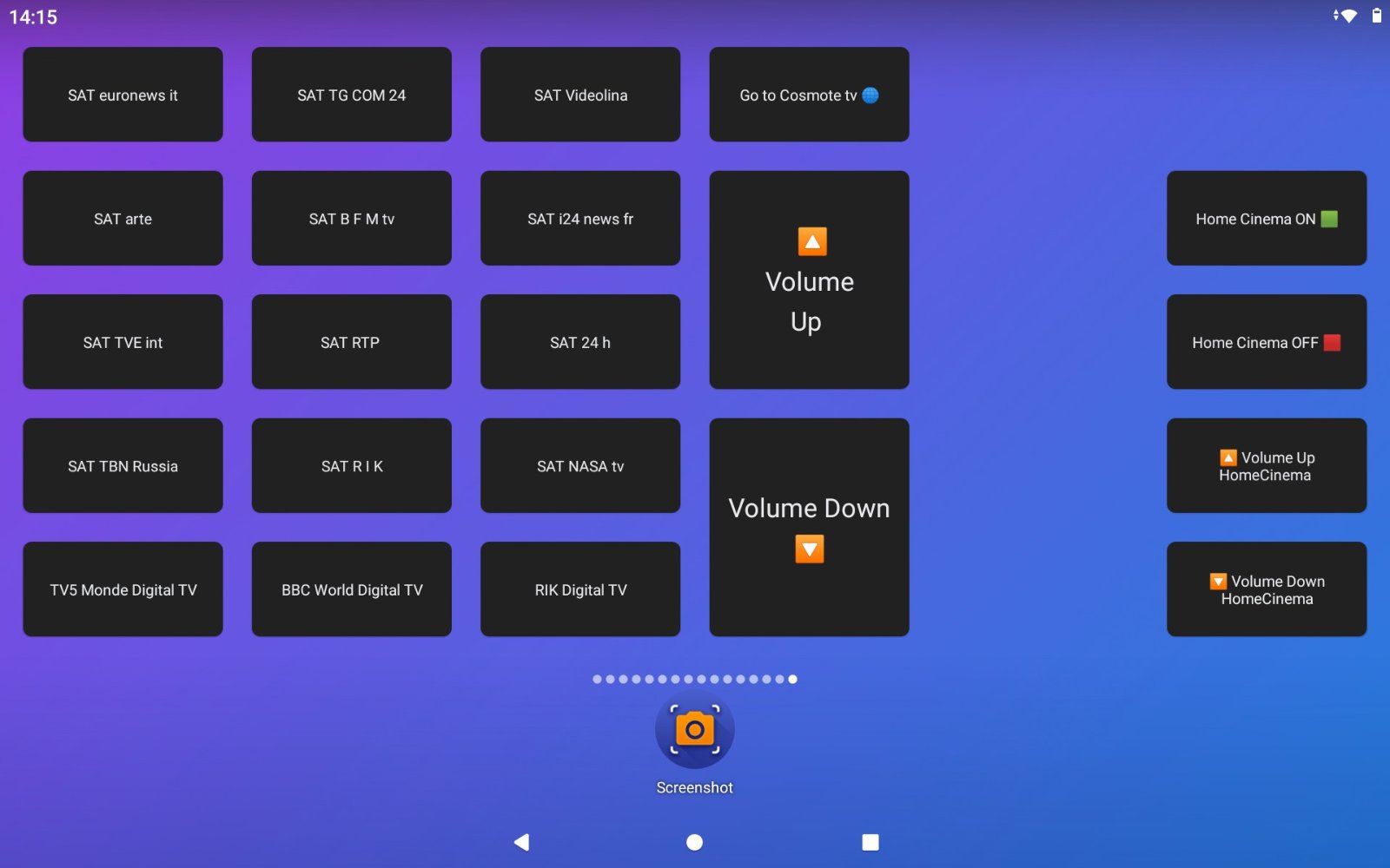

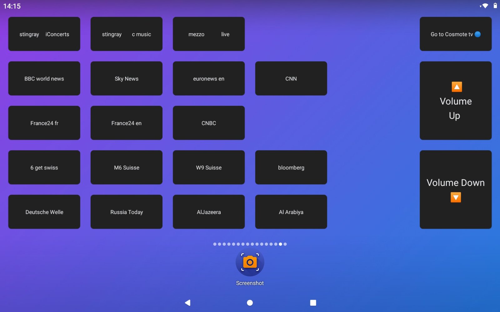

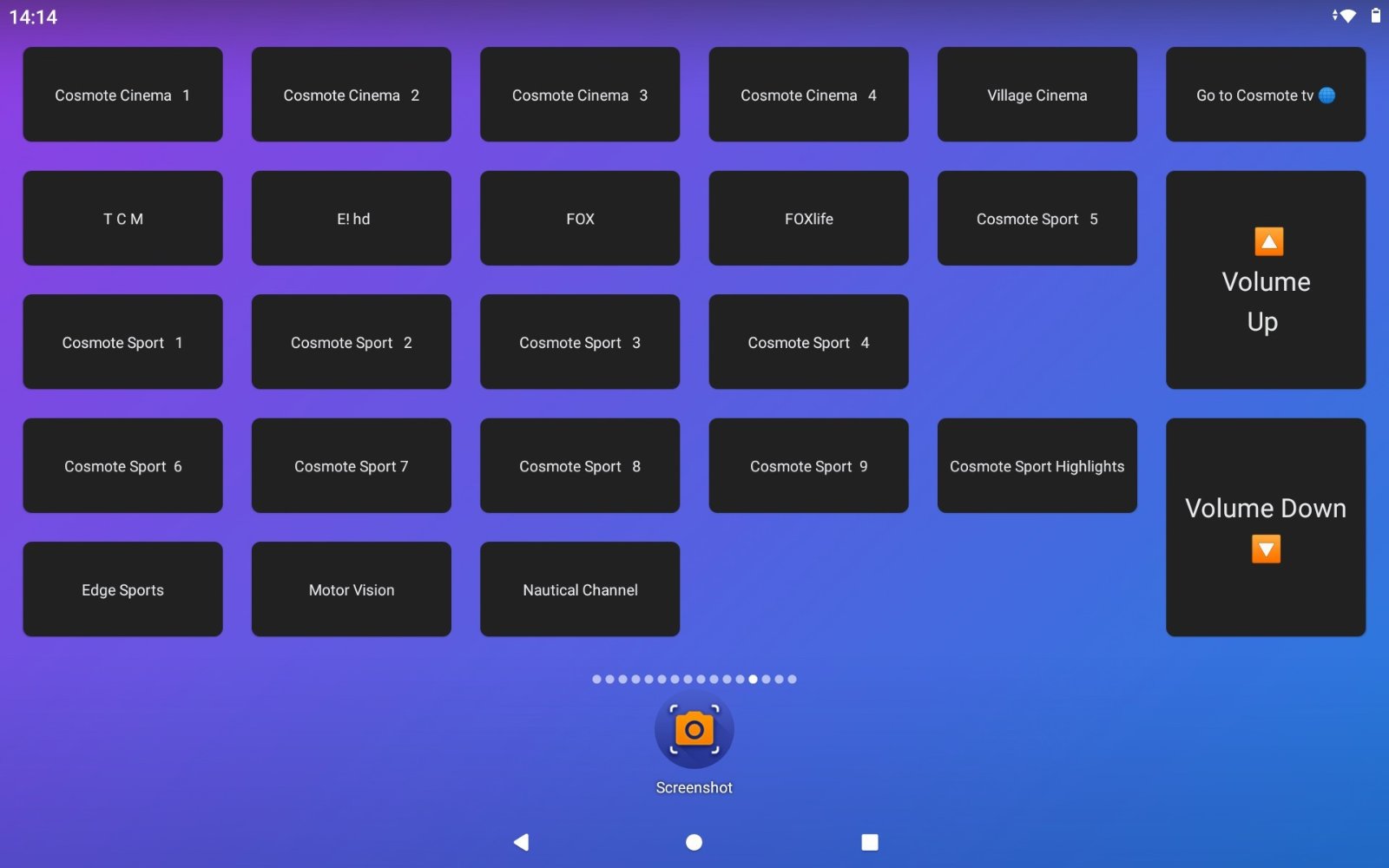

πως το εχεις φτιαξει; χαοδες φαινεται γενικα. Τα καναλια ισως ηταν καλυτερα σε dropdown list. H τουλαχιστον βαζεις τα βασικα ετσι αμα τα θες και τα υπολοιπα σε λιστα και ετσι εχεις μονο μια καρτελα. Επισης για το A/C αντι να βαζεις τις θερμοκρασιες θα μπορουσες να το κανεις με 2 βελη και αναμεσα την θερμοκρασια. Καθε φορα που θα πατας το βελος θα ανεβαινει ή κατεβαινει η θερμοκρασια κατα ενα βαθμο. Ετσι εχεις ολα τα δωματια μαζι.
  • Απαντ. 10k
Οταν μπεις στη λογική του είναι πέντε-εξι σελίδες όλες όλες και στις τελευταίες τελευταίες σελίδες τα λιγότερο χρήσιμα κανάλια που αν θες πας - αν δεν θες, δεν πας.
Το εξαιρετικά θετικό του είναι αυτό που ειπες εσύ ως αρνητικό, επιλέγεις δηλαδή κατευθειαν κανάλι χωρίς νουμερα, στο λέει πως θα πας σε αυτό που θέλεις και πας κατευθείαν και η θερμοκρασία που θέλεις είναι και αυτή μπροστά σου,
δηλαδή χωρίς αποστήθιση αριθμού καναλιού ή μετάβασης απο θερμοκρασία σε θερμοκρασία με βελάκια.

Ταξινομημένα τα κανάλια αλφαβήτικα σε λίστα και το βρίσκεις αμέσως. Έτσι πρέπει να κοιτάς μια μια της καρτέλες η να θυμάσαι απέξω που είναι το κάθε ένα
1 λεπτό πριν, Spect~ είπε
Η ομαδοποίηση γίνεται πάντα βάσει σχετικότητας, επίγεια, αθλητικά, cinema, μουσικά, δορυφορικά κλπ.
και όχι alpha channel δίπλα με το aljazeera και το alarabiya ή το SKAI με το Stingray  😂!

Και πως το έχεις φτιάξει όλο αυτό;
9 λεπτά πριν, Spect~ είπε
Τιμή μου που με ρωτά ένας φανατικός του H.A. ! 😂😂
Με το action blocks, το google home, το broadlink, τις περισσότερες sonoff συσκευές, τηλεχειριζόμενες τηλεοράσεις, κλιματιστικά, και λεντοταινίες .... και προχωράμε.

Εμένα  μου φαίνονται widgets στο desktop του android.
Ωραίο το έχει φτιάξει, ο μπαγάσας, που να έβαζε και Homeassistant τι άλλο θα έφτιαχνε!!!

πολυ φλυαρο το συστημα που τα εχεις ταξινομησει ,θα δεις και ο ιδιος οτι πραγματικα χρειαζεσαι πολυ λιγοτερα dashboards και θα ξεκινησεις να τα λιγοστευεις κρατωντας τα απαραιτητα.
Να μην ξεχνουν και οι νεοτεροι οτι ενα πραγματικα "εξυπνο" σπιτι δεν απαιτει πολυ ανθρωπινο χειρισμο αλλα αυτοματισμους που ουσιαστικα μας κανουν την ζωη πιο ευκολη...

Βλέπω επίσης που kostaskontis και Spect~ λέτε πολυ φλυαρο το συστημα πως τα εχεις ταξινομησει έτσι, πολλές σελίδες, γίνεται χαμός, αυτό βρήκατε να πείτε, δεν πειράζει  σας ΕΥΧΑΡΙΣΤΩ για τα καλά σας λόγια !
Αντικειμενικα ειναι φλυαρο. Ο αμαθος χρηστης οταν εχει αρκετη πληροφορια μαζεμενη πελαγωνει, αυτο ισχυει σε ολα οχι στην περιπτωση σου μονο. Η κριτικη ηταν για βελτίωση του συστηματος σου, τωρα αυτο το οτι συμμετέχετε  σε ενα φορουμ, συζητατε, ανεβαζετε προτζεκτ και δεν δεχεστε κριτικη και οταν σας γινετε μπαίνετε αμεσως σε "αντεπιθεση" πρεπει να το κοιταξετε γενικοτερα (το εχω δει αρκετες φορες). Ο σκοπος εδω μεσα ειναι να μαθαινουμε και να βελτιωνομαστε.
10 ώρες πριν, tvkal είπε
Θεωρείτε λάθος που συμπεριελαβα ΟΛΑ τα κανάλια (και γι΄αυτό πήρε την έκταση που πήρε) ενώ ουσιαστικά χρειάζεται να χειρίζεσαι τις 6 πιο χρήσιμες σελίδες απο τις 12. Οι παραπάνω σελίδες όμως δεν κάνουν κακό, μπορεί να τις χρειαστείς κάποια στιγμή, απλά να δεν τις χρειάζεσαι-δεν τις αναζητάς,  αλλά εσείς θέλετε να βλέπετε οτι είναι φλύαρο και χαώδες και θεωρείτε κούραση να επιλέγεις με αλλαγή 2 σελίδων να πηγαίνεις απο το MEGA στο NatGeo ...  Ισως το να κάνεις ζάπινγκ 10-20 καναλιών να είναι πιο απλό ή να έχετε ανακαλύψει πιο απλούς τρόπους.
Εγω αυτο που λεω ειναι να εχειςκαποια βασικα καναλια που εσυ θες οπως τα εχεις και διπλα 2-3 λιστες ανα κατηγορια καναλιων. Ετσι, και εχει γρηγορα αυτα που θες και τα υπολοιπα που δεν θα χρησιμοποιηθουν πιθανοτατα ποτε δεν πιανουν χωρο. Και ευκολο και πιο συμμαζεμένο ειναι.
