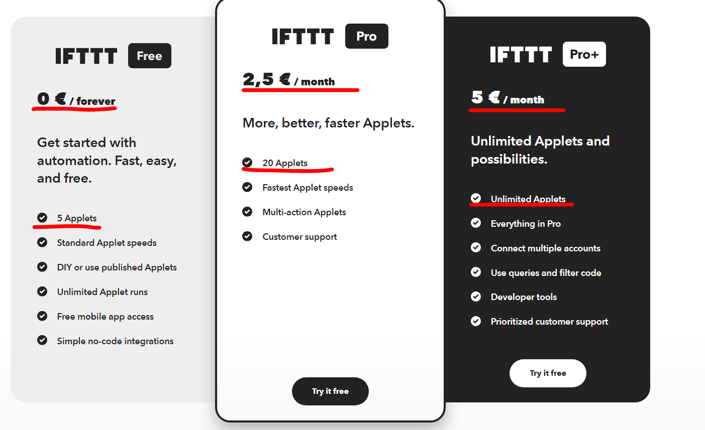

Moderators Spect~ Δημοσ. 1 Σεπτεμβρίου 2022 Moderators Δημοσ. 1 Σεπτεμβρίου 2022 12 ώρες πριν, JT71 είπε Δεν έχω πληρώσει ποτε ουτε 1 ευρώ σε καμία πλατφόρμα ειπα οτι γίνεται και με ifttt εγω το δουλευα με broadlink αυτη την στιγμη δεν δουλευω αυτην την ρουτίνα οποτε θελω την ξαναβάζω Spoiler Οπως βλέπεις αρκετοι περιορισμοι για τσαμπα. Ισως εσυ εχεις ενα δυο πραγματα αυτο δεν ισχυει για καποιον αλλο που ειναι σαν εσενα. 12 ώρες πριν, JT71 είπε τα διαστημόπλοια τα έφτιαξαν άλλοι δεν τα έφτιαξες εσυ .όπως κ τον αισθητήρα βάρους που έγραψες παραπάνω για να δείξεις πόσο φοβερό είναι το ha ενω αισθητήρα βάρους δεν έχεις.κάτσε πρωτα να δεις πόσο χρόνο θα χρειαστεις κ το κόστος. να δούμε αν αξίζει Tο κοστος ειναι <50€. Και ο χρονος εξαρταται απο τις γνωσεις. Το θεμα ειναι οτι μπορει να γινει αν θελω ενω στην Αλεξα δεν μπορει να γινει θες δε θες! 12 ώρες πριν, JT71 είπε απο κει και πέρα αν κάποιος θέλει ha για να βάζει το κινητό στο κομοδινο κ να σβήνει το φως, κάτι που γίνεται με 1000 αλλους τροπους .. δικαίωμα του Ποιοι ειναι οι 1000 αλλοι ΑΥΤΟΜΑΤΟΙ τροποι;

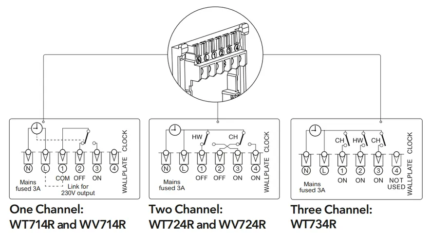

KinigosPsixon Δημοσ. 1 Σεπτεμβρίου 2022 Δημοσ. 1 Σεπτεμβρίου 2022 Καλησπέρα , σκεφτόμουν να αλλάξω τον θερμοστάτη μου με εναν smart . Είχα στην ακρή εναν wiser και σήμερα με την ευκαιρια του service του καυστήρα ρώτησα τον τεχνικο αν μπορεί να το αλλάξει . Μου είπε οτι ο καυστήρας μου (Ranex) μονο με τον δικό του θερμοστάτη μπορει να δουλέψει(και με ψηφιακό με πατέντα) . Είναι ξηρής επαφής (type c). μου είπε οτι υπάρψει πιθανότητα να δουλέψει με πατέντα και ο smart θα πρέπει απλα να τραβήξουμε απο κάπου ρεύμα κα ινα βάλουμε ενα ρελε κάτω στον καυστήρα . η πρώτη φώτο είναι η συνδεσμολογία του θερμοστάτη μου . Βλέπετε εφικτο και να δουλεύει σωστά αυτο που μου πρότειναν ?

mechpanos Δημοσ. 2 Σεπτεμβρίου 2022 Δημοσ. 2 Σεπτεμβρίου 2022 18 ώρες πριν, KinigosPsixon είπε Καλησπέρα , σκεφτόμουν να αλλάξω τον θερμοστάτη μου με εναν smart . Είχα στην ακρή εναν wiser και σήμερα με την ευκαιρια του service του καυστήρα ρώτησα τον τεχνικο αν μπορεί να το αλλάξει . Μου είπε οτι ο καυστήρας μου (Ranex) μονο με τον δικό του θερμοστάτη μπορει να δουλέψει(και με ψηφιακό με πατέντα) . Είναι ξηρής επαφής (type c). μου είπε οτι υπάρψει πιθανότητα να δουλέψει με πατέντα και ο smart θα πρέπει απλα να τραβήξουμε απο κάπου ρεύμα κα ινα βάλουμε ενα ρελε κάτω στον καυστήρα . η πρώτη φώτο είναι η συνδεσμολογία του θερμοστάτη μου . Βλέπετε εφικτο και να δουλεύει σωστά αυτο που μου πρότειναν ? Αν ο καυστήρας παίρνει μόνο μια ξηρή επαφή, τότε ναι είναι πολύ απλό στέλνεις με το θερμοστάτη σου 230 σε ένα ρελέ, το οποίο οπλίζει και δίνει μια ξηρή επαφή. Ρεύμα έχει στον χώρο του καυστήρα, οπότε είναι απλό, ένα κουτί ράγας μόνο θέλει, για να βάλει το ρελέ μέσα και καμία ασφάλεια ξέρω 'γω, μην γίνει καμία...
