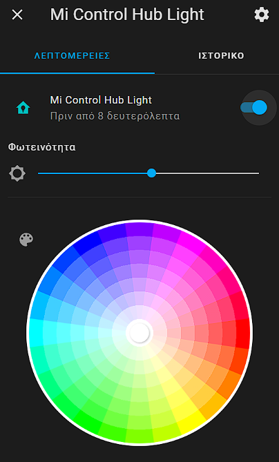

marksk Δημοσ. 12 Σεπτεμβρίου 2022 Δημοσ. 12 Σεπτεμβρίου 2022 Στις 6/9/2022 στις 9:44 ΠΜ, jay_D είπε Καλημέρα! Το έχω ξαναρωτήσει αλλά είπα να δοκιμάσω την τύχη μου ξανά. Μήπως γνωρίζει κανένας αν υπάρχει δυνατότητα μέσω του Mi Home App στο Mi Wireless Switch να απενεργοποιήσεις το να αναβοσβήνει το φως του Mi control Hub? Από το home assistant αν εννοείς ναι 1
jay_D Δημοσ. 13 Σεπτεμβρίου 2022 Δημοσ. 13 Σεπτεμβρίου 2022 11 ώρες πριν, marksk είπε Από το home assistant αν εννοείς ναι Δεν το εχω δοκιμασει απο Home assistant το ολο οικοσύστημα της xiaomi. Ειμαι με το mi home app
marksk Δημοσ. 13 Σεπτεμβρίου 2022 Δημοσ. 13 Σεπτεμβρίου 2022 26 λεπτά πριν, jay_D είπε Δεν το εχω δοκιμασει απο Home assistant το ολο οικοσύστημα της xiaomi. Ειμαι με το mi home app και από το mi home μπορείς να το χειριστείς. μάλιστα παλιότερα που το χρησιμοποιούσα, είχε και ένα hack που άλλαζες dns και σου έβγαζε λίστα με όλους τους ραδιοφωνικούς σταθμούς και ελληνικούς 1
jay_D Δημοσ. 13 Σεπτεμβρίου 2022 Δημοσ. 13 Σεπτεμβρίου 2022 12 λεπτά πριν, marksk είπε και από το mi home μπορείς να το χειριστείς. μάλιστα παλιότερα που το χρησιμοποιούσα, είχε και ένα hack που άλλαζες dns και σου έβγαζε λίστα με όλους τους ραδιοφωνικούς σταθμούς και ελληνικούς Θα το ψάξω πάλι μόλις βρω λίγο χρόνο. Όσο για τους σταθμούς δεν το ήξερα, Επικό
