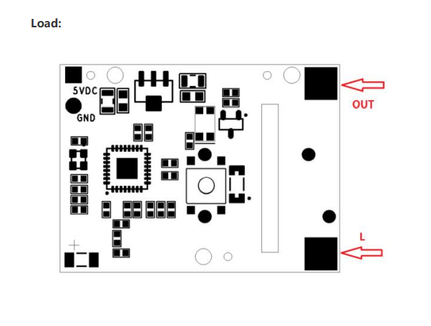

Γνωριζει καποιος ποιο sonoff θα μπορουσε να συνδεθει σε κυπρι πορτας για να μπορω να δινω εντολη για να ανοιγω την πορτα απομακρυσμενα ?
To relay της sonoff χρειαζεσαι... απλα θελει λιγη γουλιτσα με κολλησεις κλπ
5 λεπτά πριν, paylidis είπε
μηπως εχεις καποιο σχεδιο ? με την παραπανω λυση που εγραψα στο παραπανω ποστ γινεται δουλεια λες?
5 λεπτά πριν, ReBeLoS είπε
θα σε ταλαιπωρησει αλλα λογικα θα δουλεψει... επιπλεον συχνα κολλανε τα κλασσικα Switch οποτε παιζει σοβαρα το ενδεχομενο να καψεις το κυπρι
δες εδω το μανιουαλ του το συγκεκριμενο λειτουργει και σαν μπουτον (εκει ειναι το ζουμι σε σχεση με ενα πριζακι)
https://itead.cc/wp-content/uploads/2021/08/RE5V1C-Application-Guide.pdf
πρακτικα θελει μονιμα 5V για τη πλακετα και επειτα περνας το +12 που παει στο κυπρι απο τις επαφες του relay

μαλον σε κατι τετοιο με βλεπω
