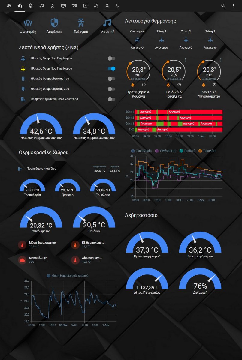

netvoice Δημοσ. 1 Δεκεμβρίου 2022 Δημοσ. 1 Δεκεμβρίου 2022 (επεξεργασμένο) Projectaκι για διαχωρισμό γραμμών καλοριφέρ θέρμανσης με ηλεκτροθερμικούς κινητήρες της brassform για λόγους διαχείρισης και οικονομίας. Περισσότερα στο HomeAssistant GR Επεξ/σία 1 Δεκεμβρίου 2022 από netvoice 8
mechpanos Δημοσ. 1 Δεκεμβρίου 2022 Δημοσ. 1 Δεκεμβρίου 2022 3 ώρες πριν, netvoice είπε Projectaκι για διαχωρισμό γραμμών καλοριφέρ θέρμανσης με ηλεκτροθερμικούς κινητήρες της brassform για λόγους διαχείρισης και οικονομίας. Περισσότερα στο HomeAssistant GR Απίστευτο σύστημα, το πιο sophisticated που έχω δει! Τώρα έχω καμια 100ριά ερωτήσεις και δεν ξέρω πού να τις κάνω, εδώ ή στο Homeassistant GR!!!
netvoice Δημοσ. 1 Δεκεμβρίου 2022 Δημοσ. 1 Δεκεμβρίου 2022 (επεξεργασμένο) 6 ώρες πριν, mechpanos είπε Απίστευτο σύστημα, το πιο sophisticated που έχω δει! Τώρα έχω καμια 100ριά ερωτήσεις και δεν ξέρω πού να τις κάνω, εδώ ή στο Homeassistant GR!!! οπου θέλεις... δεν έχω πρόβλημα με το forum απλά κάνεις μια ερώτηση και ψάχνεις να βρείς την απάντηση, ενω στο FB ειναι όλα κάτω απο το ιδιο project. Σε αυτό το νήμα η ερώτηση έχω ενα θερμοσίφωνα ..... πρέπει να έχει γραφτεί ίσα με 2000 φορές και ξανα απαντάμε τα ίδια και τα ίδια !!! Επεξ/σία 1 Δεκεμβρίου 2022 από netvoice 1
GeG Δημοσ. 1 Δεκεμβρίου 2022 Δημοσ. 1 Δεκεμβρίου 2022 12 ώρες πριν, netvoice είπε Projectaκι για διαχωρισμό γραμμών καλοριφέρ θέρμανσης με ηλεκτροθερμικούς κινητήρες της brassform για λόγους διαχείρισης και οικονομίας. Περισσότερα στο HomeAssistant GR Αυτό με τα λίτρα πετρελαιου θέλω να μάθω τι χρησιμοποίησες ,πως το έκανες.
liakjim Δημοσ. 1 Δεκεμβρίου 2022 Δημοσ. 1 Δεκεμβρίου 2022 17 λεπτά πριν, GeG είπε Αυτό με τα λίτρα πετρελαιου θέλω να μάθω τι χρησιμοποίησες ,πως το έκανες. Δεν είναι δύσκολο. Μετατρέπεις τη στάθμη σε λίτρα με κυβισμό της δεξαμενής σου ανάλογα το σχήμα πχ κύλινδρος ή κάτι άλλο. Μέτρηση με έναν ultrasonic sensor πχ https://esphome.io/components/sensor/ultrasonic.html Υπάρχουν και άλλοι τρόποι 1

netvoice Δημοσ. 2 Δεκεμβρίου 2022 Δημοσ. 2 Δεκεμβρίου 2022 (επεξεργασμένο) 11 ώρες πριν, GeG είπε Αυτό με τα λίτρα πετρελαιου θέλω να μάθω τι χρησιμοποίησες ,πως το έκανες. οτι είπε ο liakjim, αλλά δεν παίζει πολύ σωστά, ψάχνω τώρα φλοτέρ με αντίσταση ώστε να έχω ακρίβεια στην μέτρηση. Λόγω αναθυμιάσεων μπερδεύει το ultrasonic, όμως έχεις γενικά μια εικόνα της ποσότητας. Επεξ/σία 2 Δεκεμβρίου 2022 από netvoice 1 1

plasTOST Δημοσ. 2 Δεκεμβρίου 2022 Δημοσ. 2 Δεκεμβρίου 2022 1 ώρα πριν, netvoice είπε οτι είπε ο liakjim, αλλά δεν παίζει πολύ σωστά, ψάχνω τώρα φλοτέρ με αντίσταση ώστε να έχω ακρίβεια στην μέτρηση. Λόγω αναθυμιάσεων μπερδεύει το ultrasonic, όμως έχεις γενικά μια εικόνα της ποσότητας. Αν η δεξαμενή όμως δεν είναι τετράγωνη ή ορθογώνια το υπολογίζει σωστά?
netvoice Δημοσ. 2 Δεκεμβρίου 2022 Δημοσ. 2 Δεκεμβρίου 2022 (επεξεργασμένο) 7 λεπτά πριν, plasTOST είπε Αν η δεξαμενή όμως δεν είναι τετράγωνη ή ορθογώνια το υπολογίζει σωστά? ναι, κάνεις κυβισμό και μετά όρίζεις τον lambda στο esphome. Αναφορά σε κείμενο - platform: ultrasonic trigger_pin: D2 echo_pin: D1 name: "Tank Petrol Liters" accuracy_decimals: 2 unit_of_measurement: "Λίτρα" update_interval: 15s filters: lambda: |- return 1500 - (x * 1.5 * 1 * 1 * 1000); Επεξ/σία 2 Δεκεμβρίου 2022 από netvoice
plasTOST Δημοσ. 2 Δεκεμβρίου 2022 Δημοσ. 2 Δεκεμβρίου 2022 (επεξεργασμένο) 13 λεπτά πριν, netvoice είπε ναι, κάνεις κυβισμό και μετά όρίζεις τον lambda στο esphome. Σε κάτι τέτοιο μάλλον το ξεχνάμε; Γιατί ούτε τετραγωνισμένο είναι, ούτε κυλινδρικό και δεν έχει ενιαία διάταξη: Αυτό ονομαστική χωρητικότητα έχει 2000 λίτρα, αλλά αν βάλεις τις διαστάσεις σύμφωνα με τον υπολογιστή στο site που έβαλες βγάζει 2.284 λίτρα. Επεξ/σία 2 Δεκεμβρίου 2022 από plasTOST
