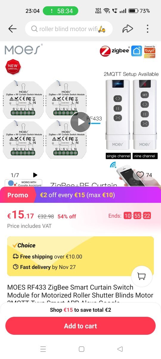

kostaskontis Δημοσ. 18 Οκτωβρίου 2023 Δημοσ. 18 Οκτωβρίου 2023 εχετε δει καμια οικονομικη λυση για κουρτινες?Το πιο οικονομικο που εχω δει ειναι το sonoff zbcurtain γυρω στο 100ρικο...
thanasisxask Δημοσ. 18 Οκτωβρίου 2023 Δημοσ. 18 Οκτωβρίου 2023 6 λεπτά πριν, kostaskontis είπε εχετε δει καμια οικονομικη λυση για κουρτινες?Το πιο οικονομικο που εχω δει ειναι το sonoff zbcurtain γυρω στο 100ρικο... Έχω βάλει 9 τέτοια σε σπίτι 140 τμ, για ρολά, και είναι πολύ καλά και πιάνουν παντού αλλά είναι zigbee.
kostaskontis Δημοσ. 18 Οκτωβρίου 2023 Δημοσ. 18 Οκτωβρίου 2023 33 λεπτά πριν, thanasisxask είπε Έχω βάλει 9 τέτοια σε σπίτι 140 τμ, για ρολά, και είναι πολύ καλά και πιάνουν παντού αλλά είναι zigbee. ειναι μοτερ για κουρτηνες?

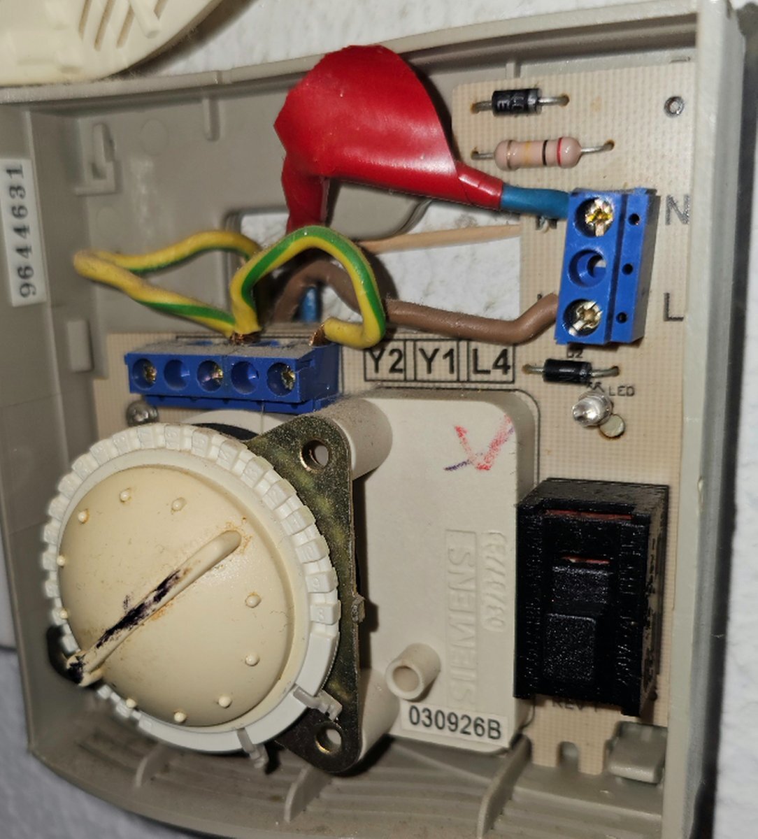

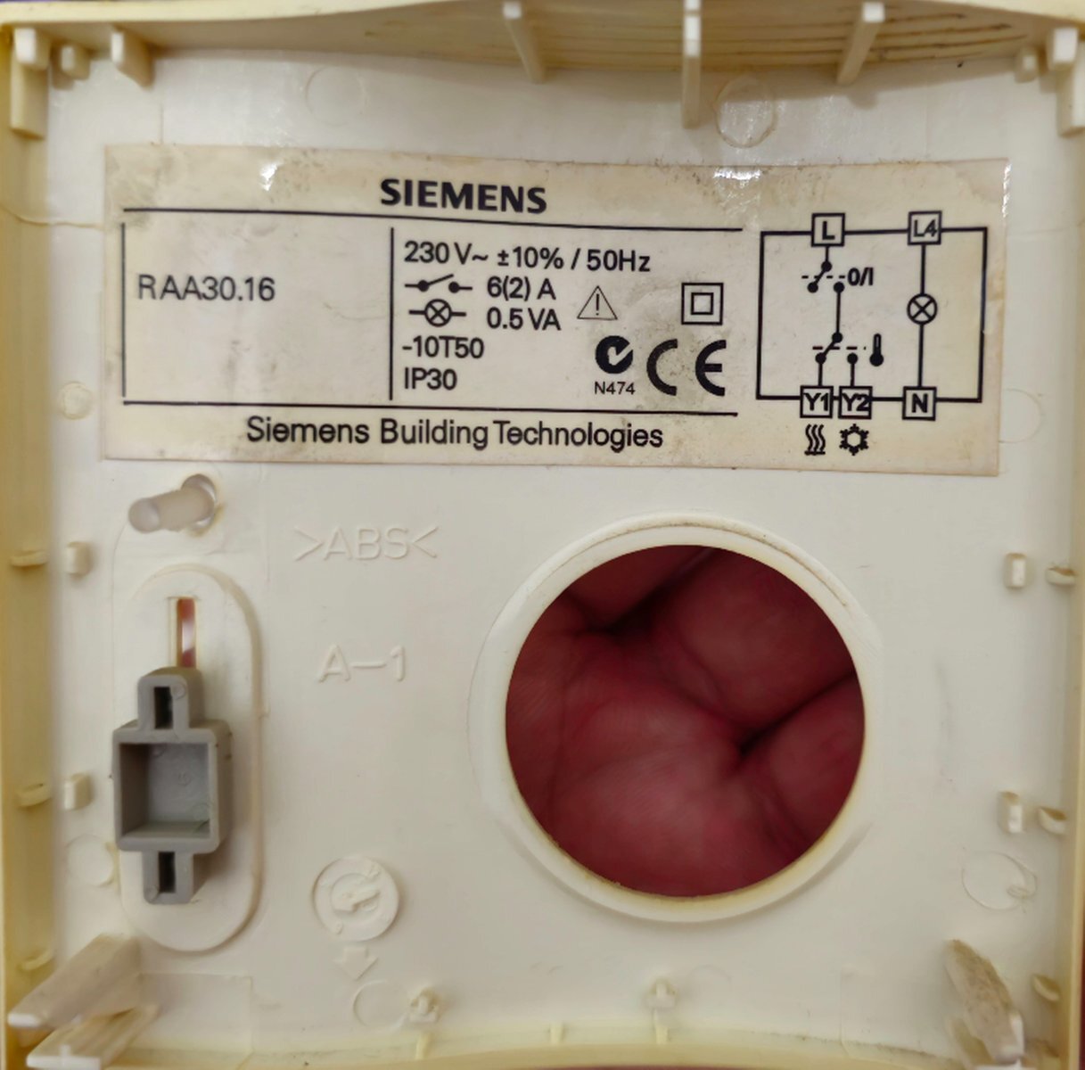

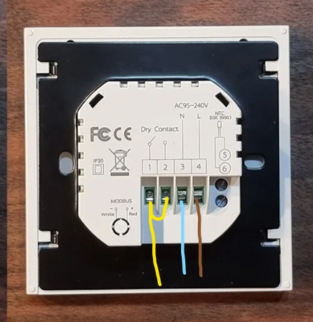

flampouras Δημοσ. 19 Οκτωβρίου 2023 Δημοσ. 19 Οκτωβρίου 2023 (επεξεργασμένο) Καλησπέρα σε όλους! Ψάχνω smart θερμοστάτη για το καλοριφέρ. Θέλω να είναι ZigBee για να έχει integration με το ha. Έχω βρει τον moes BHT 002N αλλά δεν ξέρω πιο πρέπει να πάρω (με μπερδεύουν τα ga/gb/gc) και δεν ξέρω αν κάνουν στην τελική. Τώρα έχω τον κλασικό Siemens RAA30.16.Παρακάτω και φωτογραφίες. Ευχαριστώ! Spoiler Επεξ/σία 19 Οκτωβρίου 2023 από flampouras

flampouras Δημοσ. 20 Οκτωβρίου 2023 Δημοσ. 20 Οκτωβρίου 2023 22 ώρες πριν, leuteris107 είπε Καλησπέρα. Ίσως αυτό βοηθήσει. Σε ευχαριστώ αλλά δεν έβγαλα άκρη.. έχω κατεβάσει και το manual. Από ότι βλέπω θέλουν 4 καλώδια ενώ εγώ έχω 3.
babisa Δημοσ. 20 Οκτωβρίου 2023 Δημοσ. 20 Οκτωβρίου 2023 7 λεπτά πριν, flampouras είπε Σε ευχαριστώ αλλά δεν έβγαλα άκρη.. έχω κατεβάσει και το manual. Από ότι βλέπω θέλουν 4 καλώδια ενώ εγώ έχω 3. Και θα τα συνδέσεις όπως είναι και το παλιο σου.. 1
lambros Δημοσ. 20 Οκτωβρίου 2023 Δημοσ. 20 Οκτωβρίου 2023 Δεν νομίζω να είναι σωστή η συνδεσμολογία. Έτσι βραχυκυκλωνεις την επαφή. Μήπως η κίτρινη γέφυρα να είναι 2-3 ή 2-4??
jkoukos Δημοσ. 20 Οκτωβρίου 2023 Δημοσ. 20 Οκτωβρίου 2023 (επεξεργασμένο) Σύμφωνα με το σχέδιο που έχει ο Siemens θερμοστάτης αλλά και η συνδεσμολογία που εμφανίζεται στην φωτογραφία, το κίτρινο καλώδιο θα συνδεθεί στο σημείο 3 2 και το σημείο 1 θα γεφυρωθεί με το σημείο 4 (φάση L). Διόρθωση! Σημείο 2 αντί του σημείου 3. Επεξ/σία 20 Οκτωβρίου 2023 από jkoukos
flampouras Δημοσ. 20 Οκτωβρίου 2023 Δημοσ. 20 Οκτωβρίου 2023 (επεξεργασμένο) 4 ώρες πριν, babisa είπε Και θα τα συνδέσεις όπως είναι και το παλιο σου.. 2 ώρες πριν, lambros είπε Δεν νομίζω να είναι σωστή η συνδεσμολογία. Έτσι βραχυκυκλωνεις την επαφή. Μήπως η κίτρινη γέφυρα να είναι 2-3 ή 2-4?? 2 ώρες πριν, jkoukos είπε Σύμφωνα με το σχέδιο που έχει ο Siemens θερμοστάτης αλλά και η συνδεσμολογία που εμφανίζεται στην φωτογραφία, το κίτρινο καλώδιο θα συνδεθεί στο σημείο 3 2 και το σημείο 1 θα γεφυρωθεί με το σημείο 4 (φάση L). Διόρθωση! Σημείο 2 αντί του σημείου 3. Καταρχήν σας ευχαριστώ όλους για τις απαντήσεις σας. Η γέφυρα γίνεται στον Siemens μόνο και μόνο για να ανάβει το λαμπάκι για να βλέπεις ότι είναι ενεργός ο καυστήρας. Το λέει και στο manual του. Οπότε είμαστε σίγουροι ότι συνδέεται έτσι και ότι χρειάζομαι την GC version; Ευχαριστώ! Επεξ/σία 20 Οκτωβρίου 2023 από flampouras

jkoukos Δημοσ. 20 Οκτωβρίου 2023 Δημοσ. 20 Οκτωβρίου 2023 2 ώρες πριν, flampouras είπε Οπότε είμαστε σίγουροι ότι συνδέεται έτσι και ότι χρειάζομαι την GC version; Το GC κάνει. Ο καυστήρας δουλεύει με 230V οπότε περιμένει να έρθει η φάση από το κίτρινο καλώδιο (ο ουδέτερος ήδη είναι συνδεδεμένος κάτω στον καυστήρα) από την Νο1 επαφή του ρελέ. Οπότε χρειάζεται μία γέφυρα, μεταξύ των Νο2 και Νο4 επαφών, μέσω της οποίας θα μεταφερθεί η φάση στον καυστήρα όταν ενεργοποιηθεί ο ρελέ.
