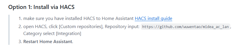

liakjim Δημοσ. 15 Νοεμβρίου 2024 Δημοσ. 15 Νοεμβρίου 2024 24 λεπτά πριν, lambros είπε Ενω κανω τα παρακατω βηματα δεν μου το εμφανιζει, εχω το HA σε raspberry4 Τι κανω λαθος?? Υπαρχει καποιος οδηγος???? Δεν νομιζω να εχω κανει ποτε χειροκινητα εγκατασταση Εχω βαλει το HACS Σου έχει οδηγίες στο GitHub του integration.
