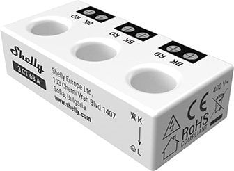

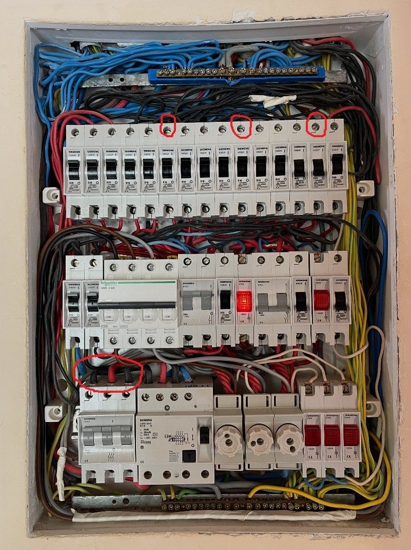

kostaskontis Δημοσ. 26 Νοεμβρίου 2024 Δημοσ. 26 Νοεμβρίου 2024 5 ώρες πριν, _^ThEo^_ είπε Γνωρίζει κάποιος αν μπορει το shelly pro 3em να μπει σε αυτό τον πίνακα χωρίς να χρειάζονται σκαψίματα; Το 1 din θα βρεθεί, τα clamps ομως θα χωράνε; ναι χωραει με κάποιες διορθώσεις.... 5 ώρες πριν, _^ThEo^_ είπε 4 ώρες πριν, nkarama είπε Βλέπω καλά? απο τις ασφάλειες φεύγουν "πλεξούδες" καλωδίων? Οι δύο τριπλοί διακόπτες για ποιόν λόγο υπάρχουν? οκ ο ένας πρέπει να είναι ο γενικός... ο αλλος? μην μου πεις? bypass του ΔΔΕ???? Τελικά κυκλοφορούν δολοφόνοι, και πληρώνονται και για αυτό.... δυστυχώς ετσι ειναι το 98% των πινακων στην Ελλαδα με αυτο το δειγμα να θεωρείται αρκετα αποδεκτό....Απο την αλλη οτι πληρωσεις παίρνεις.Στο εξωτερικο δεν ειναι και πολυ καλυτερη η κατασταση παρολο που ο επαγγελματίας ηλεκτρολογος πληρώνετε πολυ καλύτερα!

adtakhs Δημοσ. 27 Νοεμβρίου 2024 Δημοσ. 27 Νοεμβρίου 2024 16 ώρες πριν, _^ThEo^_ είπε Γνωρίζει κάποιος αν μπορει το shelly pro 3em να μπει σε αυτό τον πίνακα χωρίς να χρειάζονται σκαψίματα; Το 1 din θα βρεθεί, τα clamps ομως θα χωράνε; Θα αγοράσεις το Shelly Pro3EM 3CT63 το οποίο έχει μικρούς μετασχηματιστές εντάσεως και χωράνε. 8 ώρες πριν, _^ThEo^_ είπε Γνωρίζει κάποιος αν το Shelly Pro 3EM Switch Add-on που λειτουργεί μαζί με το pro 3 em, μπορεί να ανοιγοκλείσει θερμοσίφωνα μέσω κινητού; Ναι με την χρήση ενός ρελέ θερμοσυσσωρευτών σαν το 412558 της Legrand. 1

_^ThEo^_ Δημοσ. 27 Νοεμβρίου 2024 Δημοσ. 27 Νοεμβρίου 2024 6 hours ago, adtakhs said: Θα αγοράσεις το Shelly Pro3EM 3CT63 το οποίο έχει μικρούς μετασχηματιστές εντάσεως και χωράνε. Ναι με την χρήση ενός ρελέ θερμοσυσσωρευτών σαν το 412558 της Legrand. Ευχαριστώ για τις απαντήσεις. Το 3CT63 δυστυχώς δεν το έχει το amazon που έχει καλές τιμές αυτή την εβδομάδα...

_^ThEo^_ Δημοσ. 29 Νοεμβρίου 2024 Δημοσ. 29 Νοεμβρίου 2024 (επεξεργασμένο) On 27/11/2024 at 03:54, adtakhs said: Θα αγοράσεις το Shelly Pro3EM 3CT63 το οποίο έχει μικρούς μετασχηματιστές εντάσεως και χωράνε. Τελικά πήρα το 3CT63 γιατί μέτρησα μέσα στον πίνακα και θα στριμωχνόντουσαν πάρα πολύ τα 3 clamps. Aυτό έχει έναν transformer που περνάνε οι 3 φάσεις. Λέω να το βάλω μετά το γενικό διακόπτη πριν το ρελέ διαφυγής, εκεί που έχω σημειώσει στη φώτο, για να μην ρίχνω το ρεύμα από το ρολόι. Επίσης πρέπει να συνδεθούν οι 3 φάσεις στην πάνω πλευρά του shelly. Αυτές μπορώ να τις πάρω απο οποιοδήποτε ασφάλεια του πίνακα θέλω αρκεί να αντιστοιχεί στην αναλογη φάση που έχει περάσει στον transformer; Spoiler Spoiler Επεξ/σία 29 Νοεμβρίου 2024 από _^ThEo^_

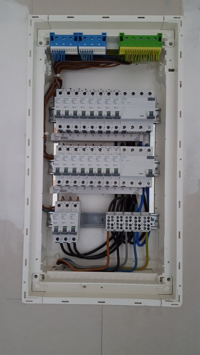

andreas-d Δημοσ. 30 Νοεμβρίου 2024 Δημοσ. 30 Νοεμβρίου 2024 Στις 26/11/2024 στις 4:03 ΜΜ, kostaskontis είπε δυστυχώς ετσι ειναι το 98% των πινακων στην Ελλαδα με αυτο το δειγμα να θεωρείται αρκετα αποδεκτό....Απο την αλλη οτι πληρωσεις παίρνεις.Στο εξωτερικο δεν ειναι και πολυ καλυτερη η κατασταση παρολο που ο επαγγελματίας ηλεκτρολογος πληρώνετε πολυ καλύτερα! Για κοίτα ένα πίνακα του εξωτερικού( Γερμανία)φτιαγμένο από μαθητή.. Ο πίνακας σου θέλει ξήλωμα και ξανά από την αρχή με μεγαλύτερο, φωτιά θα πάρεις..
teodor_ch Δημοσ. 30 Νοεμβρίου 2024 Δημοσ. 30 Νοεμβρίου 2024 56 λεπτά πριν, andreas-d είπε φωτιά θα πάρεις.. Μπορείς να το αιτιολογήσεις γιατί ενδιαφέρει τους περισσότερους στην Ελλάδα? 1
